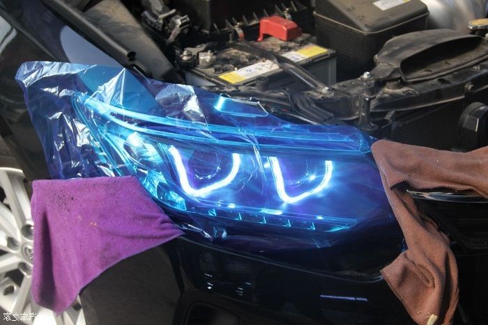

升级大灯首先拆前保,拧下螺母后拔掉插口取下原车灯。

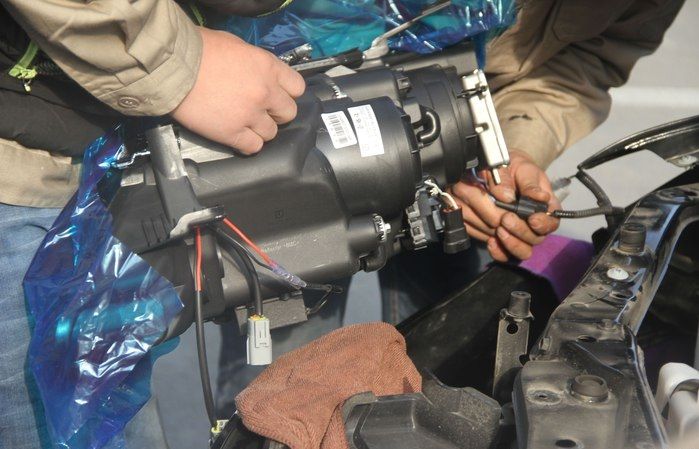

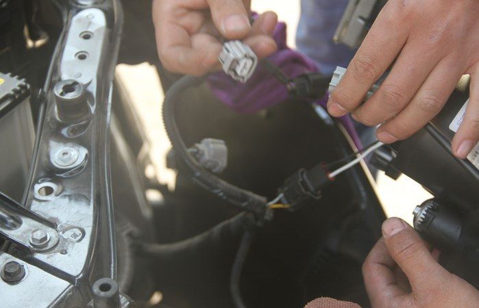

然后安装大灯,不需要解码破线,直接和原车线束对插就可以。
一体的安定器和透镜,对比单独改透镜安全性提高了很多。

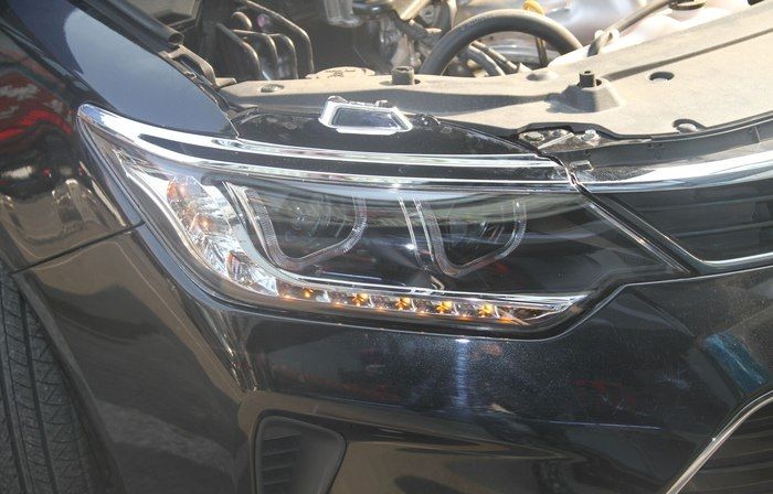

看一下大灯的结构,底部的LED转向灯高亮度,且变光速度很快。

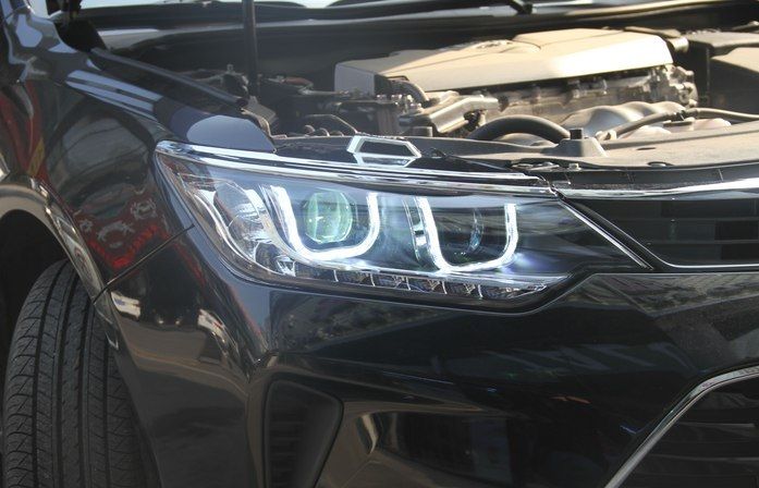

近光位配置的海五双光透镜,可实现远近光自由切换。亮度对比原车提升三倍有余。
并且配置了单独的远光灯,加上双光透镜远光可以实现双远光的照射宽度和厚度。
日行灯是目前流行的双U天使眼 环保节能的LED光源。

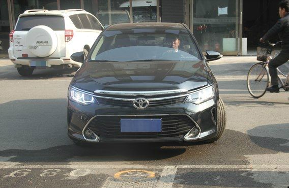

改后整体感觉很不错,和车身更加搭配,给人一种侵略性,最重要的是亮度真的又宽又亮,再也不用担心天黑摸着石头开车了。
