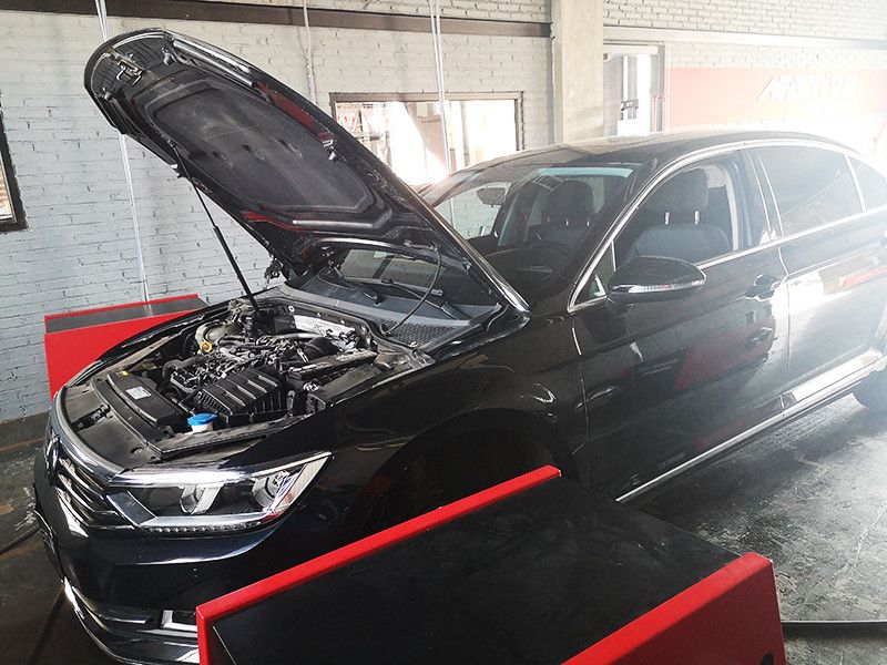

上次打击了1.4T-7DSG刷ECU升级的虚高参数一事儿,得罪不少所谓的“良心”商家,既然都开始了,那就继续节奏。本次验证EA888三代低功款:刷一阶段程序可以提升近百马力和扭矩的事儿。关于gen.3和gen.3bz的讨论太多了,明白人早就说过其中的差别。今天主要想交流:关于ECU升级的效果,很多车主可能只关注峰值的提升数据,殊不知整体曲线的走势才是影响驾驶体验的最重要因素。所以很多“所谓的良心”商家不看峰值输出,只抓取马力/扭矩最大提升的map点进行计算,提升数据是惊出常人一身冷汗!这无非又是一种新的营销把戏。本次结合迈腾330TSI刷ECU上马力机测试来分析效果!

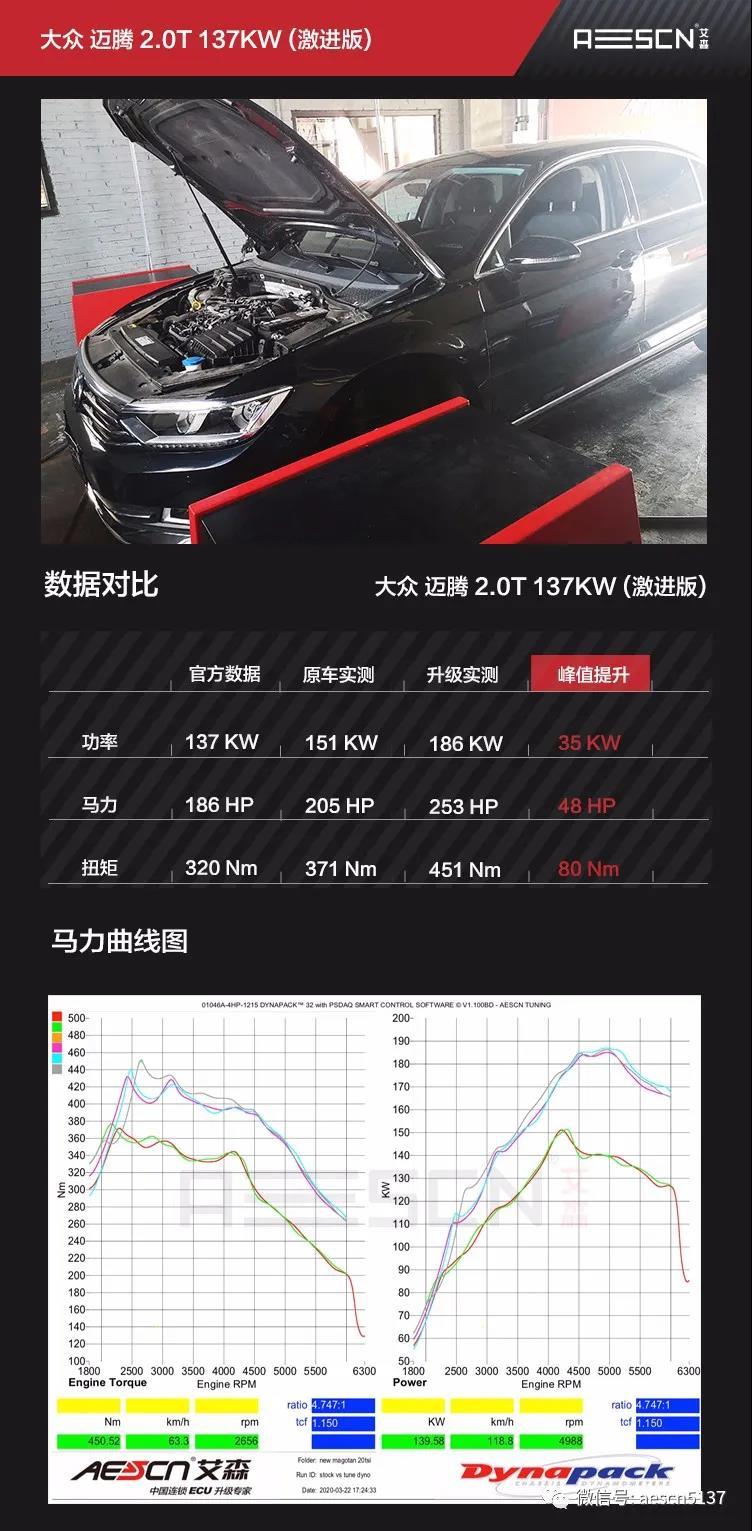

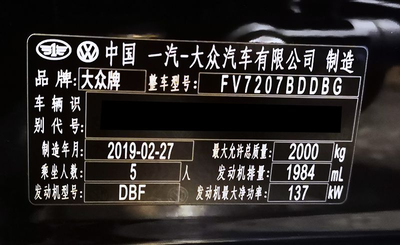

大众迈腾330TSI搭载着型号为EA888-DBF的2.0T的涡轮增压发动机,其最大功率为137KW(186HP)/5000rpm,最大扭矩为320NM/1600-4000rpm,与之匹配的是7挡双离合变速箱。相比较而言,高功版的380TSI最大马力上调到220HP,扭矩达到了350NM,对于低功款的迈腾来讲,通过艾森一阶段程序调校给出了两个版本数据(马力机实测):
不只峰值提升,更多参数精准优化:动力更持久,输出更加线性!
方案一:激进版
马力提升48HP,扭矩提升80NM
方案二:稳定版
马力提升47HP,扭矩提升62NM

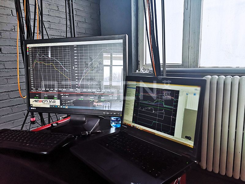

红色线条是升级前的数据曲线。扭矩峰值为371NM,功率在4000-4500转达到峰值151KW,峰值区域比较短。
升级后分析
扭矩:激进版(灰色线),扭矩峰值为451NM。稳定版(粉色线),扭矩峰值为433NM。升级后的扭矩曲线基本与原厂维持着相差75NM的平行的区域。
功率:两个版本的功率曲线几乎没有多大区别,峰值区域较原厂得到了很大的扩宽,艾森调校不只是点对点的调校,更注重整体范围的提升。
适度原则:涡轮增压值1.5Bar
原车涡轮增压值达到了1.2、Bar,植入艾森程序后从2500转到5000转左右一直维持着稳定的1.5 Bar。

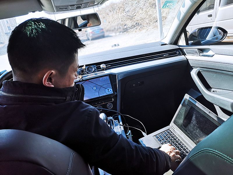

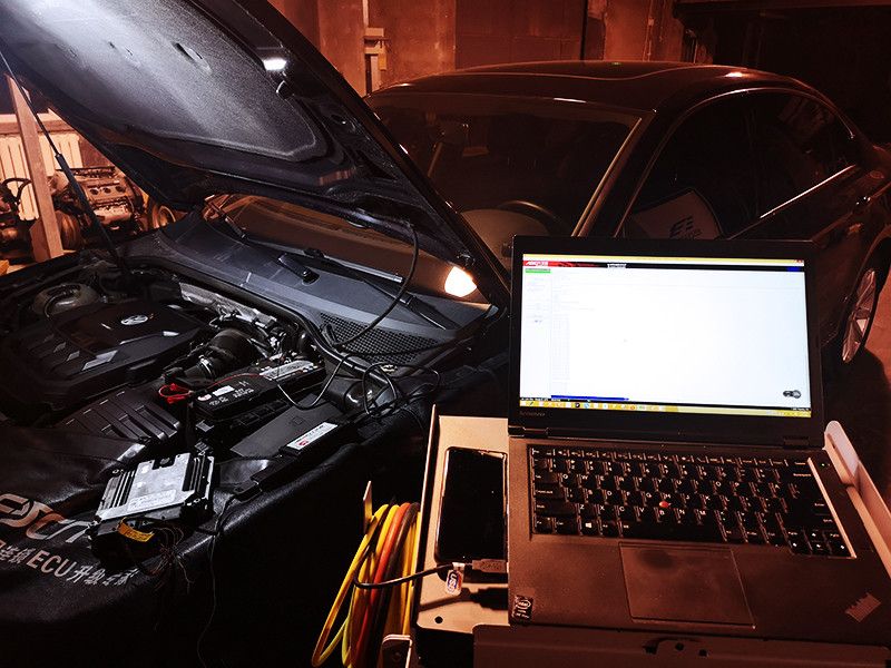

艾森升级前后DataLog测试:精准捕获发动机运行参数的每个细节
A3-SCAN进行发动机动态数据监测的专用设备,它通过对进气歧管压力、点火提前角、转速、时速、燃油修正等参数测试分析,让我们真正实现程序精准调校。
