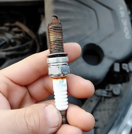

前段时间不但打火不顺畅,怠速还能感觉到发动机抖动,检查了要换火花塞。检查的师傅说早就该换了,一般4万公里就要换了,你这都超了很多了,但他那里没有我的车匹配的,需要调货要等几天。

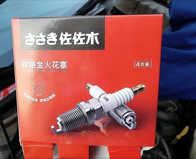

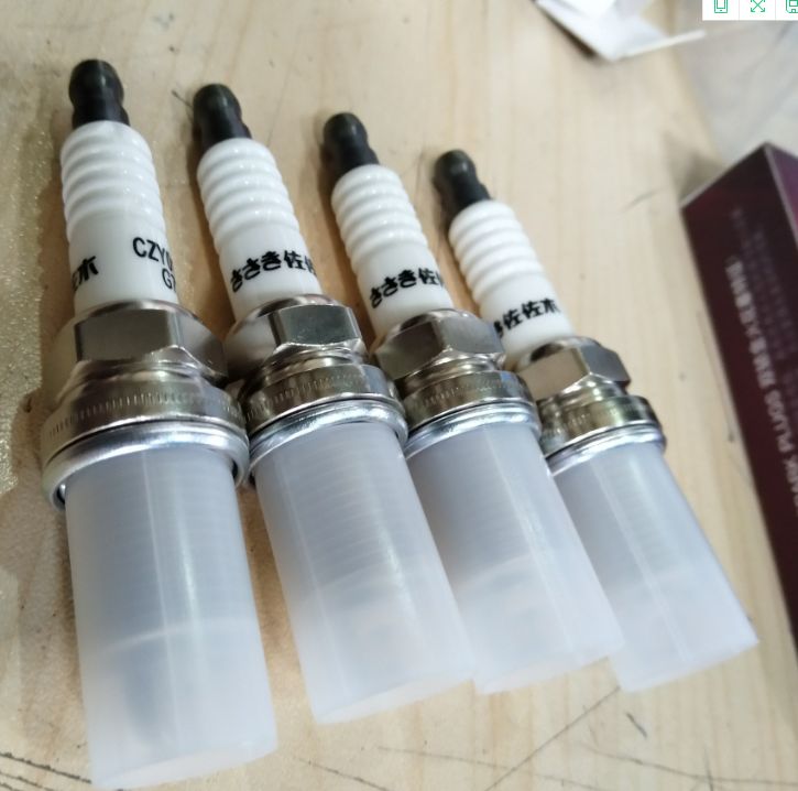

我回去一搜,网上很多,价格也比店里便宜,安装可以拍网上的安装服务,火花塞48元,肯定比店里的工时费便宜多了,也可以自己装。我对比了几家选了佐佐木,这款是双铱金材质,性能好,还送了安装服务,就拍了。
选火花塞材质不得不多说两句,双铱金是目前市面上最好的火花塞材料,它有个缺点是相对比较贵,但我还是想选最好的,不然一直换太烦了,看了一圈确实都挺贵的,我选的这款性价比非常高。

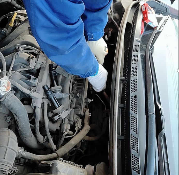

到货后跟客服沟通安排好安装的店,我约好时间过去,换下来的火花塞都黑了,师傅跟我说出现这种问题是混合气浓导致的,也就是气缸度内油多气少,燃烧不干净导致的,这样就会费油,我说最近油耗怎么一直增加,要清洗下喷油嘴,光换火花塞解决不了所有问题,花了200块,价格还好吧,换完试了,点火很顺畅,目前用下来油耗也有所下降。

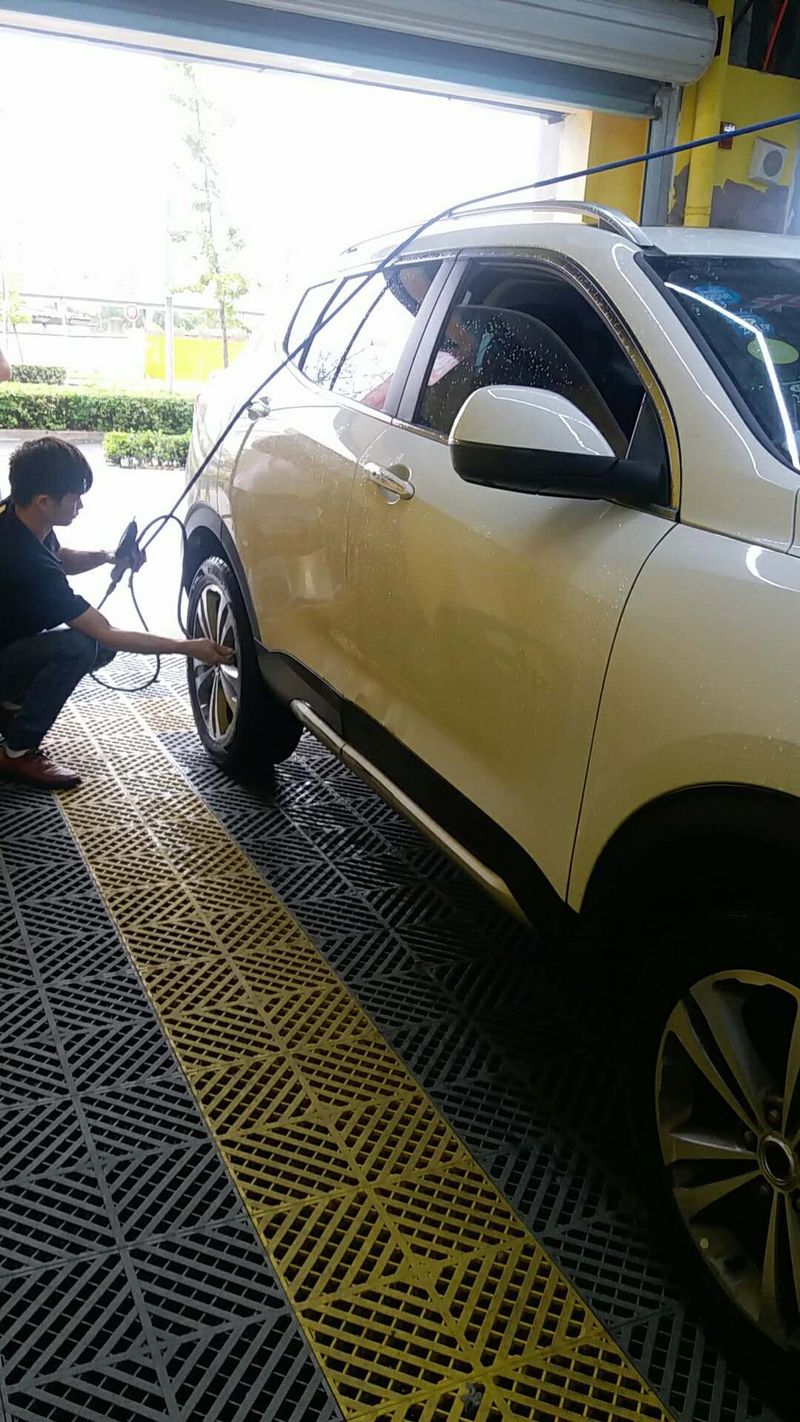

操作非常专业很快就装好了,然后还帮我检查了胎压,免费充了气,操作环境也很干净整洁。非常满意,以后车品锁定这个品牌。
