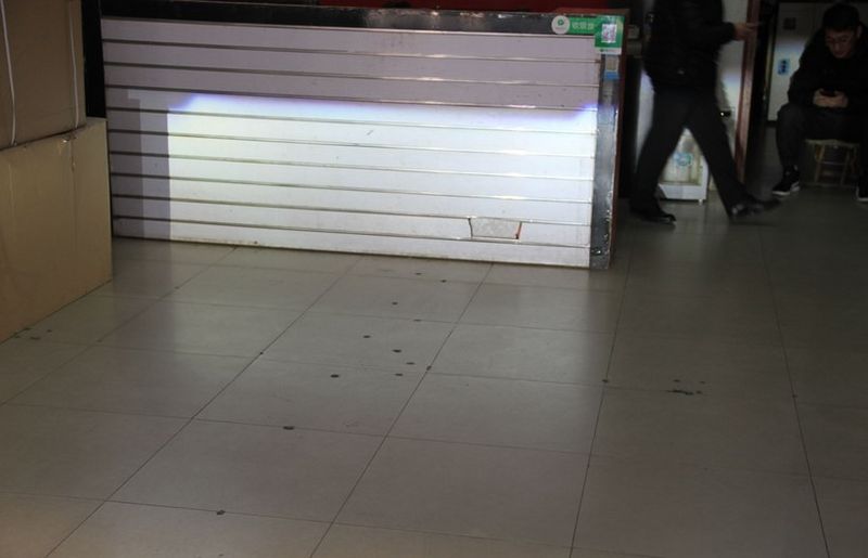

如图所示,夜间驾驶用这样的灯光,很容易造成行车视觉疲劳,导致危险事故的发生。

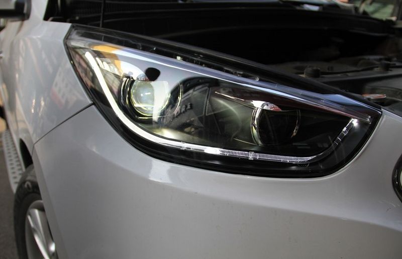

原车灯特写,因为原车透镜的聚光度有限,所以照射距离和亮度也极其有限。

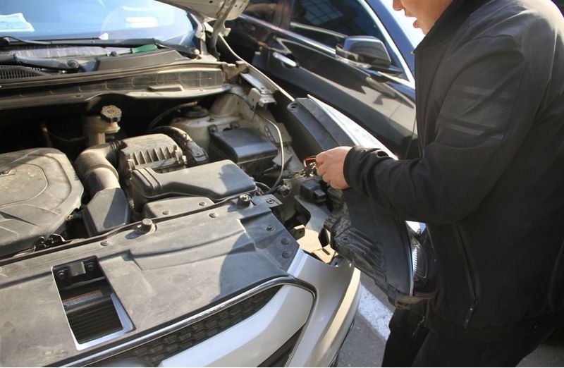

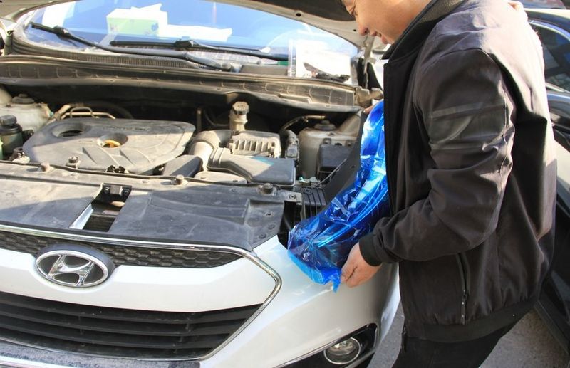

ix35方便之处就是换灯不用拆前杠,打开引擎,取下原车灯,然后拔下接线,就可以换灯了。
原车灯和即将更换的氙气双光透镜大灯对比,在原车灯基础上添加了日行灯功能。

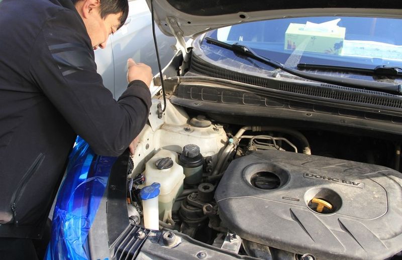

新总成直接对插安装到原车灯位置上,不用更改线路。另一边也一样如法炮制 ,整个过程方便简洁。

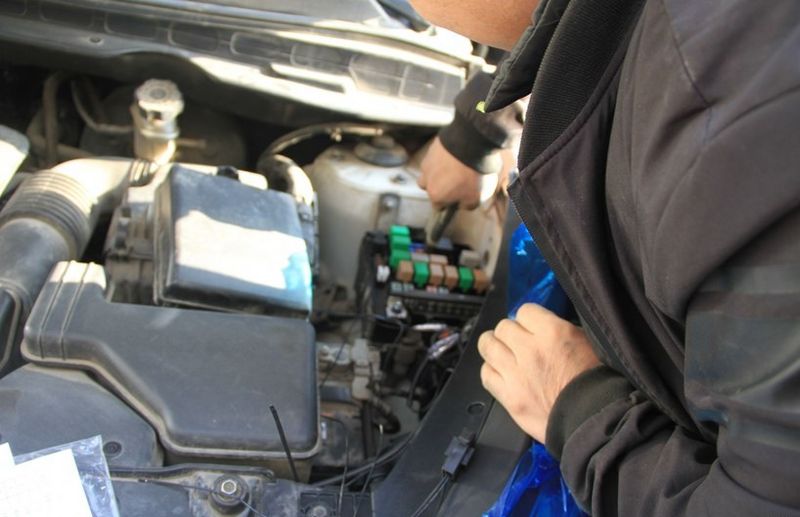

日行灯功能需要连接一根单独的日行灯线,师傅在施工中。
线路接入保险,让您无风险的安全使用。

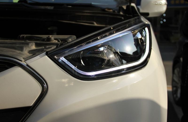

升级后的大灯已经安装到车上,外观清澈明亮,双目一新,整体看起来亮丽帅气。
大家看一下大灯总成和原车完美匹配,没有一丝缝隙。
崭新的白色LED光导日行灯,外形动感,增添了几分时尚。

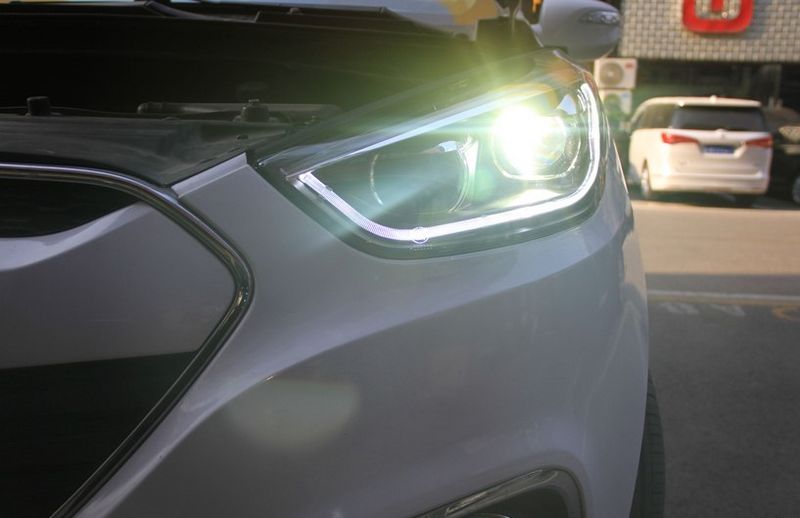

升级后近光效果,近光平整的切割线,光线非常集中。

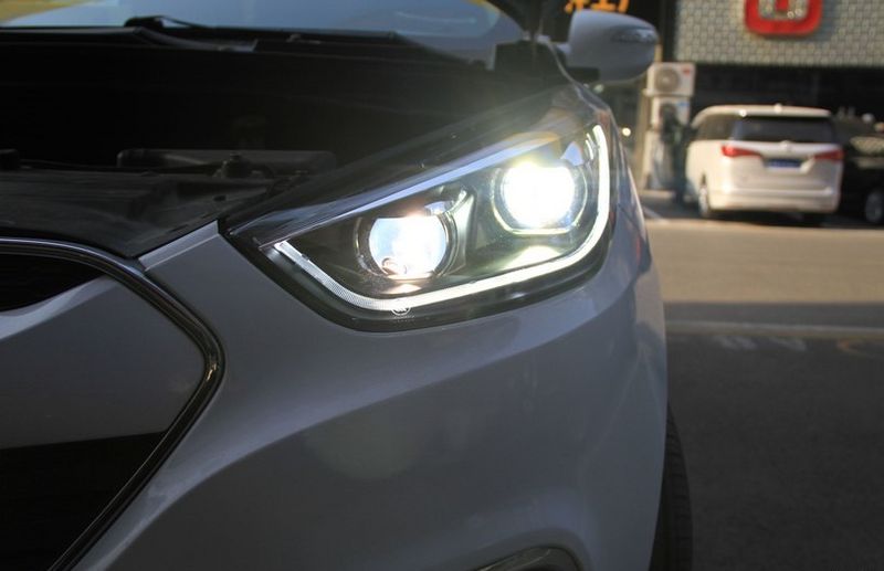

对于现代ix35高大的身型来说,没有一个好的远光肯定是不行的。铺路效果非常棒,照射范围宽、广、远。远光有效照射距离200-300米。
升级前后对比十分明显,车主表示亮度甩了原车几条街。
从此夜间行驶中多了一位更加安全,更加可靠的小伙伴。灯光亮度提升了3倍以上,照射范围更加广,射程远,如此强大的灯光效果伴您安全回家!
