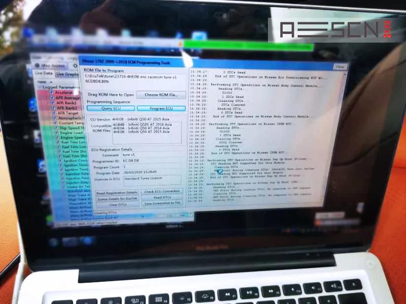

本次调校报告:
95#油:提升18HP;20NM
98#油:提升20HP;23NM
赛车油品:提升25HP;30NM
限制功率扭矩程序:可切换
原厂程序:可切换
转速限制:原厂7000rpm,增至7800rpm
速度限制:原厂250km/h, 增至300KM/H
调校后程序设置顺序:
MODE 1   原厂设置;
MODE 2   95#燃油标定 ;
MODE 3  98#燃油标定;
MODE 4  赛车用高标号燃油标定;
MODE 5 限制功率扭矩模式(指针指示在8K)
注意事项:
对于不同的模式,因调校以及参数设置上有所区别,要与实际加注的燃油标号/品质对应,才可发挥好的效果,不当的选择会影响发动机输出,严重的情况对发动机可能造成损伤。
在这里,尤其需要提及的是空燃比脉谱已经由原厂的低分辨率8*8,升级为ECUTEK 的高分辨率24*20,同时扩展了负荷范围,可以最大限度地增加燃油控制的精度,同时也可以满足增加增压套件的基础条件。
