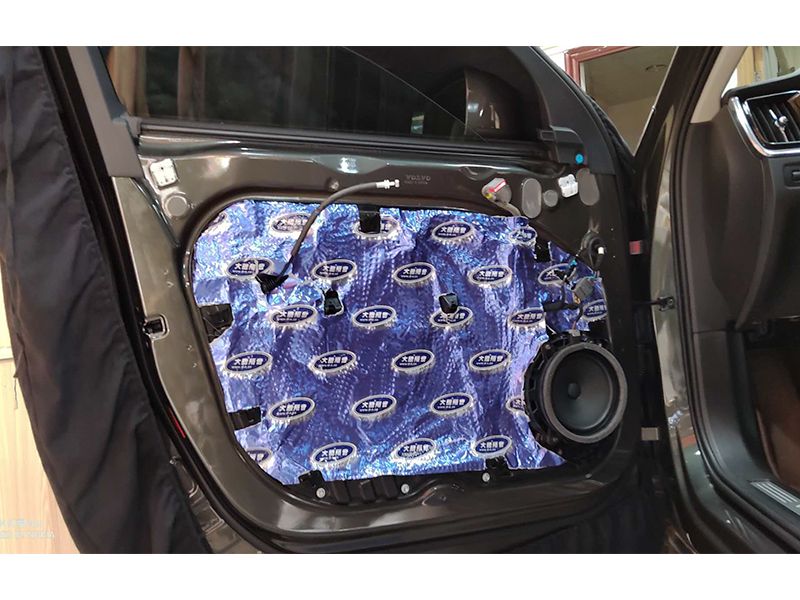

原车门板拆卸后,非常大的一块单薄的钣金,其非常容易受到噪音共振产生异响。拆卸需要非常的小心,原车是连接玻璃的一块胶板

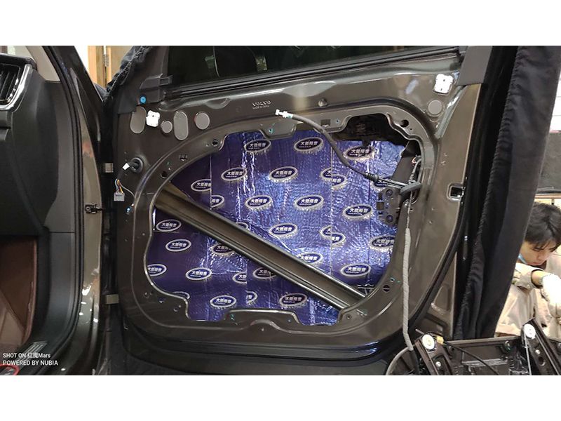

经过专业的清洗杂物后,对第一层钣金进行钣金加强,减低因为钣金单薄所产生的共振异响
第二层进行二次的加强,整块厚度强化
门板隔音还是需要完整的三层隔音,而第三层就是大能的超级温莎吸音棉,安装在拆卸的门板上

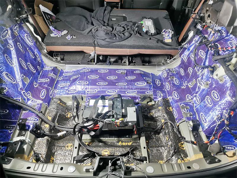

车身尾箱是就像我们平时的家庭音箱那样,会使噪音异响无限放大,所以尾箱隔音必须标准的隔音强化
车辆实行过程中,轮毂轴承等硬件难免所产生噪音异响和共振。为了解决其路噪问题车主选择STP三层隔音,绝对的消除和隔绝噪音异响
