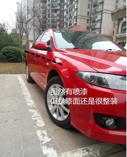

对于老车来说钣金喷漆都无伤大雅,但是这台车的外观保持的都很好,即使重新做漆了,漆面依然光亮。

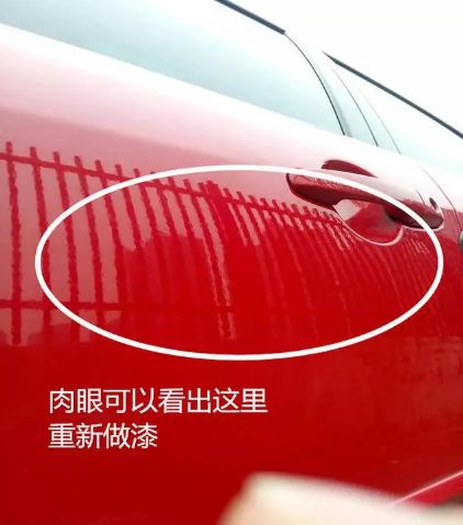

大家可以注意边缘聚集的漆流,虽然不严重,但你仍然可以看出这是喷漆的痕迹。

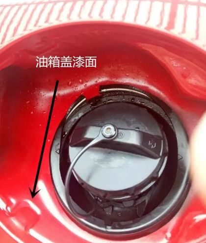

油箱盖里面如果有喷漆的现象,一般漆面会很粗糙。

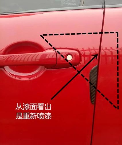

对于二手车,最重要的就是看门口位置,4个门口如果有喷漆就不建议购买。这辆车的标贴还在,证明没有维修整形喷漆等等。
