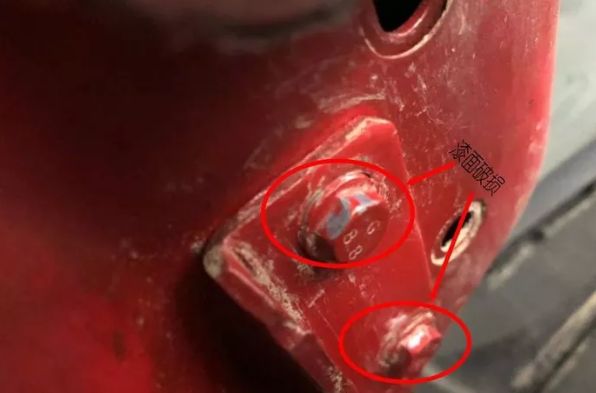

这种带漆面的螺丝,我们如何判断其拆卸情况呢?很简单,可以查看漆面有无破损,因为在拆卸的时候,螺丝边角处需要承受较大的力,螺丝棱角旁的漆面就会发生破损,如果有漆面破损,那螺丝肯定有过拆卸的,上图中的螺丝,大家可以看到,漆面均匀并且没有破损,因此并未有拆卸,我们来看看有过拆卸的螺丝是怎样的
大家可以看到,螺丝漆面破损严重,由此可以判断出螺丝有过拆卸。不过,有一点需要注意,有时候由于使用时间长或有磕碰,漆面也会有些脱落,这种情况大家要注意区分,在检查时,要综合引擎盖左右两侧的连接螺丝拆卸情况做出结论。在实际情况中可能会出现螺丝精修,看漆面的方法可能会失效,但是理念是一样的,这种带漆面的螺丝,要么松的时候保护住漆面,要么后面把漆补上,同样会留下蛛丝马迹的

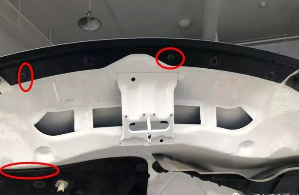

1.我们可以检查连接在引擎盖上的锁扣,隔音棉内衬,以及周边的橡胶垫有没有拆卸,因为如果要换一个新的引擎盖,需要将这些附件拆下安装上去,所以,如果这些附件都有问题,那引擎盖一定是有过更换的,这种方法具有较强的普适性
上图中可以看到隔音棉已经非常松散了,而原厂隔音棉还是紧致的;边缘附件螺丝细节图中,可以看到螺丝内侧防锈层已经脱落,金属边角处有变形,所以螺丝有拆卸,由此可以判断引擎盖有过更换;

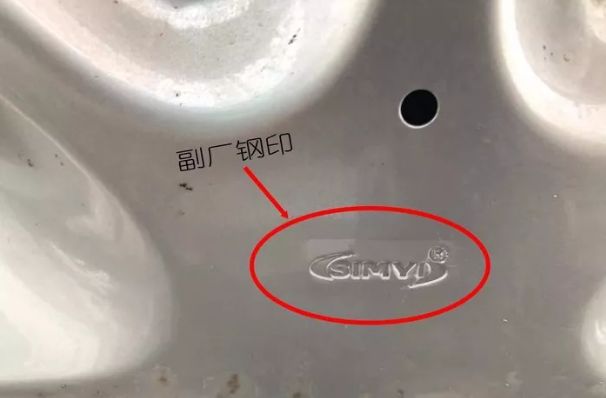

2.第二种方法就查看引擎盖内侧,如有副厂钢印,就可以确定更换
原厂的引擎盖侧要么有自身品牌钢印,要么没有钢印,上图中可以看到,有一个副厂钢印,因此可以确定其更换,需要说明的是,这种方法有一定局限性,有些时候可能没有钢印,就不能用这种方法咯!当然,还有一些其他的判定方法,限于篇幅,这里就不一一赘述了。
