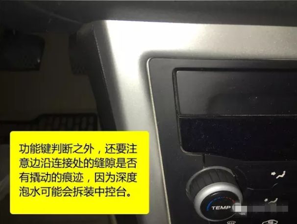

因此为了清理和维修更换空调面板、空调蒸发箱等部件,维修人员就需要拆卸中控台。
除此之外,一些高档车,比如宝马、奔驰,他们的地毯可能压在中控台下面,如果水泡的话要清理地毯,也是要拆卸中控台的,否则,那你就只能把地毯割破了,但是这样就更好检测了。
还有,如果要是事故引爆了安全气囊,那么安全气囊的套件都要更换,所以,中控台表面是否有拆卸痕迹也很重
中控台后面有很多部分都是铁质的,所以污水极容易腐蚀他们。以上都是检查中控是否拆卸更换过的手段。

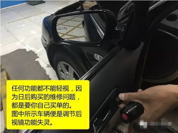

功能检测,很容易被人忽略。
之前还有个买辆老奥迪A6的朋友,因为卖家脾气有些大,又催个不停,所以这个买家朋友气势也弱了,让我不要检测一些小功能浪费时间。但是,经过测试,发现这个奥迪车3个车门锁止都失灵了,单单维修这个车门锁止就要1200块钱。
当然,可能有些人不在意这些小钱,但是,如果是其他功能异常呢?小毛病多了积累起来,那维修花费的钱可就不小了,而且多影响心情啊?所以千万不要忽略这

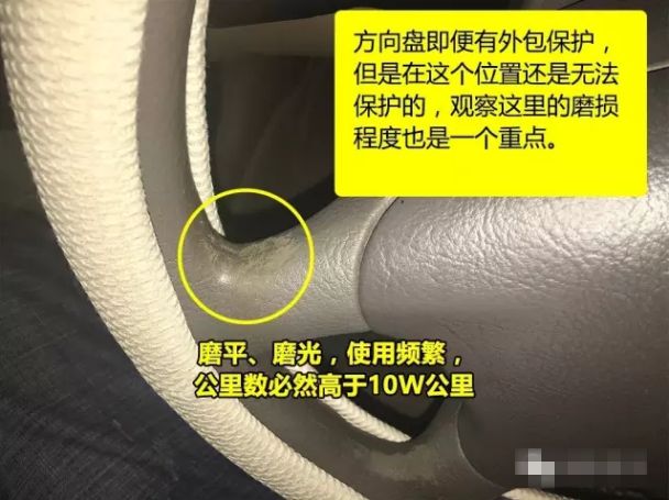

检查使用情况的主要三处:按键磨损情况、方向盘磨损情况、主驾驶位磨损情况。
这里需要提一句,如果材质本身比较差的,很容易因为磨损出现破损的问题。2-3年可能就出现表皮破损了,那么用这种方法就很难判断了。
其实观察车是否调表,主要看的就是汽车内饰的磨损。除了方向盘、座椅之外,扶手、按钮、安全带等等日常开车需要使用的部件都要注意,这里就不一一举例
对于老化的要求,个人经验来讲:印痕深和密集程度是随着汽车使用程度逐渐递增的,3年以内还是很新的,最多也就跑5W公里。
如果发现有印痕褶皱,基本跑了有5、6年了,那也要8、9W公里了,如果出现了明显的沟壑,那这车10W以上是很可能的,毕竟谁的屁股上都没长刀子,不是么?
