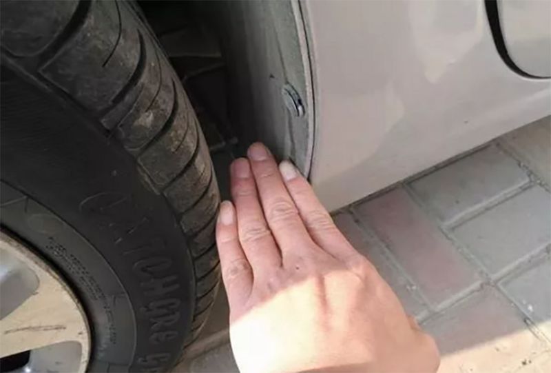

一、轴距不对
尽管笔者用手测量不太准确,但是也能粗略知道轴距是否存在问题;如果轴距不对的话,车辆会跑偏、发飘、吃胎等;造成轴距不正确的原因是车辆单侧事故、副车架或者后桥更换调整不当等等造成;如果发现或者怀疑轴距有问题,可以使用卷尺测量左右车轮中心线的距离,也或者进行四轮定位
