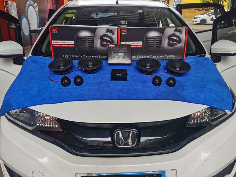

本田飞度非常受年轻人的喜好,但是缺点也是挺大的,特别喇叭材料非常的差,声音不清、开大声点就破音,而且后门没有喇叭的,大大减低了声场效果。就是因为这个原因很多车主提车之后第一步就是对其进行隔音和音响系统的升级。只是因为现在外面的后装市场产品、技术五花八门(建议到专业的改装店升级,避免出现其他特殊情况),下面是专业店的施工步骤图
原车前后门板只有单薄的塑料防水层,起不到隔音的作用,而且容易产生异响,清理之后,第一步使用止震板强化原车铁皮
第二步就是使用一整张完整的隔音板,进行密封处理二次强化原车门板,提升音质效果的同时大大提升车身的稳定安全性能
四门第二层隔音的效果图和喇叭安装的标准
因为喇叭升级后,会有明显的音质提升的表现,但是想能让你选择的喇叭百分百发挥效果,还是需要功放和处理器进行功率增大,处理电脑调音把现场效果淋淋尽致的发挥出来,就是我们经常说的层次感
标准的施工和良好的产品,更能体现出声音的高音清,中音准,低频劲的好音乐
