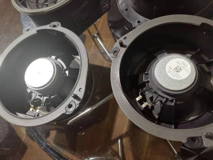

原车喇叭

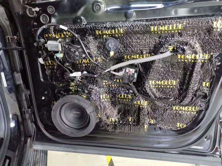

安装喇叭前,首先用TOMCLUB堂口环保隔音材料对四门进行隔音降噪处理,提升车内空间的静谧性,营造一个良好的听音环境。

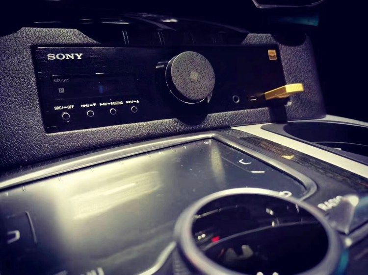

主机部分安装一台索尼GS9,确保音源信号的质量,使声音拥有足够的解析力;另外再用一台欧迪臣Bit One HD处理器作为辅助,调节稳定音源信号。

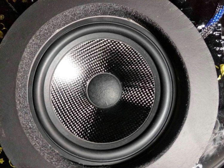

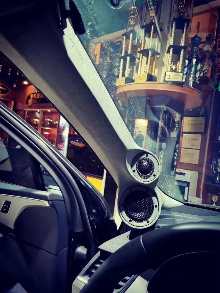

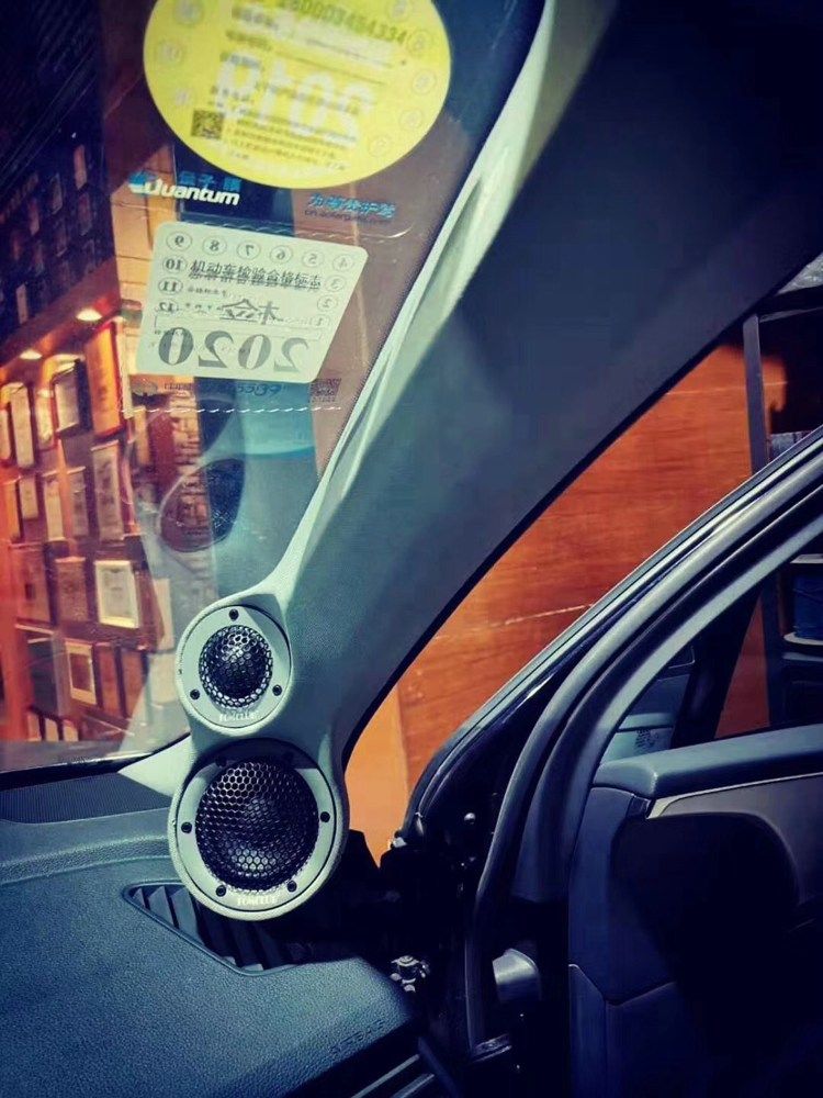

前声场喇叭安装一套TOMCLUB堂口Marquess 6.3侯爵三分频,中低音单元采用编织玻璃纤维锥盆,内部高阻尼的特性可以有效抑制因声音干扰而产生的锥盆振动,具有极佳的稳定性,使中低频的音质更佳稳定;中音单元加大磁力的设计使它有更好的效率;高音单元采用球顶丝质振膜设计,使听感更佳平稳而精准;高音单元与中音单元以倒模工艺安装在A柱上,中低音单元安装在门板上。

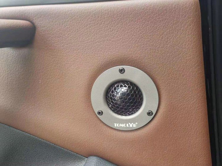

后声场喇叭则选择安装一套TOMCLUB堂口EARLseries6.2伯爵二分频,保证后排乘客的声场听感;中低音单元安装在门板原位,高音单元以倒模工艺安装在门板扶手前端。

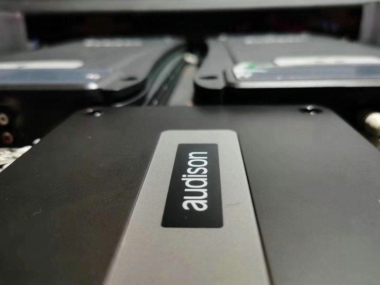

最后再为声场喇叭和超低音喇叭添加一台欧迪臣TH Quattro 四路功放和一台欧迪臣AV Uno 单路功放,两台功放可以为声场喇叭和超低音喇叭提供稳定的功率输出,营造保真细腻声场;处理器及功放均隐藏安装在汽车尾箱下。
