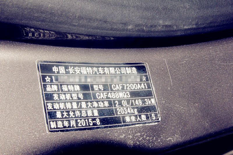

新蒙迪欧搭载福特经典的2.0T Ecoboost四缸直喷涡轮增压发动机,原厂就区分高低功率款,本次刷ECU升级的新蒙迪欧低功款最大功率149KW(203hp)/5500rpm,最大扭矩340Nm/3000rpm。传动系统方面配备的是6速自动变速箱。

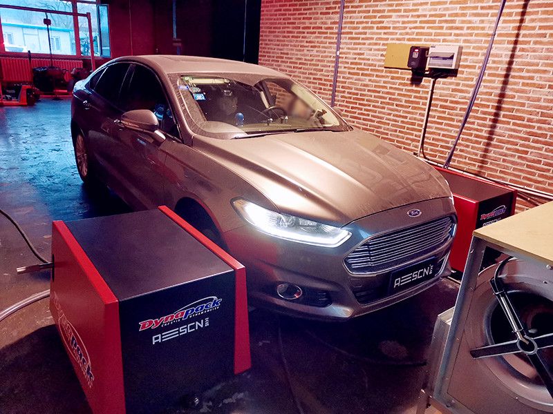

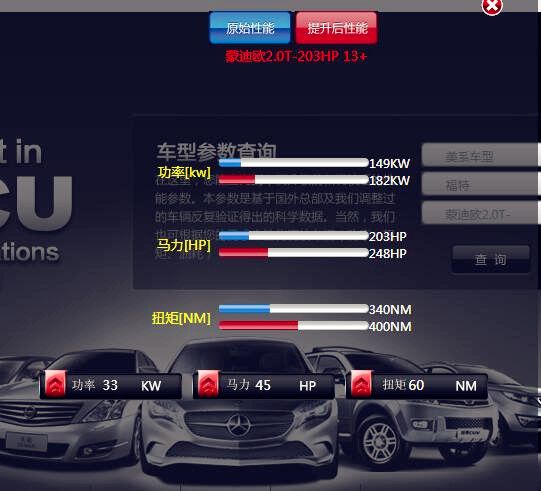

艾森定制新蒙迪欧2.0T低功率款ECU升级方案:一切以安全、稳定为前提,在不损伤发动机寿命前提下,将动力优化至最佳,同时符合车主的驾驶需求,性能参数如下:

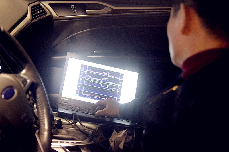

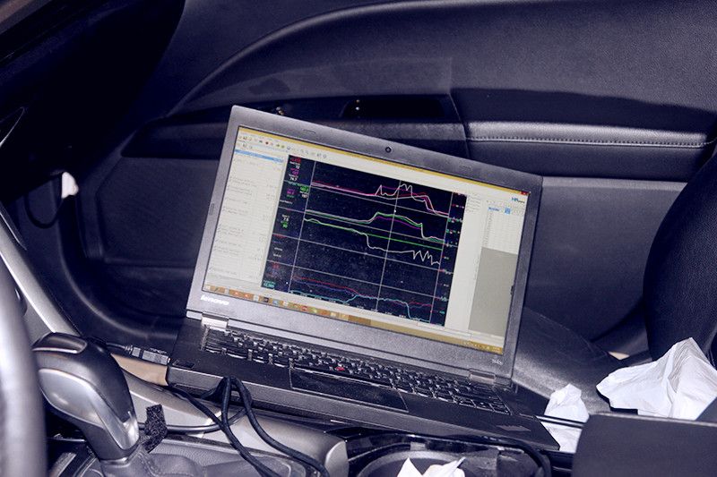

施工说明:车辆检测-动态数据记录(有效保障程序品质)-读取原车程序-根据测试数据和车主升级需求制定调校方案-艾森程序调校-植入升级后程序-升级后车辆检测-再次动态数据记录(打破只凭感觉判断程序好坏的验证方式)-合格交车,不合格重调优化至合格交车。
试驾反馈:
1、3000转以下动力输出明显改善,起步与提速衔接很舒服,动力响应变积极,原厂的涡轮介入迟滞感消失。
2、动力输出更顺畅,换挡平顺性得到优化,顿挫感减弱;
3、从30到100区间提速明显有劲,完全满足市区内驾驶的需求;
4、升级前后0-100km/h测试缩短近1S,但是测试期间轮胎明显打滑影响了最终成
