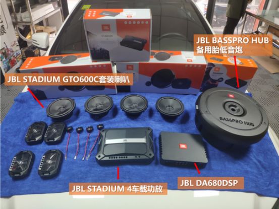

想着既然改装那就一步到位,所以直接上JBL的高端系列——JBL STADIUM GTO600C套装喇叭;JBL STADIUM 4车载功放;JBL BASSPRO HUB 11英寸备用胎低音炮,据说这个低音炮还获得了德国IF设计大奖;最后搭了一个JBL DA680DSP。

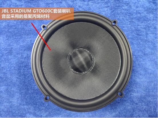

高端系列喇叭看上去就不一样,尤其是音盆,跟普通的喇叭差别很大,通过改装师傅介绍后才知道,这是哈曼的专利技术锥盆,用的是聚丙烯材料,可以很好地适应车内湿热的环境,延长喇叭使用的寿命。

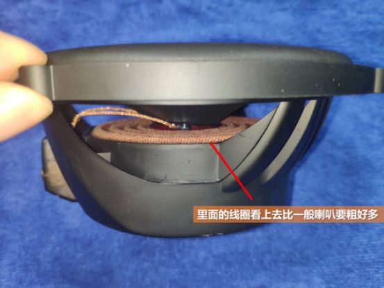

观察了一下音盆里面的线圈,发现比一般喇叭的要粗好多。本着不懂就要问的原则,再次请教改装师傅,终于明白:一般喇叭的功率越大线径越粗,这样才能有足够的振幅,推出更好的低音。JBL这款喇叭的最大功率能达到300W,算得上很强劲了,所以线圈自然要粗好多。

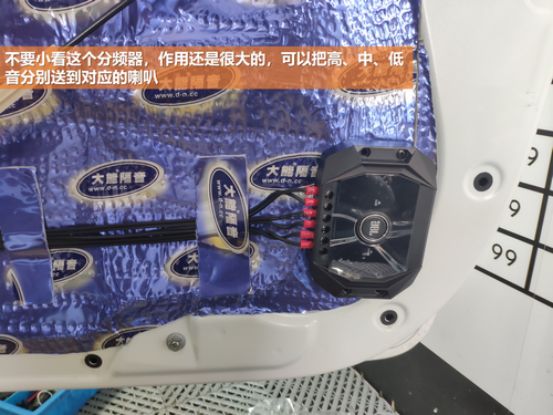

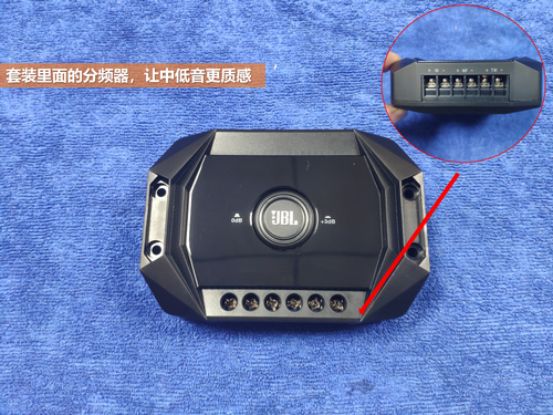

这个是分频器,将高音、中低音输出细化,分别送到对应的喇叭,还能降低信号损耗,提高音质,有了这个小东西,喇叭发出的声音会更有层次感。

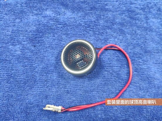

这个是套装里面的高音喇叭,因为外形突出像一个球面一样,所以叫球顶高音。弧面网罩搭配亮边装饰很有点时尚的Feel ,这种造型除了好看肯定还有特别的作用,说明书上说高频响应更广泛、更流畅。我个人的理解就是声音可以更好的传播,更响亮。

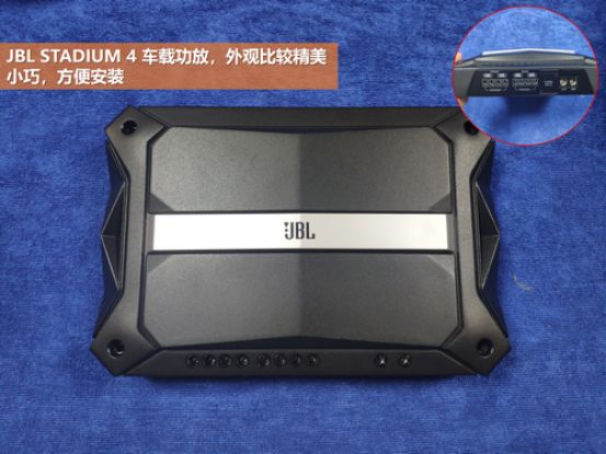

这款4声道车载功放我比较看中的一点就是体积小巧,毕竟我的车空间比较小。

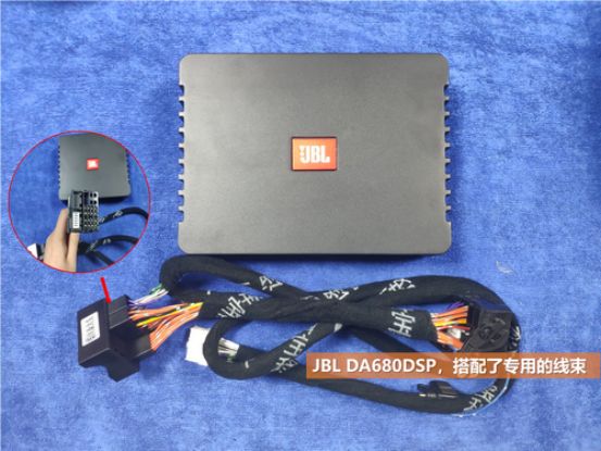

JBL新款的DSP,搭配了专用线束,安装起来更方便。

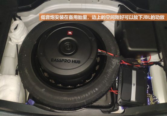

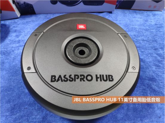

选择这款备用胎低音炮其实也是为了节约车内空间,E200作为一款桥跑车型,空间实在是有点捉襟见肘。这款低音炮直接放在后备箱的备用胎里,完全不占空间。而且这款低音炮还获得过2019德国IF设计大奖,那必须要试一试。

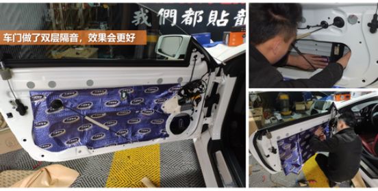

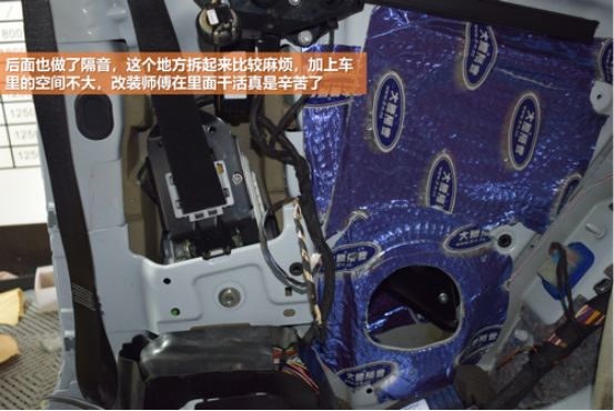

第一步当然还是要做隔音。一方面减少噪音对喇叭的影响,另一方面可以让车门成为一个更好的箱体,这样才能带来更好的体验!确实要吐槽一下,虽然是奔驰这样的豪华品牌,但原车隔音效果不怎么滴,隔音棉都没有。做了双层隔音后,车门真是沉甸甸的!
后面门板的拆除和隔音耗了点时间,主要还是因为后排空间有点小,施工起来不太方便。

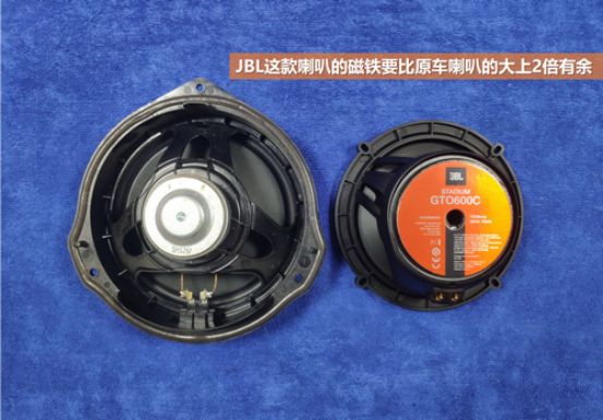

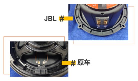

把拆下来的原车喇叭和即将安装的JBL喇叭对比了一下,差距确实肉眼可见。
从上面这张图可以看到,JBL的喇叭背后的磁铁要明显大出原车喇叭的好几倍。我问师傅这有什么作用,师傅说,磁铁大,磁性就会更强,喇叭的效率就越高,在收到功率相同的情况下,发出的声音也就越大,低音的效果要更好!真没想到,一块磁铁居然也有这么大的作用!

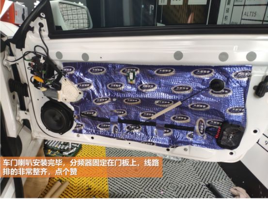

隔音完成后,就开始接线、安装喇叭。这个过程并不算很复杂,哈曼合作门店的师傅们也都是经过了专业培训的行家里手。

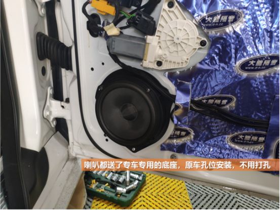

车门喇叭安装看上去感觉比较简单。先安装上送的专用垫圈,然后喇叭直接原位替换安装。
分频器固定在门板上,接线特别的整齐。它的作用上面也介绍过了我就不多啰嗦了,总之就是有了它以后,喇叭的表现会更好,而这个东西,大部分车出厂时都是没有的。
喇叭尺寸大小刚好,不用打孔安装。

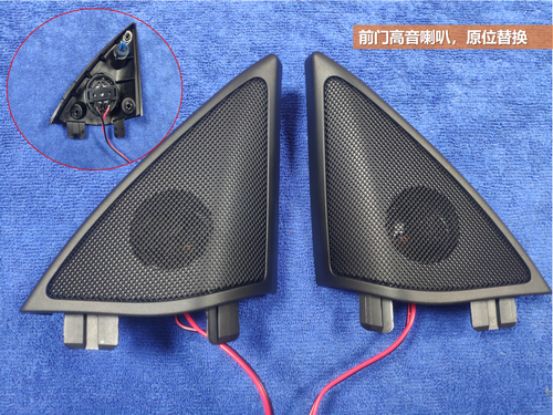

前面的两个高音安装在车门上,在A柱下面的位置。直接把原来的高音喇叭扣下来,替换成新的JBL高音喇叭即可。

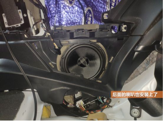

后面的喇叭在后排座位两边。

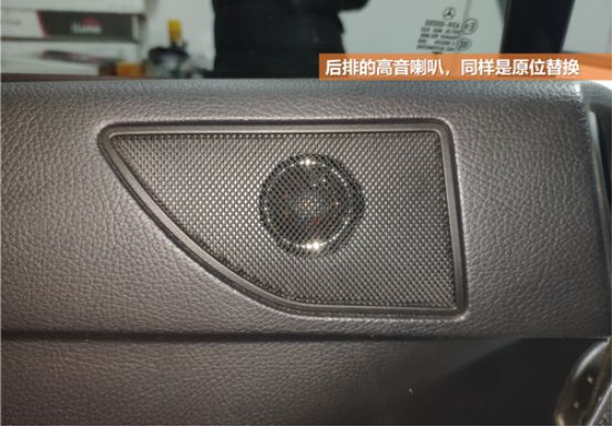

后排高音喇叭安装也是一样的,直接替换原来的喇叭,不用另外开孔。

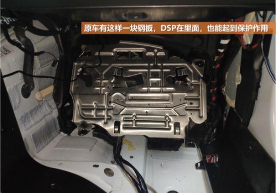

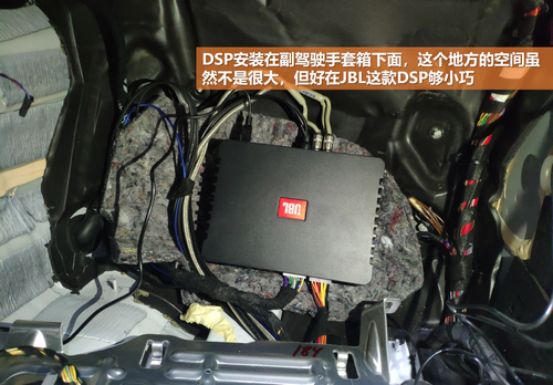

DSP安装在副驾驶手套箱下面。这个地方虽然空间不大,但是因为JBL这款DSP 的体积比较小巧,放在里面还是绰绰有余。用送的专车专用线束可以直接无损对插,不破坏原车线路。
线接好后,把原车这个地方的钢板复原,DSP在里面,刚好可以保护一下。
重点其实还是备用胎低音炮和功放,光是排线就花了不少时间。师傅们也都特别仔细,毕竟关系到日常行车安全,马虎不得。
JBL这款备用胎低音炮内置200W的大功率功放,这样一来,我选的JBL STADIUM 4功放就正好供给前面两个套装喇叭。

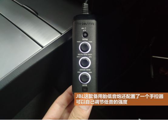

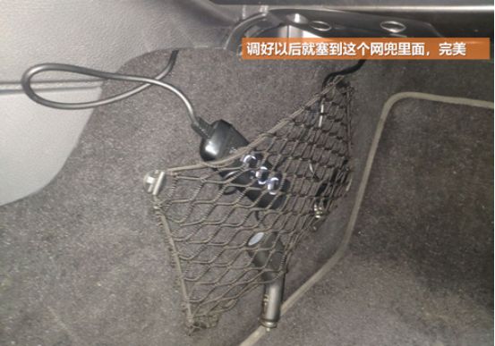

让我没想到的是,居然还有一个手控器,音量和频率都可以根据自己的喜好调整,以后在车里想调整就方便多了!改装师傅说,这款备用胎低音炮拥有线路电平输入和扬声器电平输入,可以连接各种车载音响系统,所以不管是升级还是改进原车系统,都是理想选择。虽然我这样的入门级菜鸟不是很懂,但不明觉厉啊,瞬间觉得自己的选择正确无比!
刚好这里还有个网兜,手控器放在这里也不碍事!

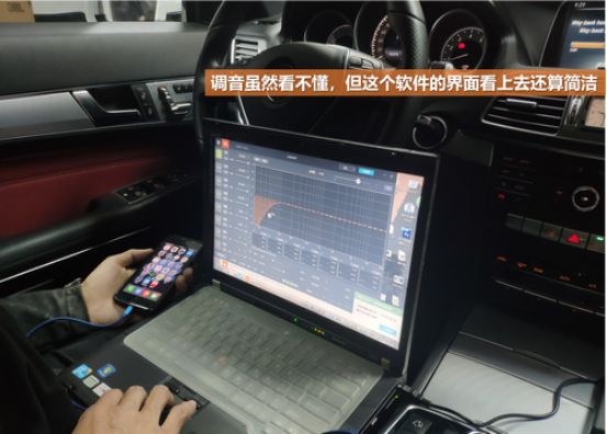

在安装好喇叭,并检测好没问题后,就要开始关键的收尾工作了——调音!
调音是一个很复杂的工作,而且也很重要。我们经常说的“皇帝位”就要靠调音去实现!JBL这款DSP的调音软件相对来说还是算比较简单的,佩服!
