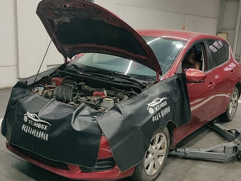

今天到店维修变速箱的这款车是2011款1.6L日产骐达TIIDA汽车,CVT舒适型,搭载CVT无级变速箱;据车主叙述:升档打滑现象。
因为维修时间紧迫,所以没有拍到原图,见谅。
行驶公里数:237780km。

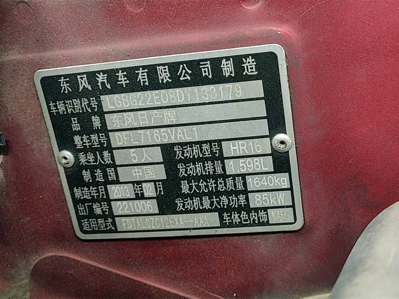

车身铭牌;

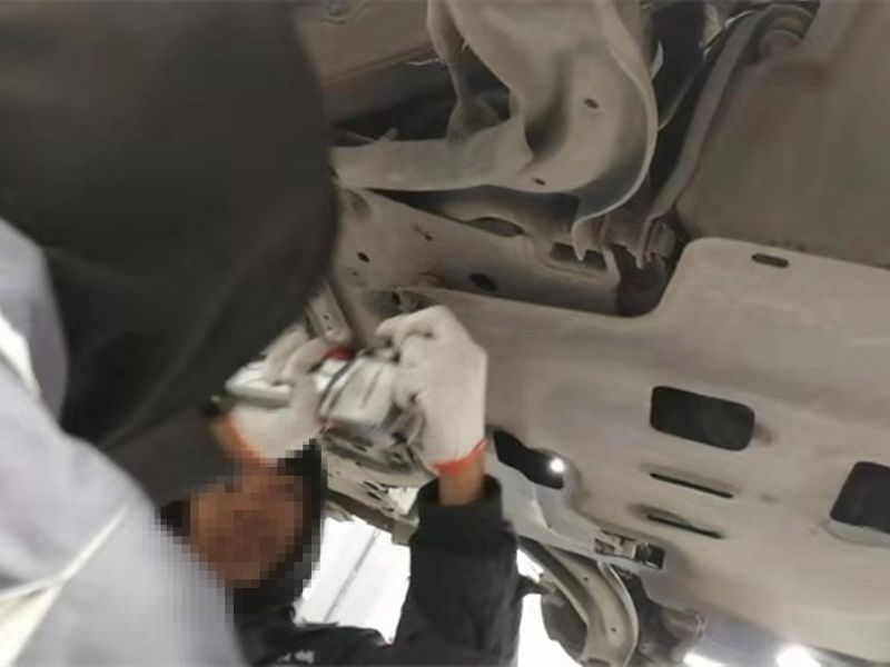

正在拆卸底盘,准备拆卸变速箱;

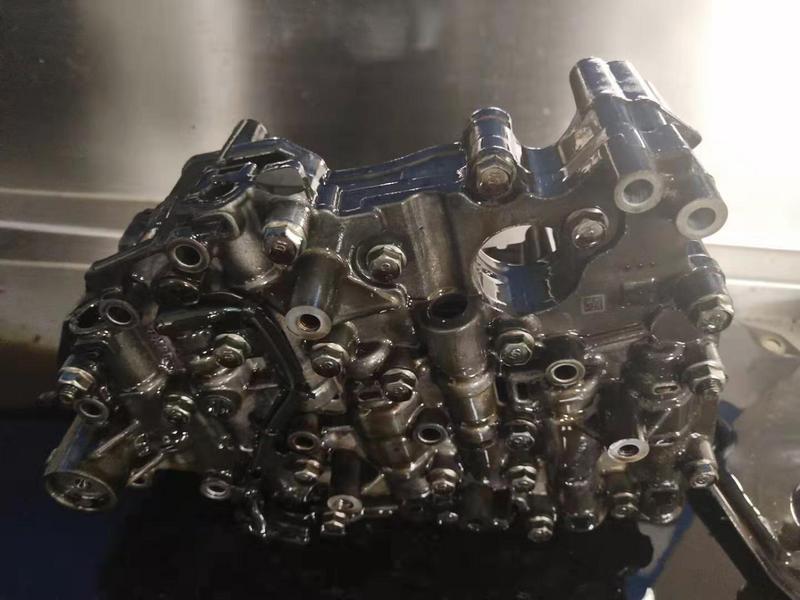

拆下来的阀体机电;
拆卸掉阀体机电后;

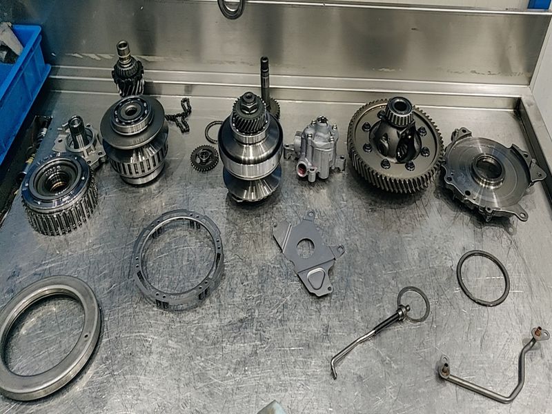

刚拆散的变速箱零件;
分离开的主缸和副缸;(有磨损,需要更换)
清洗后的变速箱零件;

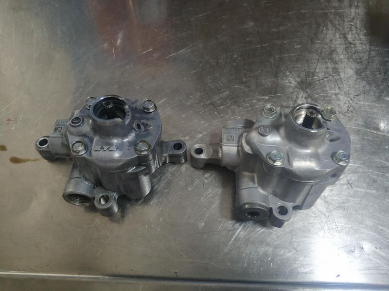

内部铁屑严重,需要更换油泵;
油泵更换对比;

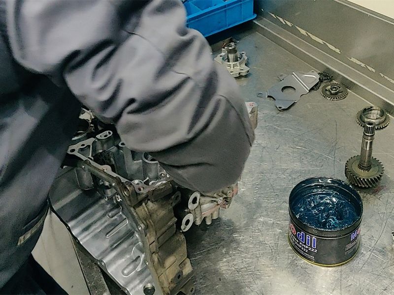

组装变速箱中;
组装变速箱中;
组装安装完成。
