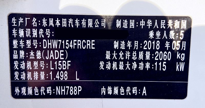

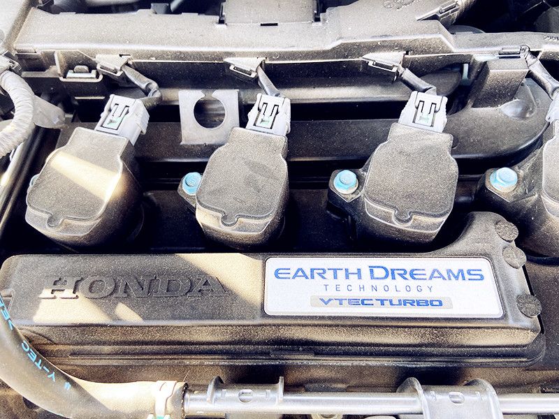

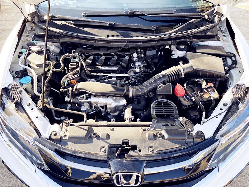

本田这台1.5T地球梦发动机大家都很熟悉了,早期在思域上一炮而红,后期在冠道240TURBO上反响一直不错。不过应用在杰德上的这台发动机的参数调得有些保守,只有156马力和203牛·米,但考虑到它的定位,这个动力参数已经比老款1.8L那台发动机强不少了。变速箱则还是那台CVT,主打平顺性和燃油经济性。
实际驾驶感受这台1.5T发动机在杰德身上表现出与思域截然不同的性格。提速感觉更趋于平缓,能感受到动力更早地到来,但也只是提供象征性的推背感受,速度攀升明显不如思域(1.5T车型)那么迅猛。在D挡模式下油门稍显懒惰,需要深踩才能出力,若需要在路上穿插超车,建议使用S挡,起码油门响应会积极一点。总体而言:经济性很合适,动力上挺失望,特别在提速阶段,中后程表现不够给力。综合考虑建议艾森ECU升级来进行马力和扭矩优化。

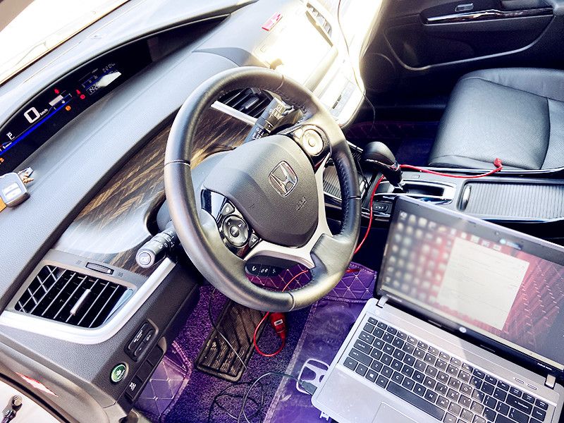

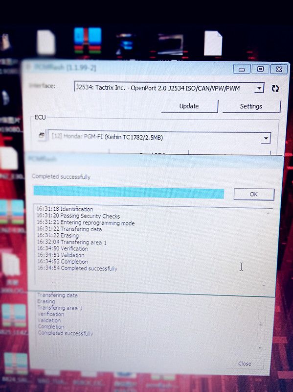

施工说明:车辆检测-动态数据记录(有效保障程序品质)-读取原车程序-根据测试数据和车主升级需求制定调校方案-艾森程序调校-植入升级后程序-升级后车辆检测-再次动态数据记录(打破只凭感觉判断程序好坏的验证方式)-合格交车,不合格重调优化至合格交车。
试驾反馈:最主要感觉是2000转之后提速和急加速明显有劲,加速超车阶段不需要再挂S挡,D挡依旧犀利。
