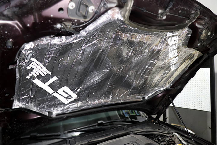

捷豹嗡嗡的噪声最大的来源之一就是发动机噪音,而且原车引擎盖钣金比较薄容易产生震动噪音,发动机的噪音和热量也容易由引擎盖传入车内。乌鲁木齐慧声音改隔音店师傅使用中道2mm止震板+GT引擎盖专用棉对引擎盖进行隔音,不仅可以保证车主免受发动机运转的噪声所扰,更可以起到隔热目的,保证车内线材不会因为长期高温老化,保证行车安全,同时可以有效保护盖面车漆,隔音隔热一举两得。

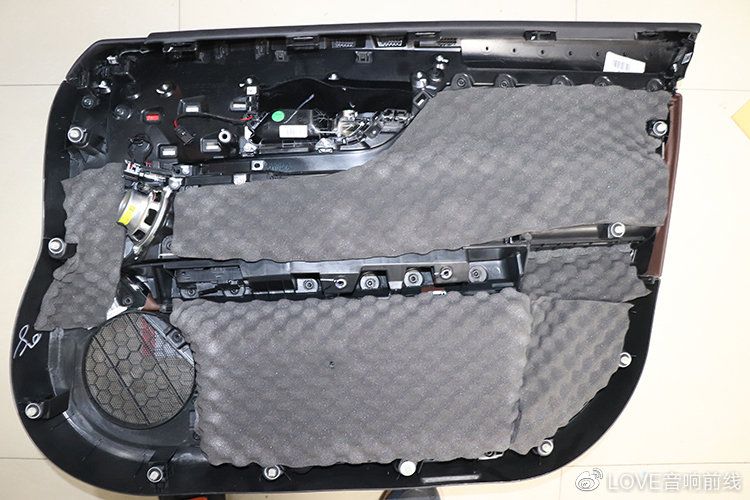

捷豹原车门板并没有任何有效隔音措施,导致风噪兴风作浪,给车主带来了不愉快的驾车体验。为了改善这一情况,师傅使用中道3mm+中道2mm+中道15mm高弹记忆棉分别对门板钣金和饰盖进行隔音止震吸音处理,加强门板钣金刚性减振的同时,阻断噪声传入,同时为门板喇叭创造有利的发声条件。

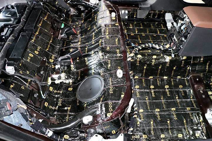

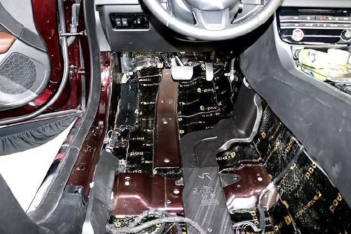

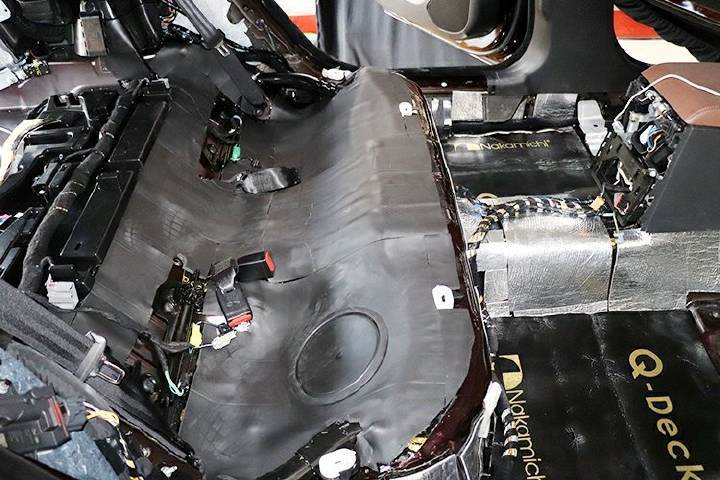

捷豹原车的底盘位置也是没有好的隔音措施,所以路面噪音比较大。底盘隔音所需时间较长,面积也比较大,先要把原车座椅及原车的地毯先拆下来,拿吸尘器进行清洁,再把中道3mm+中道超薄低频王+低频王将整个底盘进行三层隔音降噪,降低轮胎与地面的摩擦产生的路噪声的传入,高效阻隔胎噪等低频噪音,大量降低发动机和排气管热量向驾驶室的传导。
捷豹后备箱是后轮毂噪音和排气噪音的主要通道,通过后备箱会传入大量的噪音及热量。使用中道3mm+中道隔音垫隔音后可以让后备箱形成一个扎实的结构,钣金的震动不但会大幅度降低,而且通过后尾箱传递的噪音也会大幅度降低,同时后尾箱所有塑料内饰件经过处理,可以减少汽车在行驶过程中的震动,还可以消除塑料件和车门钣金之间摩擦所产生的噪音。
