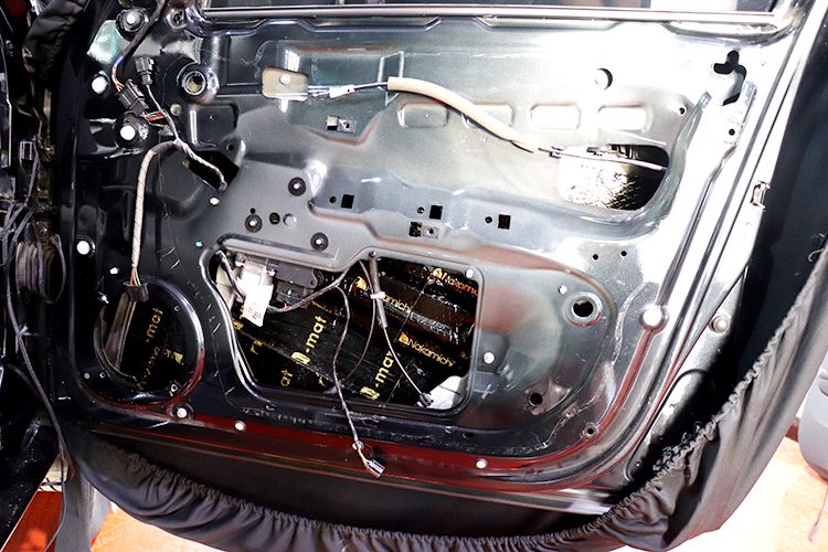

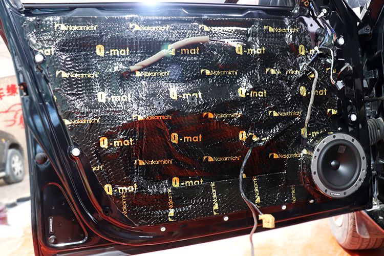

首先进行的是车门隔音,可以有效降低风噪和共振噪音,并让车门形成一个类似箱体的空间,帮助安装在车门位置上的喇叭得到更好的效果发挥。
乌鲁木齐慧声汽车音响师傅对各个喇叭进行焊锡接线处理,并用上蛇皮管和蛇皮管保护线材,安装喇叭垫时不能直接安装,直接安装会导致喇叭垫和喇叭还有门板一起产生共振,所以别看安装喇叭垫看似简单,也要用上专业喇叭垫加上装业的手法安装喇叭垫,安装喇叭垫时需要均匀的安装。安装喇叭也一样用专业手法对待每一个喇叭安装,对喇叭进行修编密封处理,让喇叭的效果发挥的更好。
接着,乌市慧声音响师傅并将前声场喇叭升级为丹麦丹拿236两分频四十周年纪念喇叭
后声场安装黄金声学GE6.2套装喇叭对前声场进行补充完善,两套喇叭均去分频器改主动两分频,在音响系统的前级添加一台黄金声学680-DSP六路功放进行信号分频处理,每路信号由功放直接推动喇叭,互调失真和畸波失真减少,喇叭的瞬态变得更好,细节展现也更为清晰。

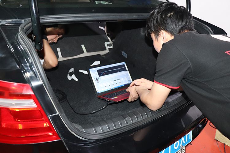

乌鲁木齐慧声师傅正在进行调音,旨在让音质更上一层楼!
