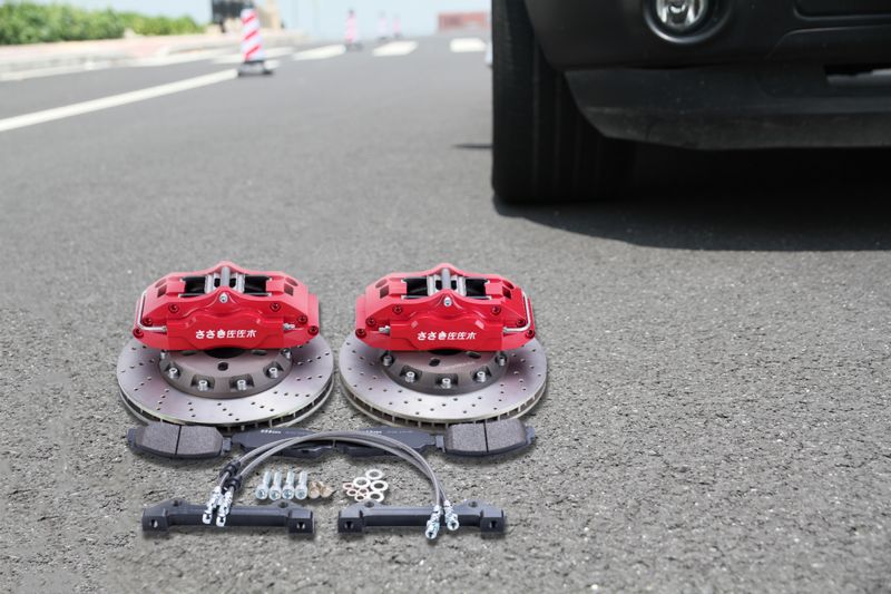

先来张本次刹车改装的全家福,刹车盘,刹车片,卡钳,刹车线

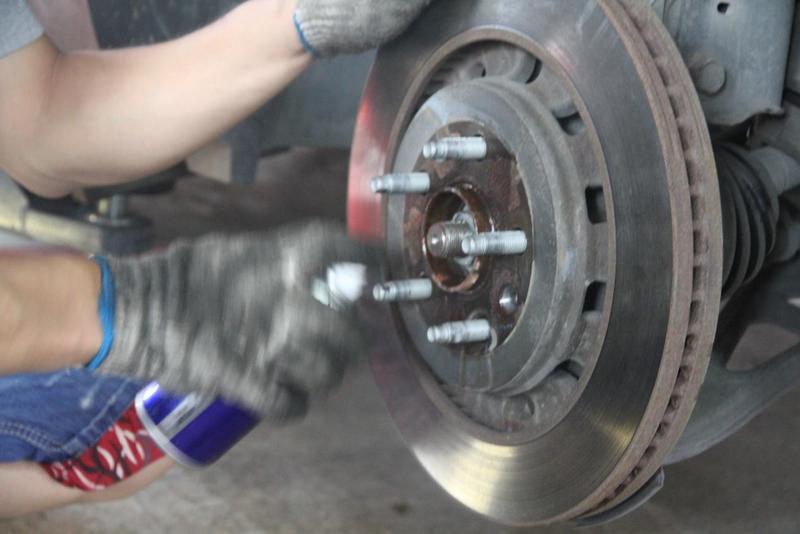

轮胎已下线,刹车系统出来了,生锈还是挺严重的
继续拆,这工具箱有些壮观
刹车清洗除锈中,安装之前一定要清洗干净,避免一些沙尘颗粒之类的东西对刹车盘片造成伤害

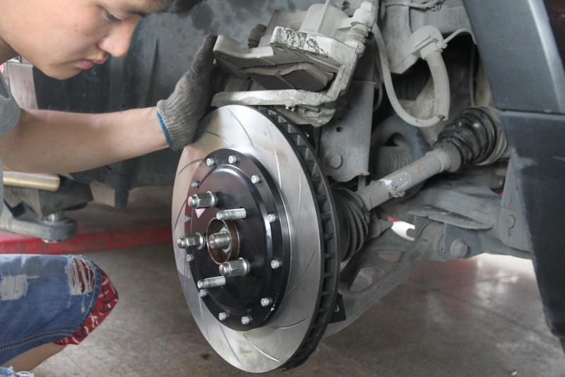

本次主角之一刹车盘,改装套装里的盘是这样的,和平时单买的盘有些不一样
已安装上去,看看效果
