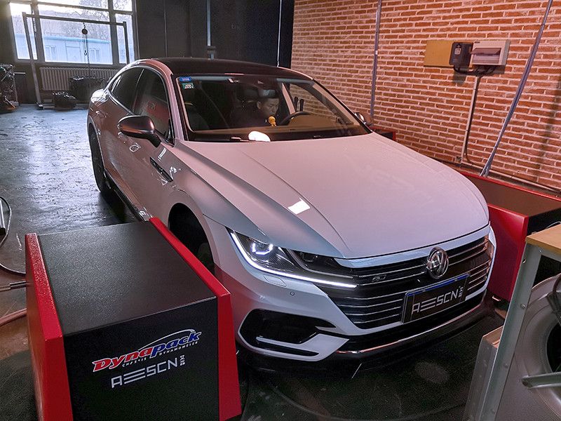

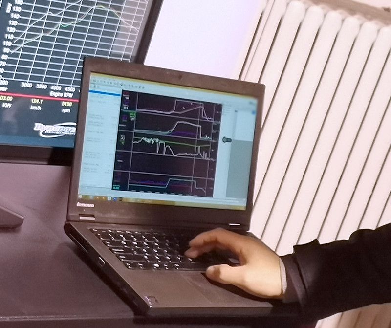

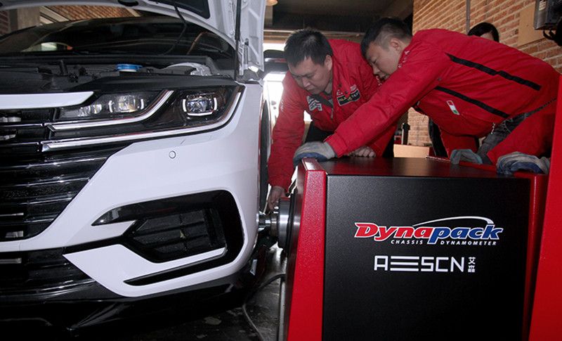

19款大众CC 2.0T上DYNAPACK马力机实测原厂性能MAP以及ECU升级后的性能MAP,结合实测的DataLog数据做引擎精准调校,路试效果喜人。

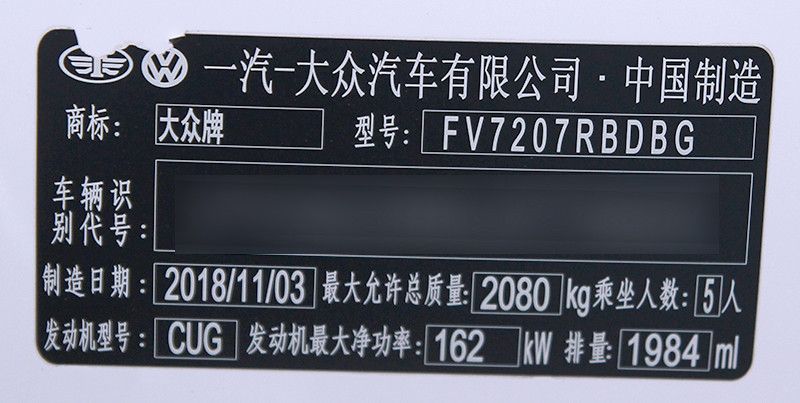

这台19款高功率大众CC 2.0T 搭载着EA888-CUG发动机,厂家给出最大输出马力220PS/162KW(4500-6200rpm),最大扭矩350Nm(1500-4500rpm),与之匹配的是7挡双离合变速箱。已经改装KENTECH(肯德基)全段排气。

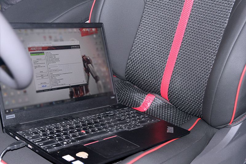

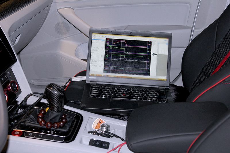

施工说明:车辆检测-动态数据记录(有效保障程序品质)-读取原车程序-根据测试数据和车主升级需求制定调校方案-艾森程序调校-植入升级后程序-升级后车辆检测-再次动态数据记录(确保数据达标,打破只凭感觉判断程序好坏的验证方式)-合格交车,不合格重调优化至合格交车。
