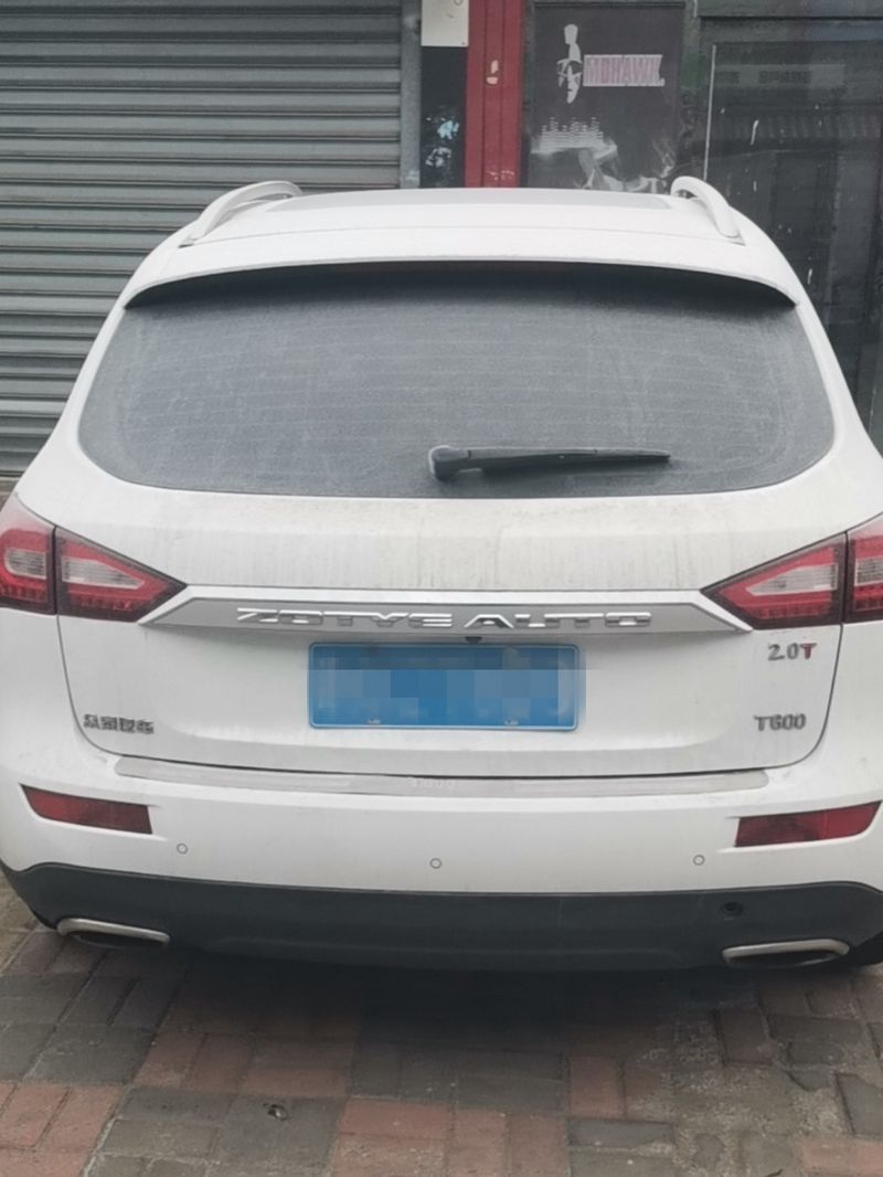

今天到店维修的这款车是2016款2.0T DCT豪华型众泰T600汽车,搭载6档双离合变速箱(DCT)。行驶公里数6万多公里,有离合器打滑现象,需要维修变速箱。
仪表显示行驶公里数:63127km;故障灯已亮。

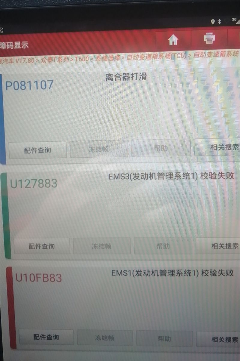

接入电脑检测故障码:离合器打滑现象。

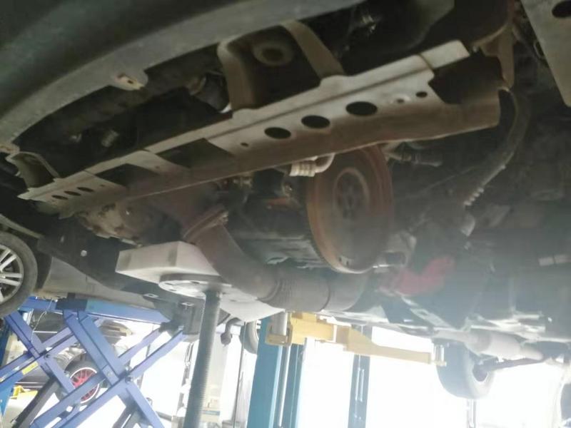

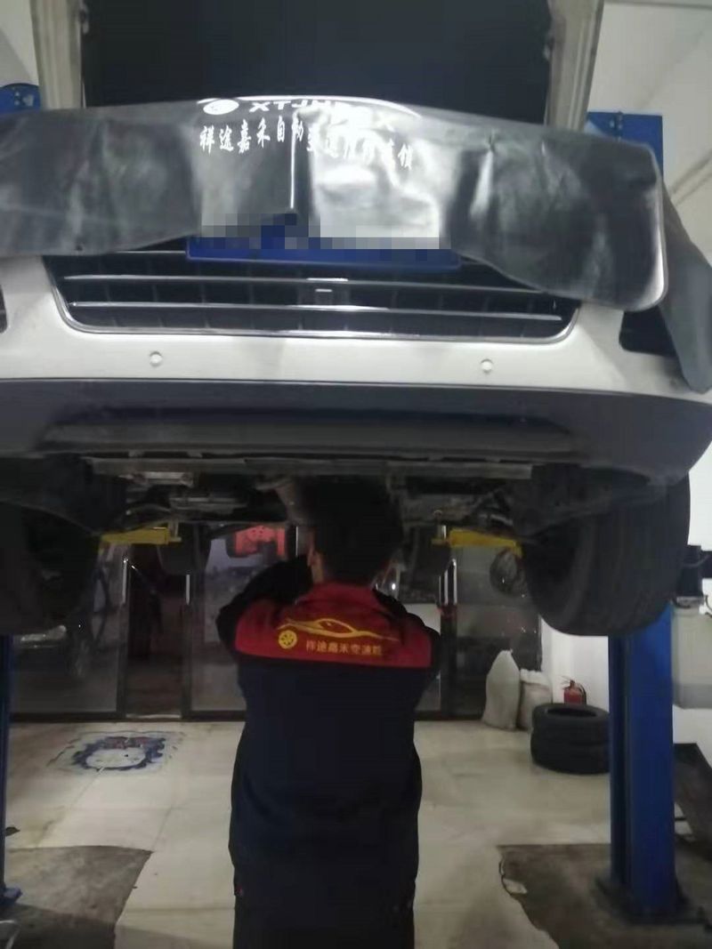

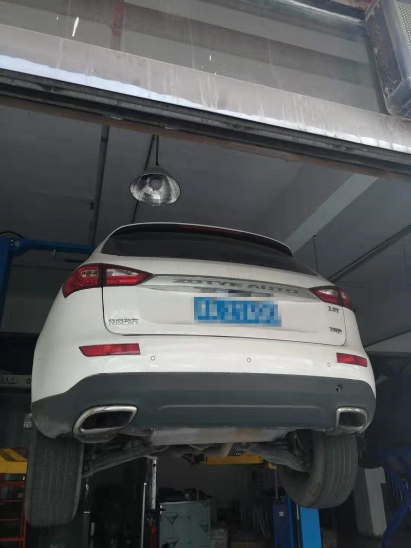

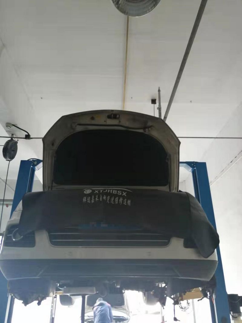

上架准备拆卸变速箱;
上架拆卸中;
拆掉变速箱后;
拆掉变速箱后

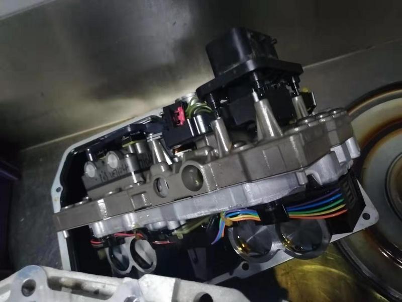

拆解下来的阀体;
拆掉阀体后,内部的零件;

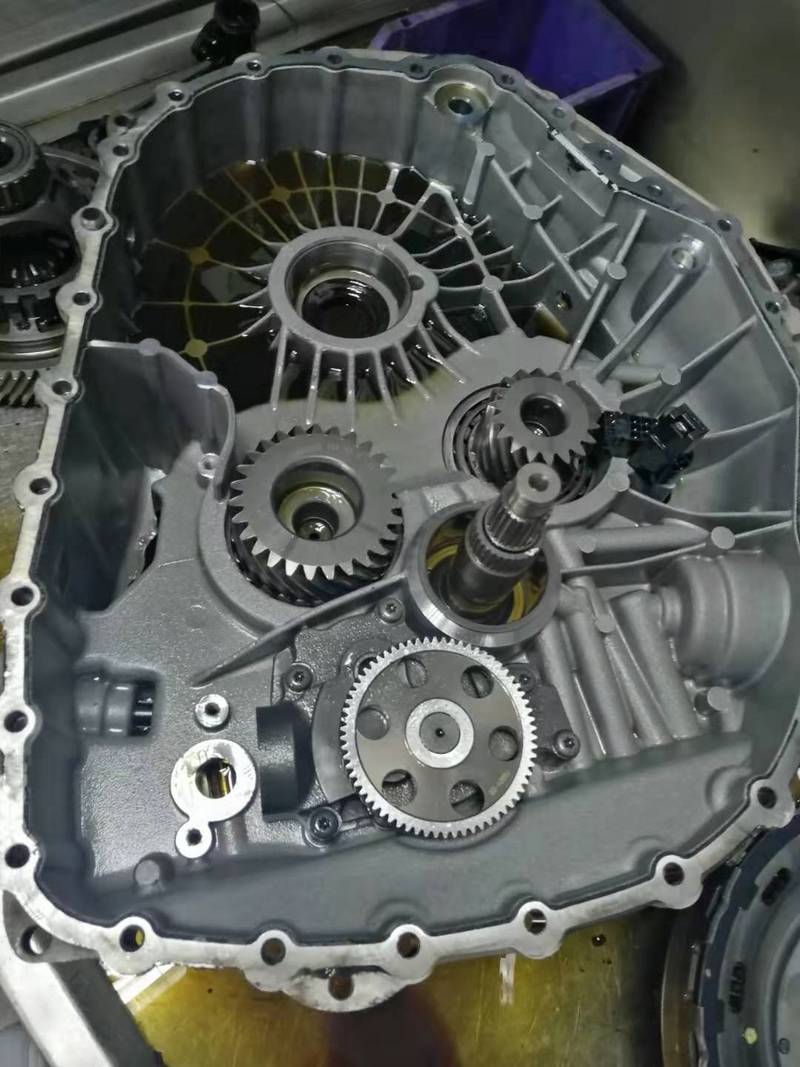

拆下来的变速箱前壳;

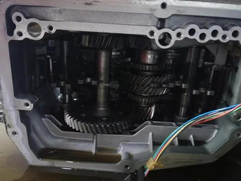

拆掉变速箱内部零件的变速箱后壳;

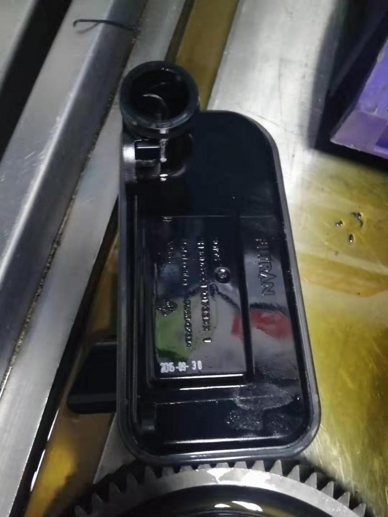

拆下来的变速箱油格(需要更换)

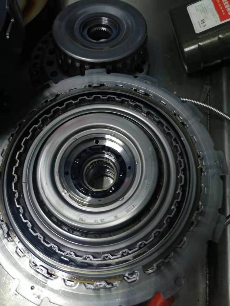

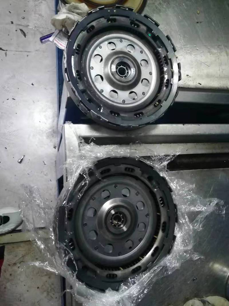

离合器;
减震盘(碎掉的减震盘)
减震盘更换对比;

本次变速箱拆箱维修主要因为变速箱内部减震盘损坏造成的离合器打滑现象;更换了减震盘和油格,清洗了内部零件,组装安装完成后,经试车,故障清除。
