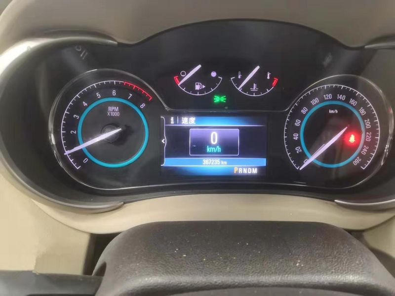

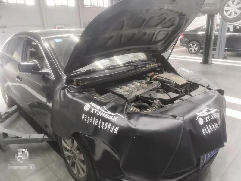

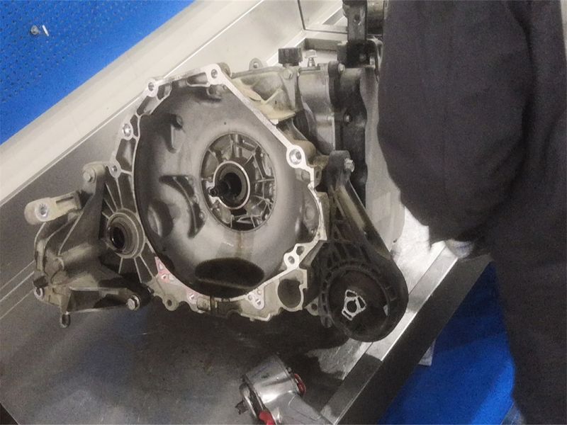

今天到店维修的这款车是2013款别克君越汽车,2.4L SIDI精英舒适型,搭载6档手自一体变速箱(AT),客户叙述:不走车现象,需要维修变速箱。
仪表显示公里数为:367235km。
接入电脑检测故障码;

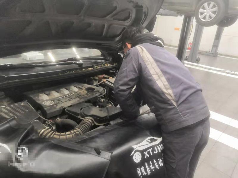

开舱检查;
准备拆卸维修(先拆掉电源);

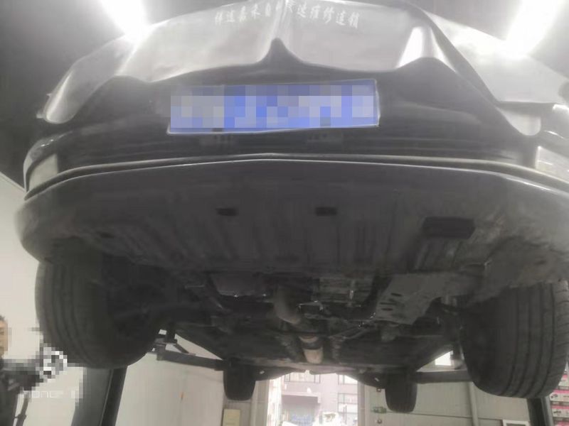

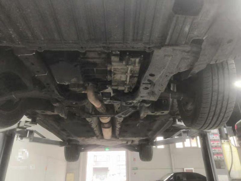

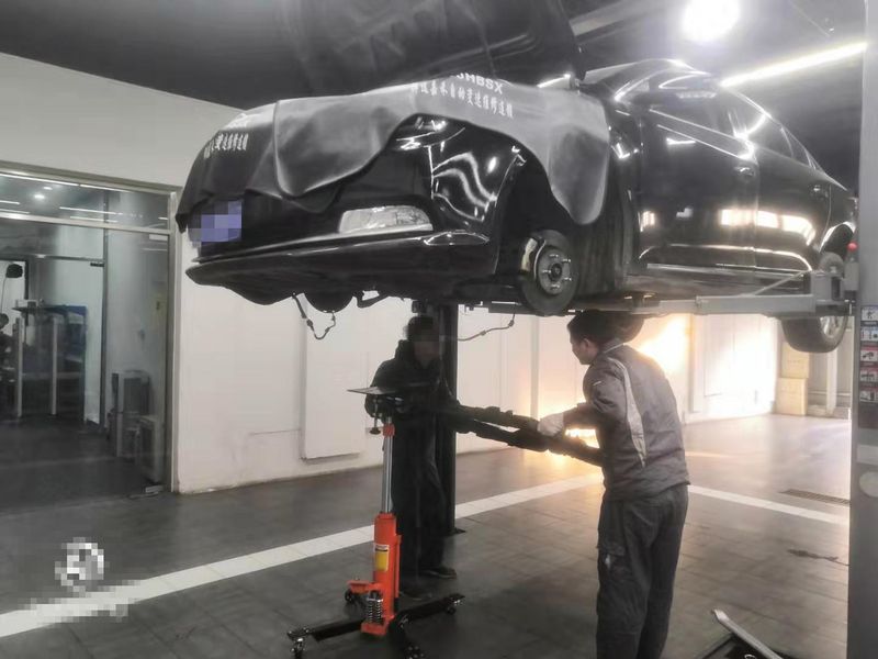

上架,准备拆卸变速箱;

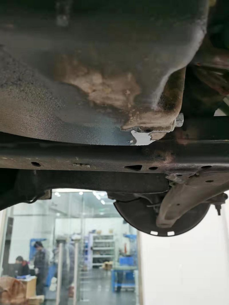

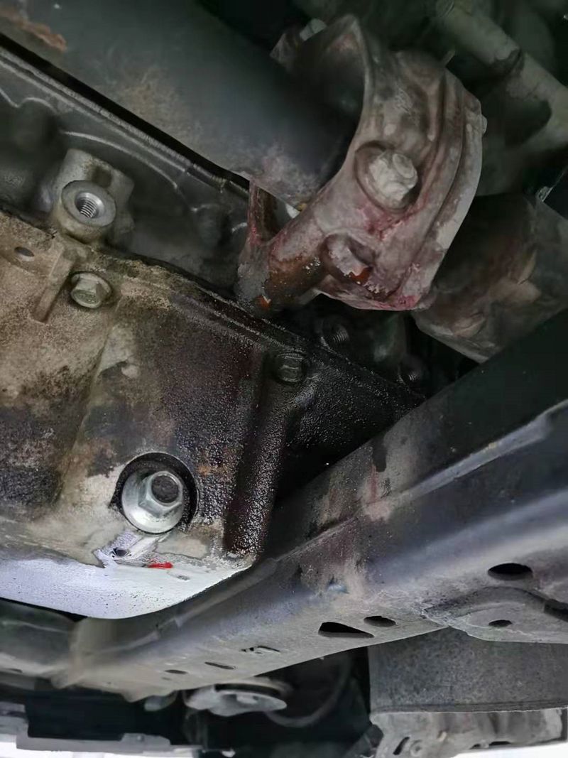

上架后;(变速箱底壳有渗漏现象)
漏防冻液的痕迹;
拆下底部车架;

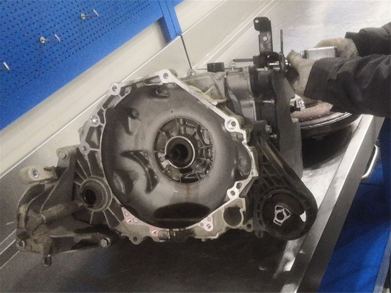

落下变速箱;

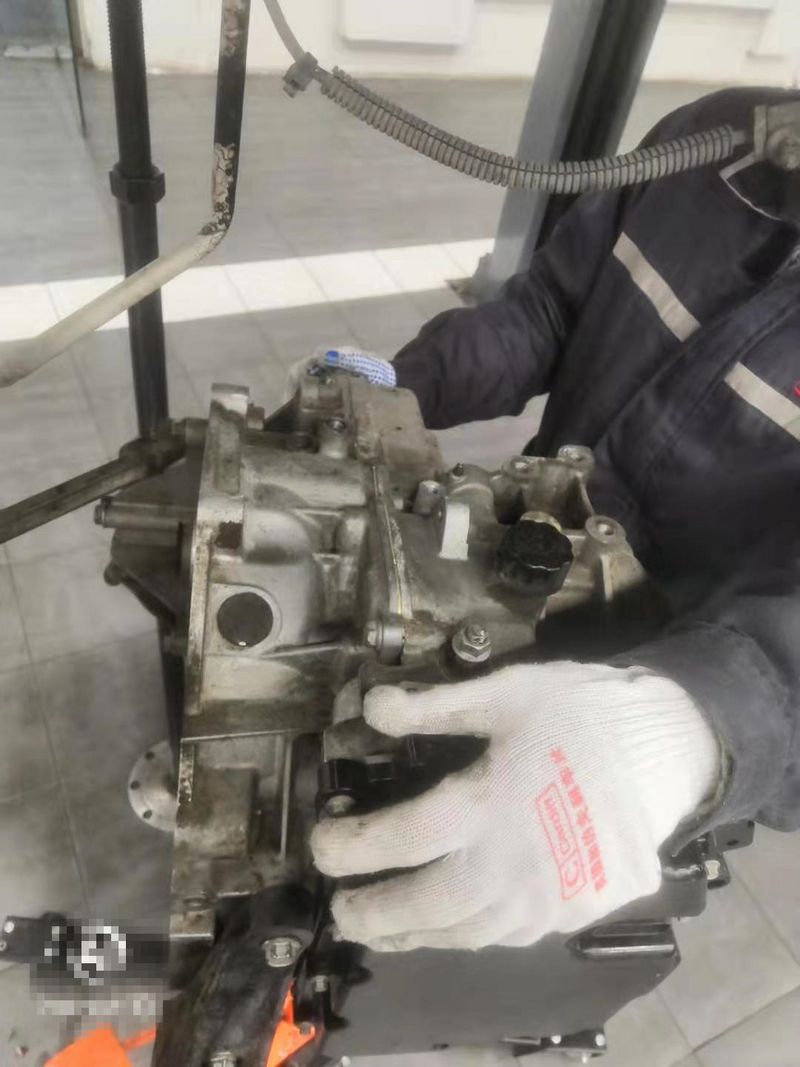

放到工作台上,准备拆开变速箱;

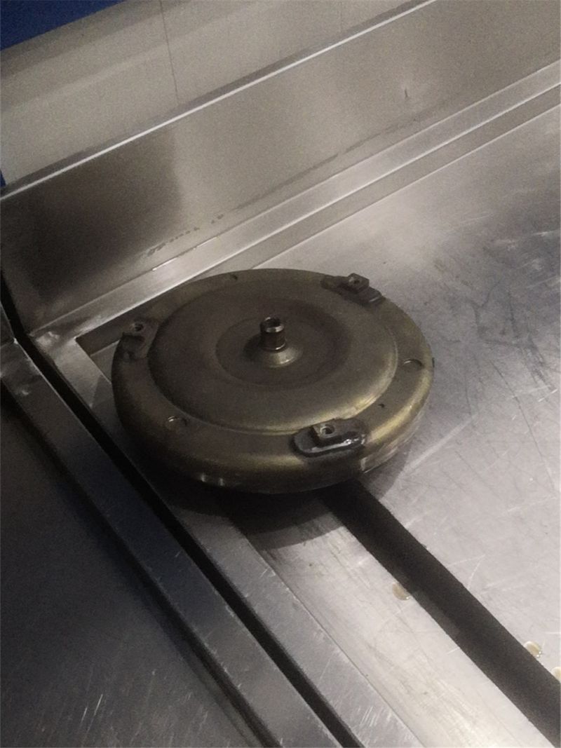

耦合器;

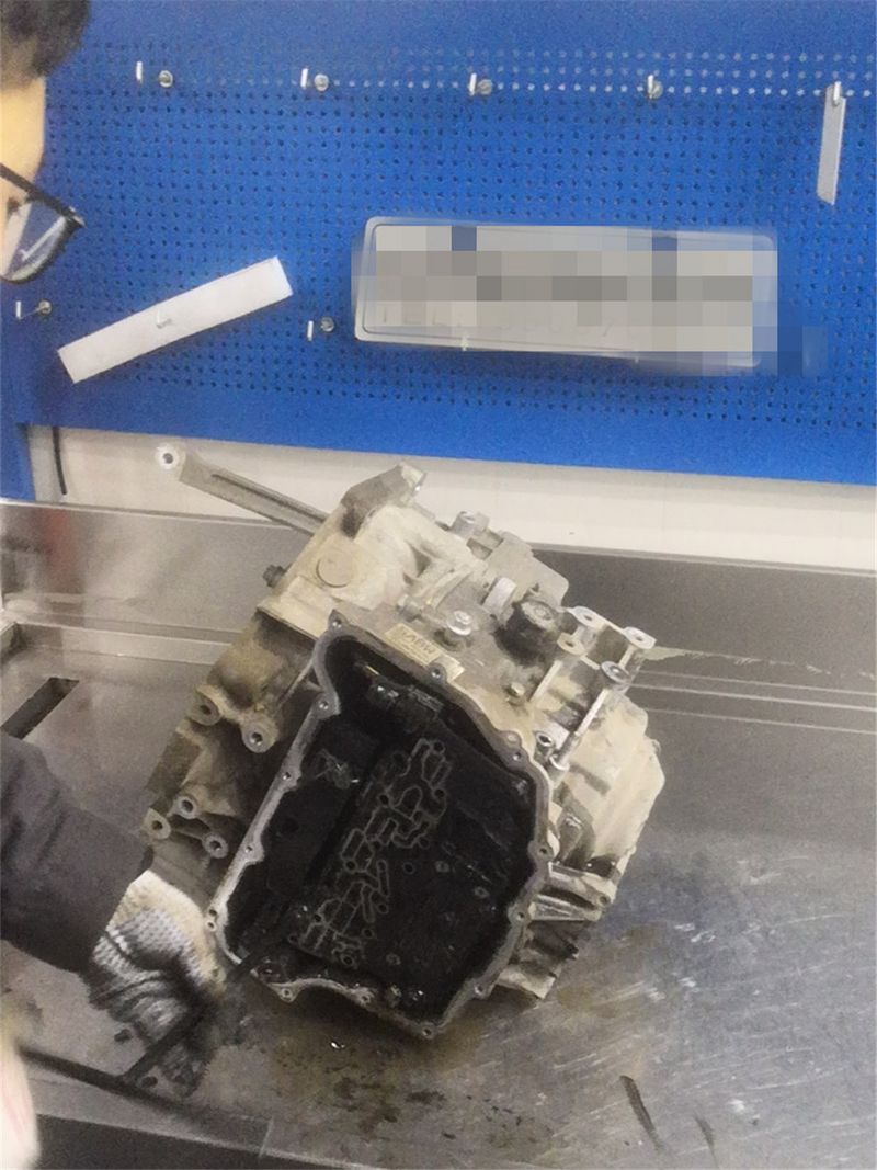

拆掉变速箱油底壳;

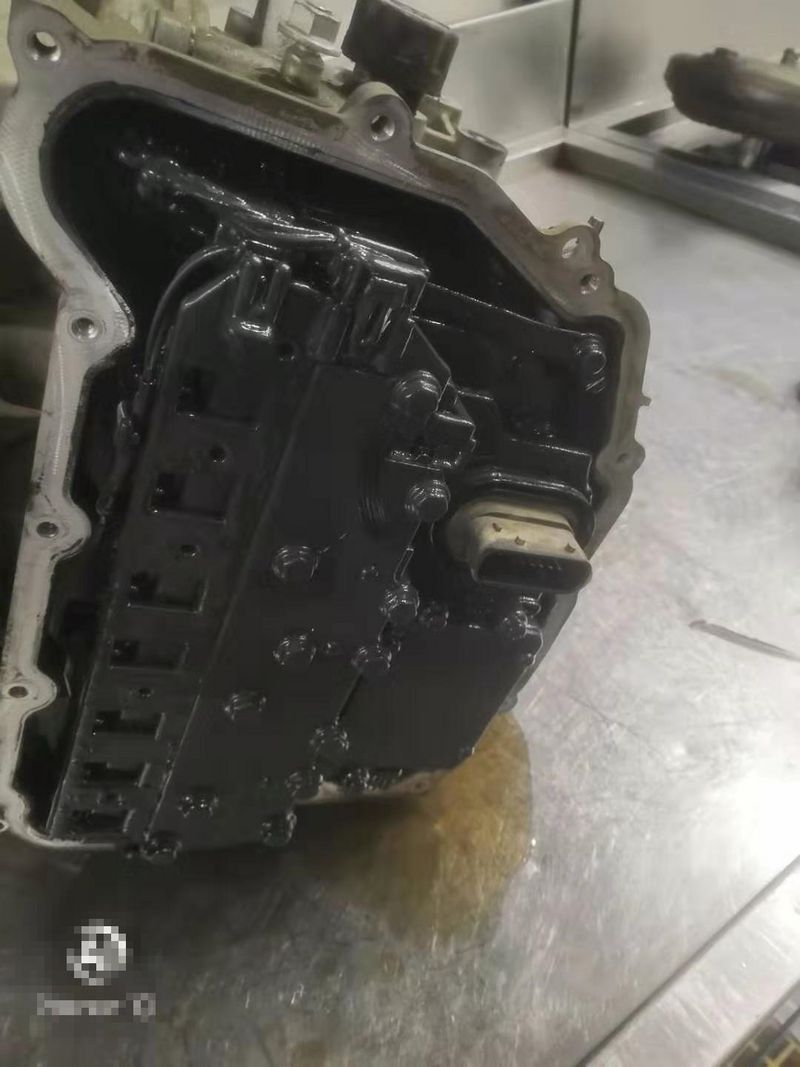

拆开底壳后;

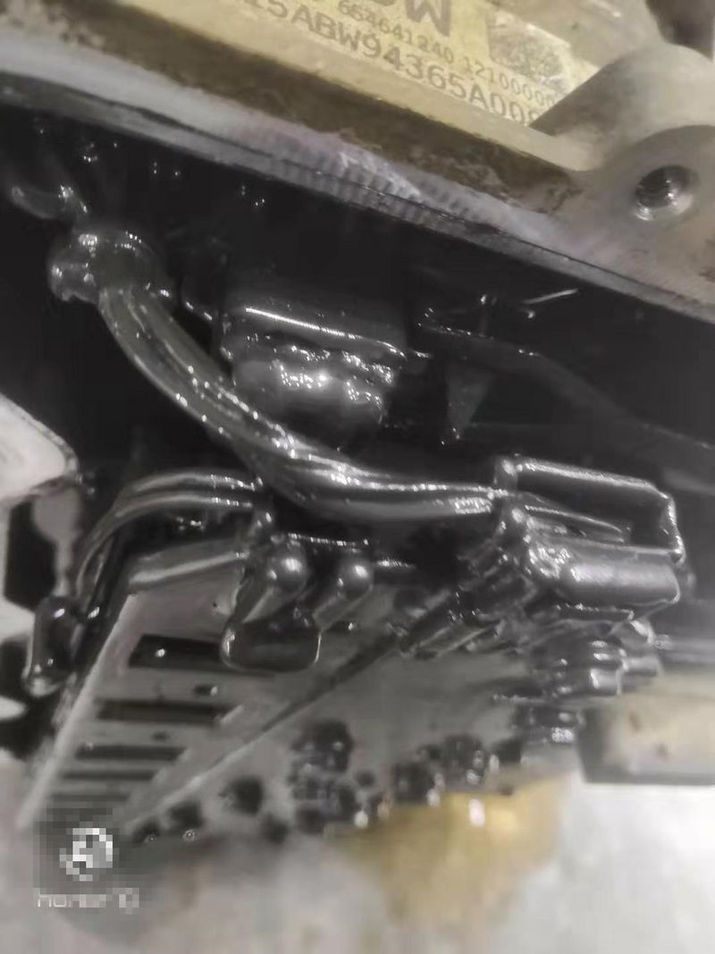

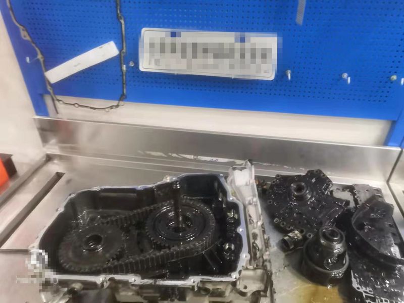

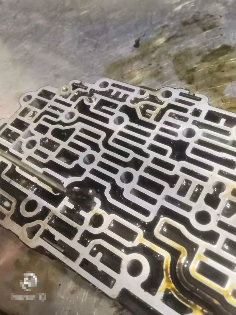

拆掉底壳后阀体位置;(黑糊糊的阀体,维修师傅说应该是加了劣质的变速箱油造成的)
油底壳(油污满满的底壳);

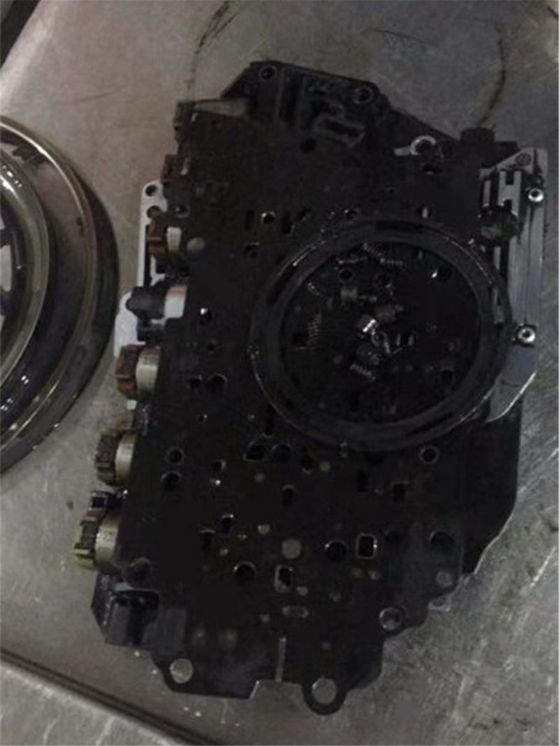

准备拆下阀体;
拆下来的阀体;

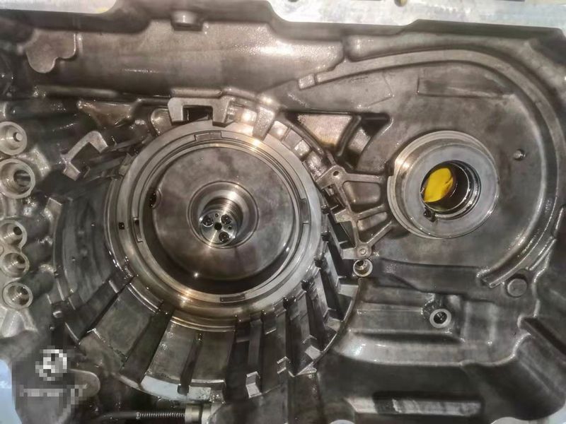

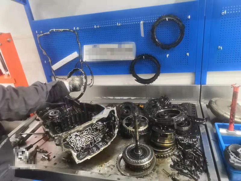

拆开变速箱外壳后,内部零件油污严重;
拆散内部零件;

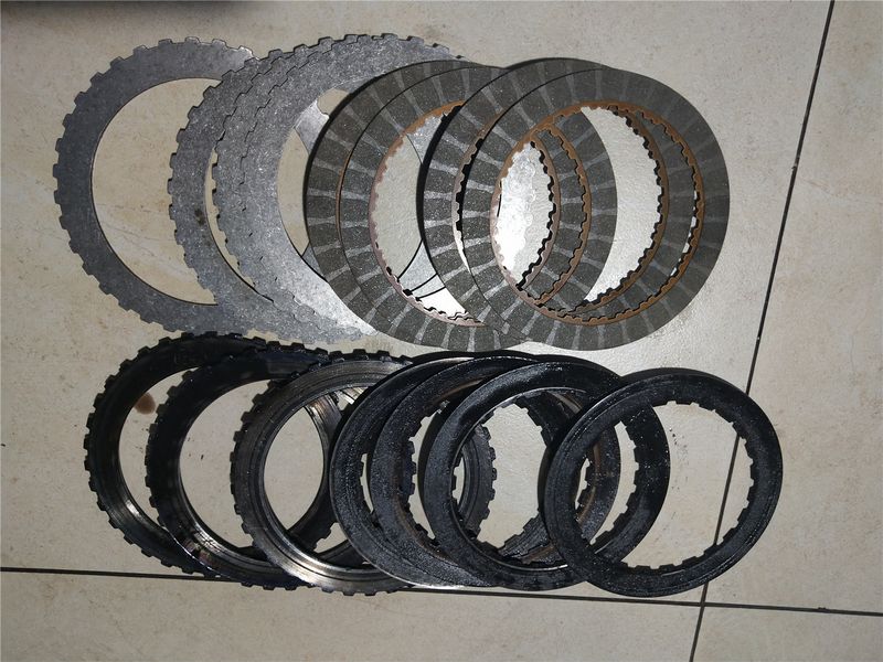

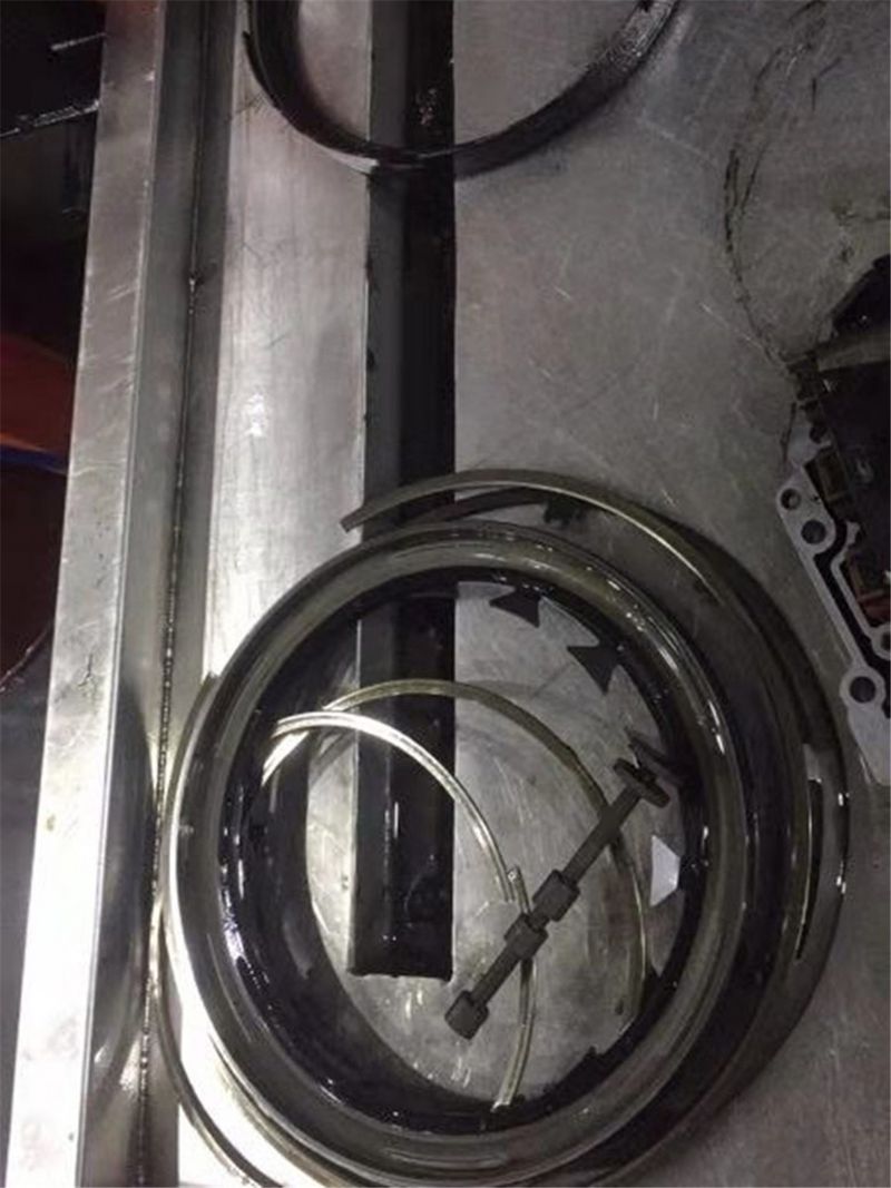

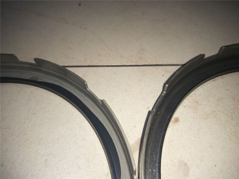

拆散的摩擦片和钢片;
倒档活塞;
拆开的阀体内部;油污已经造成阀体内部堵塞;

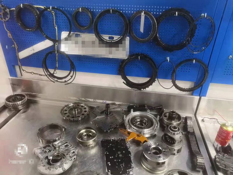

清洗后的变速箱零件;
清洗变速箱壳体;
摩擦片更换对比;
倒档活塞更换;
组装完成后上架安装。
本次变速箱拆箱维修主要因为内部变速箱加入劣质的变速箱油造成的摩擦片磨损,活塞损坏,阀体损坏,导致不走车现象;然后更换了损坏的零件,更换了变速箱油,经师傅试车结束故障清除。
