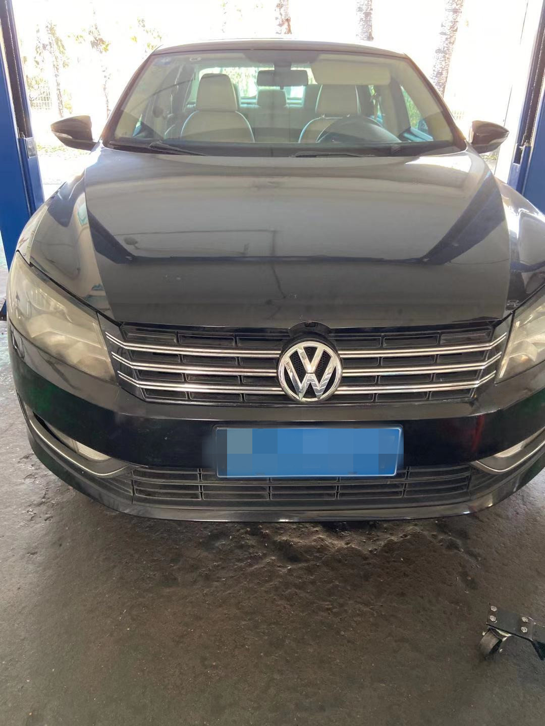

今天到店维修变速箱的这款车是2014款大众帕萨特汽车,1.8TSI DSG尊荣版,搭载7档双离合变速箱(DCT)。据车主叙述:有缺档现象。

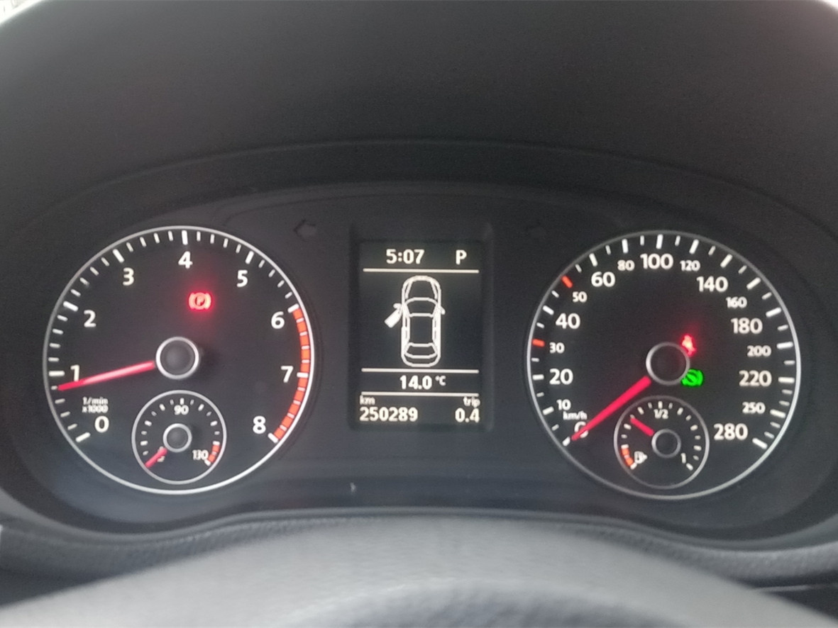

行驶公里数:250289km。

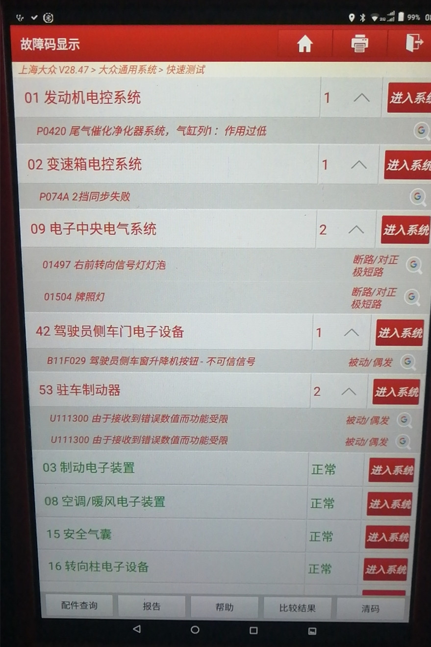

接入电脑检测故障码:变速箱电控系统:2档同步失败;

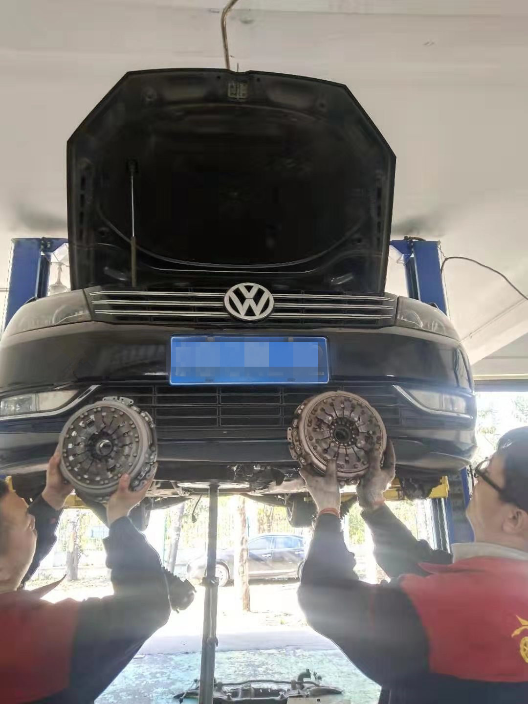

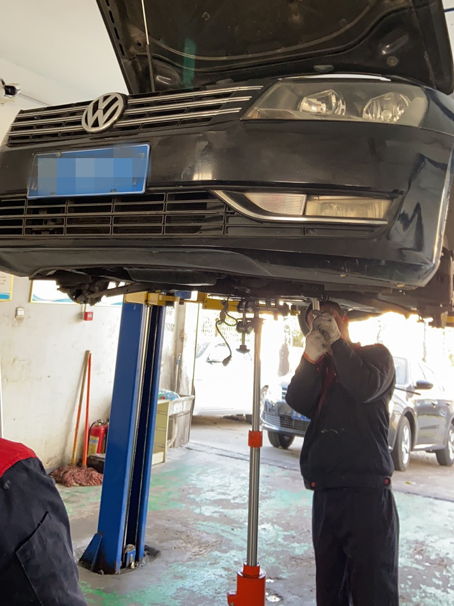

上架正在拆卸变速箱
拆下来的变速箱;

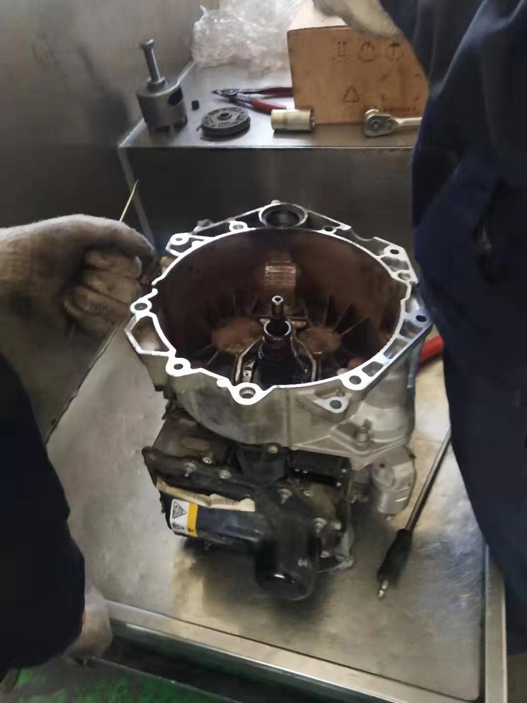

正在拆卸变速箱离合器;
拆掉离合器后;

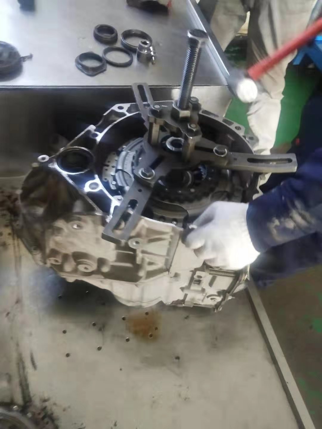

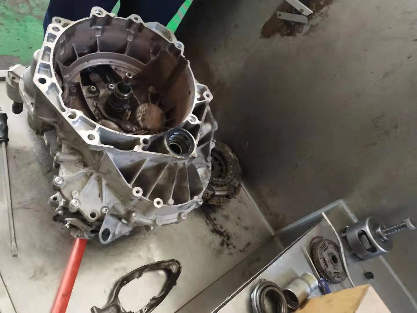

正在拆下分离轴承;

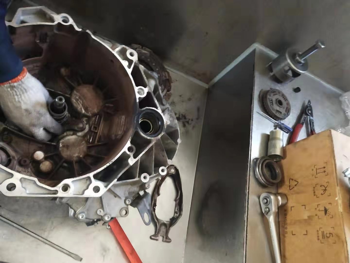

取出分离轴承后;

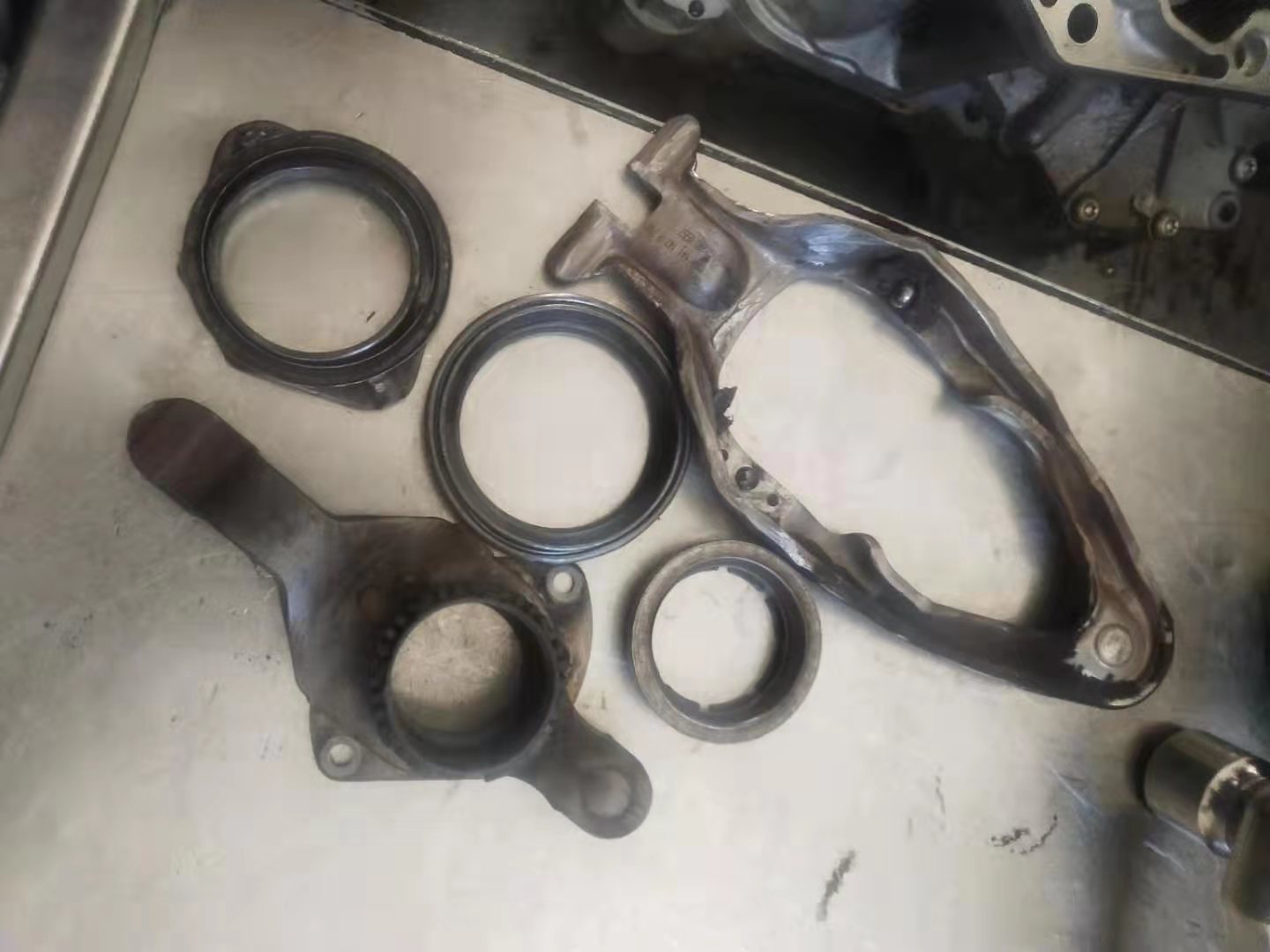

拆下来的分离轴承和离合器拨叉零件;

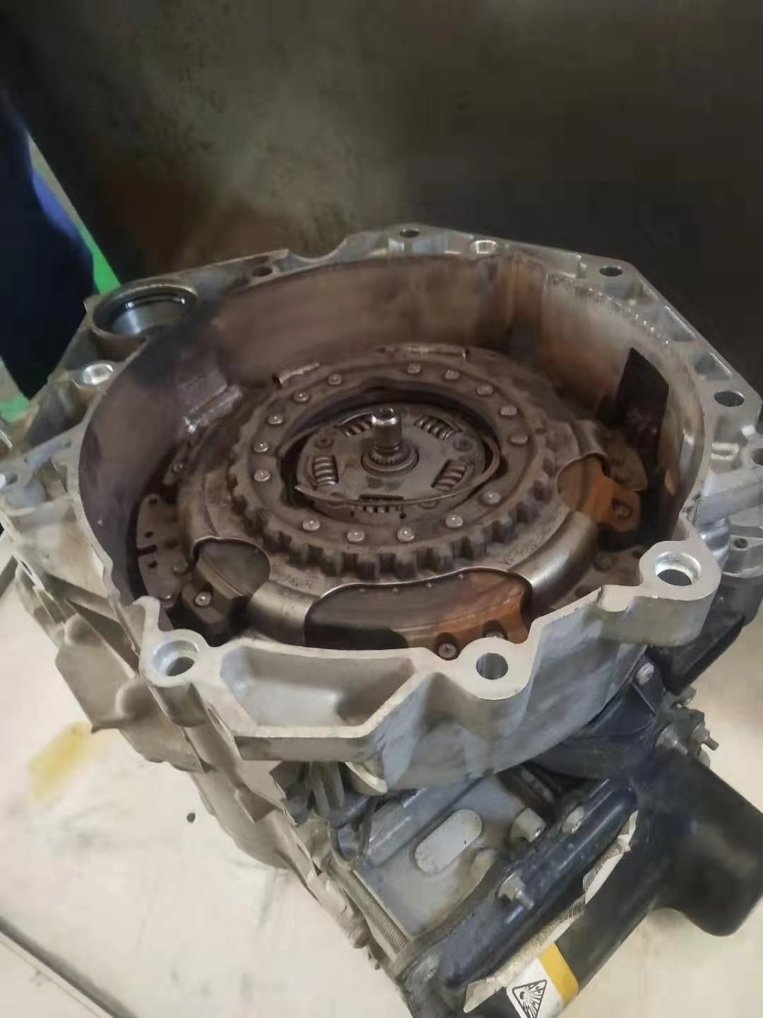

拆下来的离合器;
离合器更换;
正在使用专业安装离合器工具安装;
安装离合器完成后;
