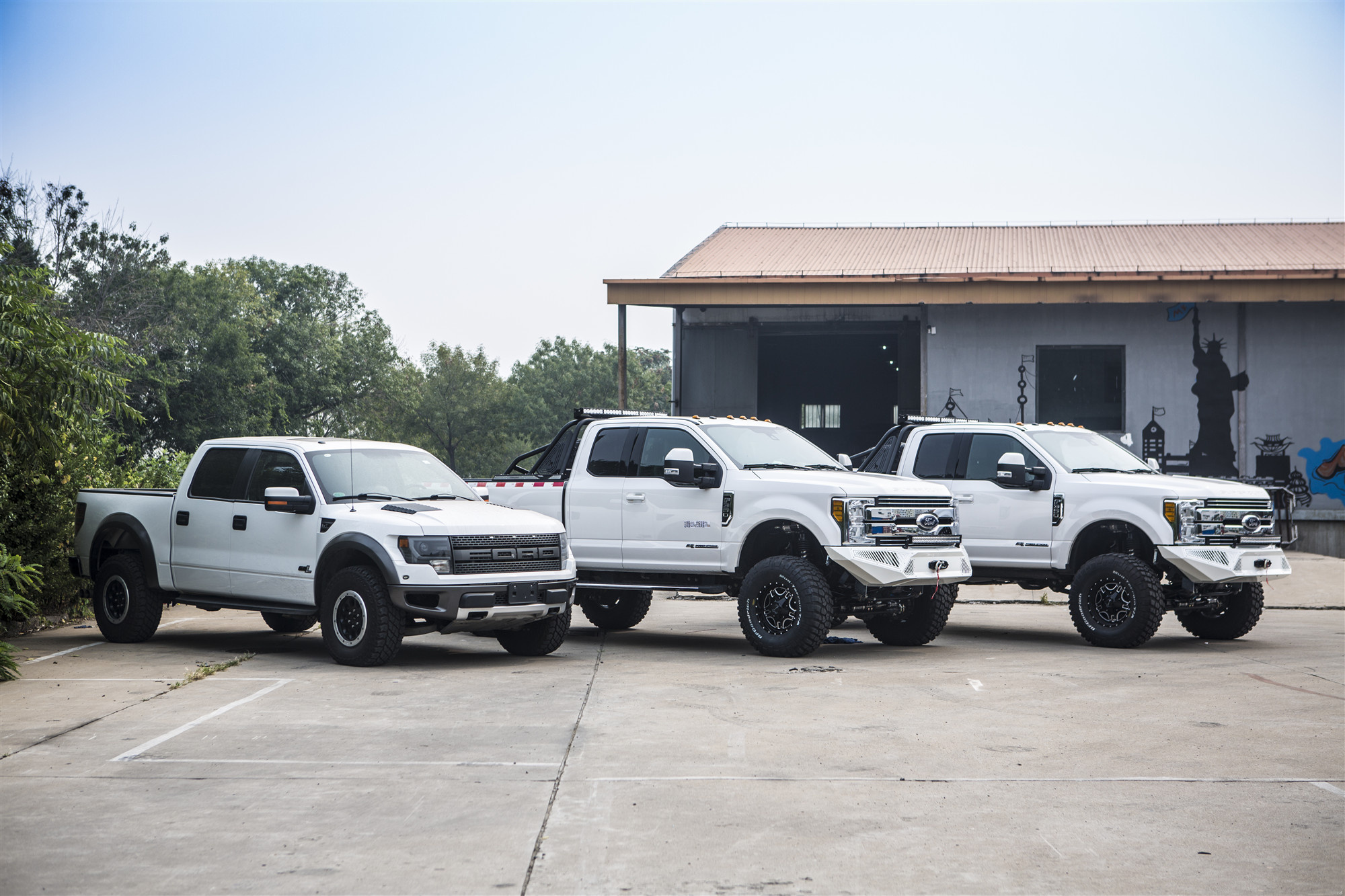

言归正传,先说说这两台车吧

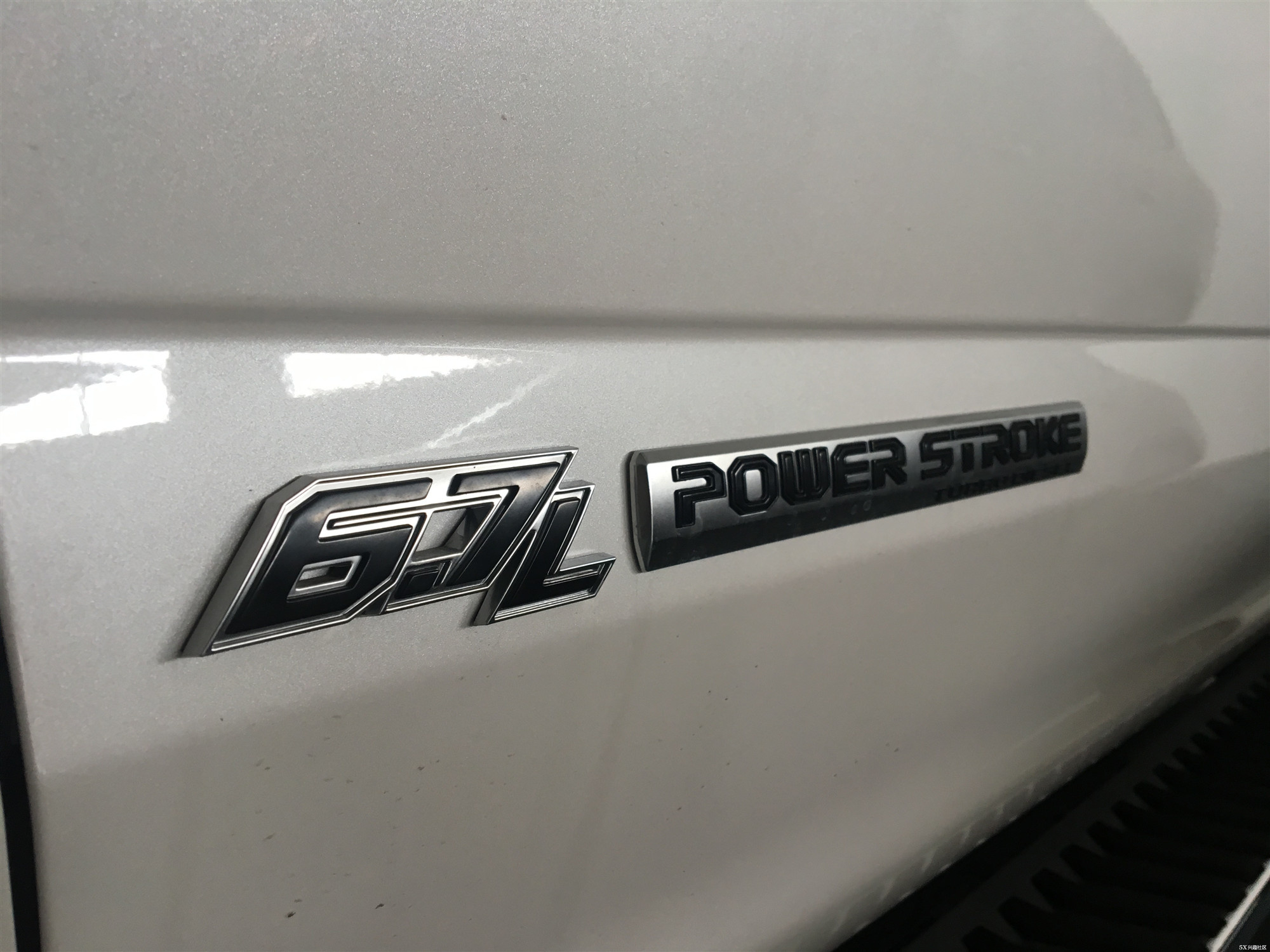

动力方面,这两台F350都选择的是6.7 V8的柴油发动机。这台完全由福特研制的PowerStrock发动机采用的是单涡轮双涡管配合小惯量涡轮转子的设计,好处就是涡轮增压器在1100转转时就能介入工作,动力输出的线性感还是相当不错的。美国产的柴油车法律要求必须加装尿素喷射系统,这样的好处就是,可以让柴油车尾气成分只有氮气和水(真正的0污染排放)。(PS.具体反应就是尾气中氮氧化合物里的单和尿素中的氮元素高温下发生氧化还原反应,学化工的干改装,鬼知道我经历了什么)

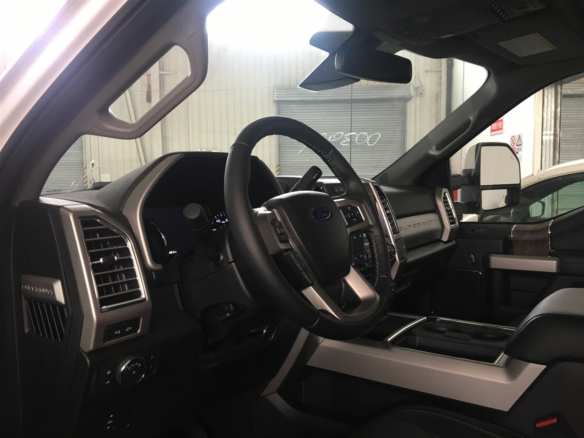

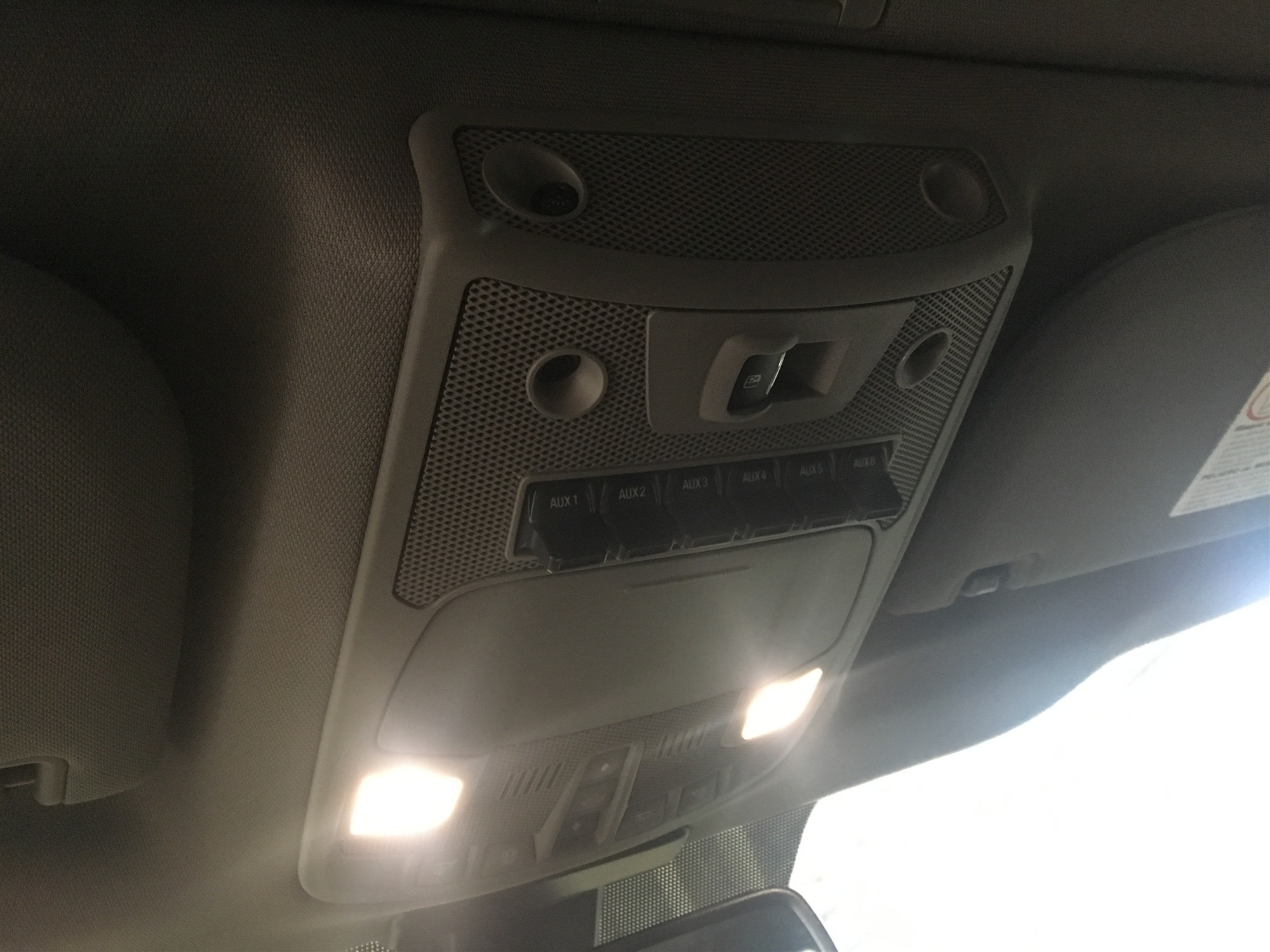

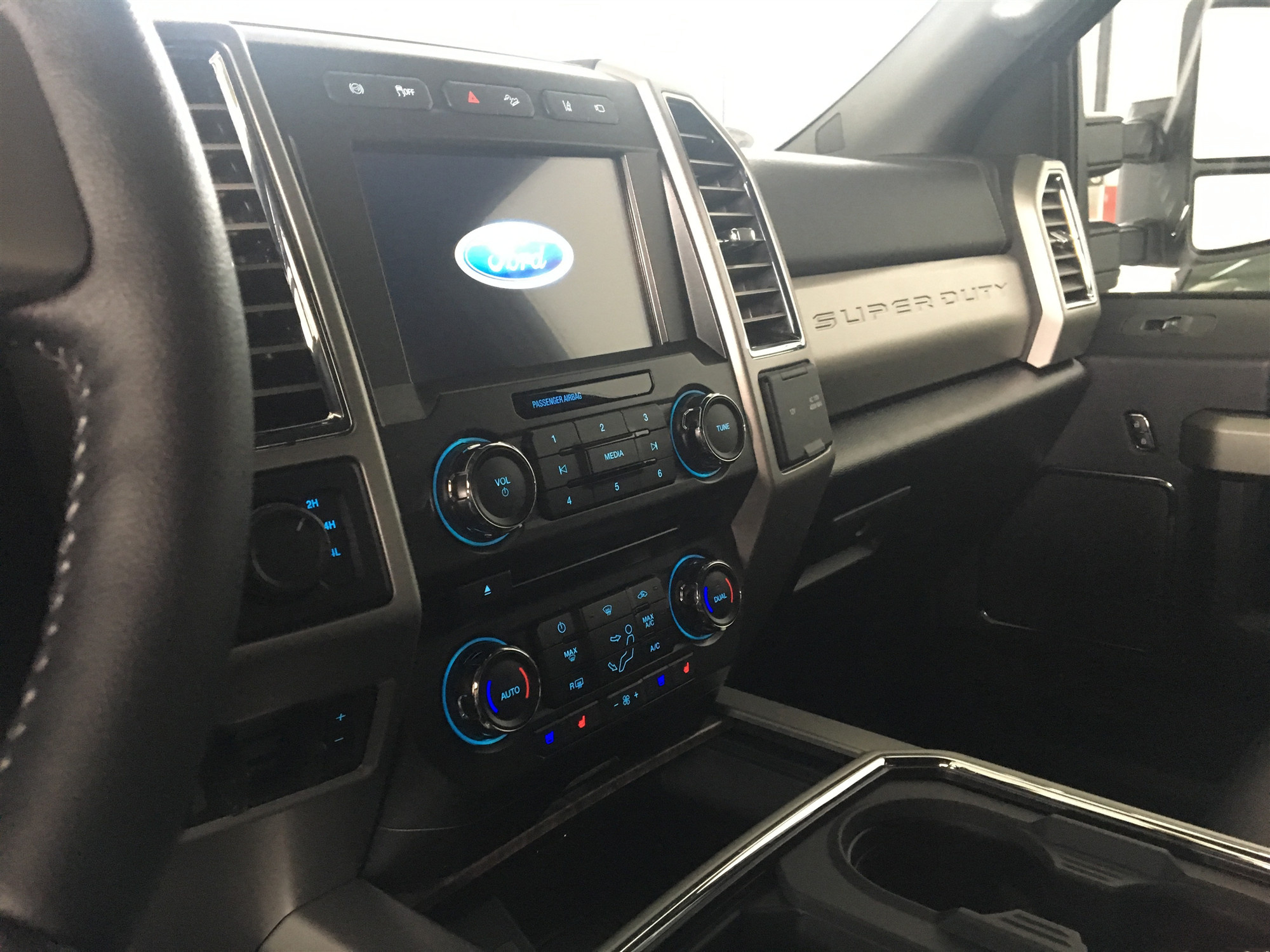

内饰方面,跟F150几乎一样,大面积的软质材料包裹,真皮座椅。配置方面360°环车影像,并道辅助,座椅通风加热,sony 9喇叭。。。。。这些比较实用的功能几乎都有,虽然是后勤车,驾驶感受也不能太差对吧

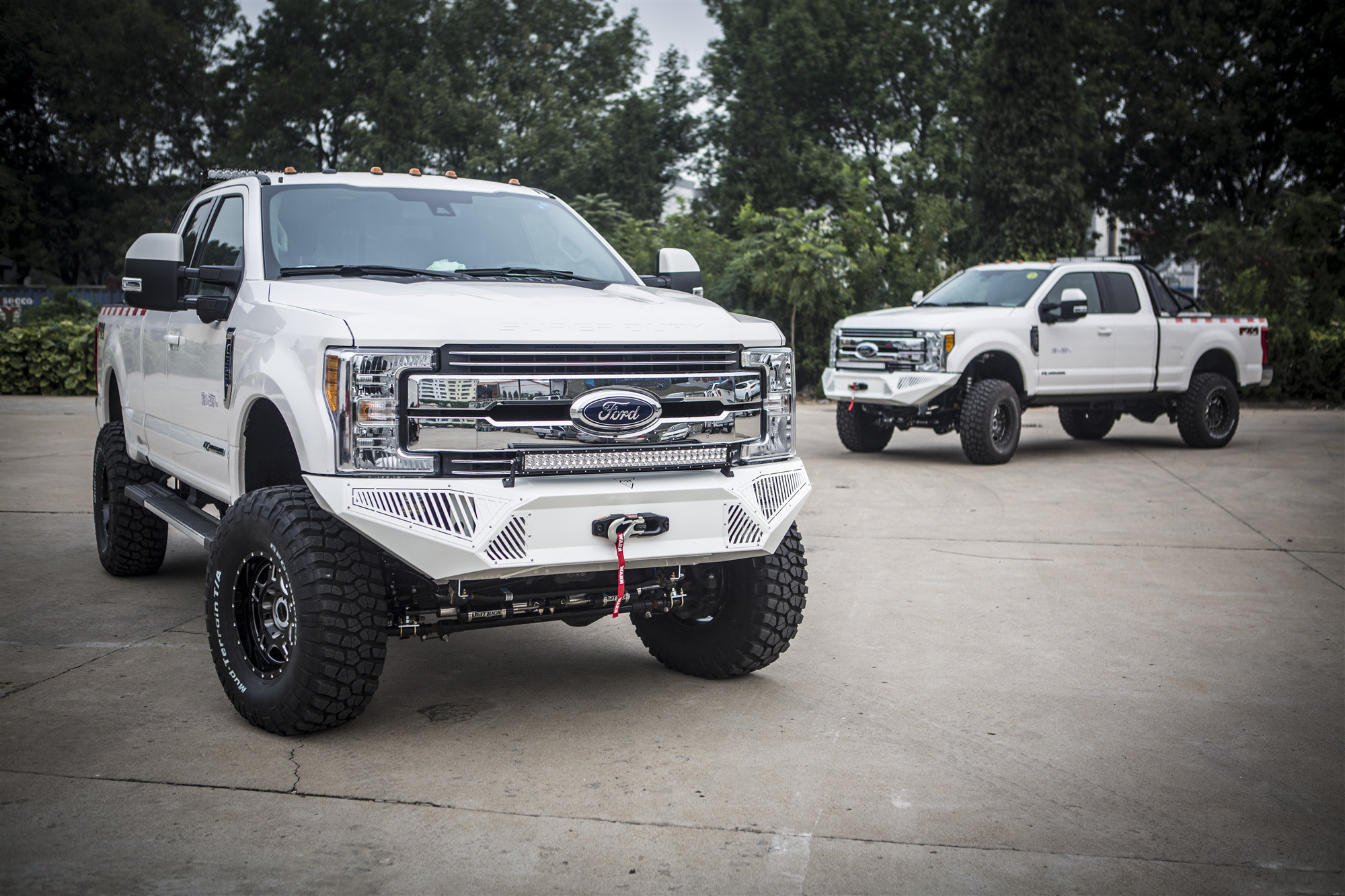

重头戏现在开始,后面开始来说改装的部分。这里提一下,这两台车都选择了一排的驾驶室,不选双排驾驶室的原因只有一个,就是双排驾驶室的车型总长超过了6m,黄牌,这个带来的不便之处我就不多说了

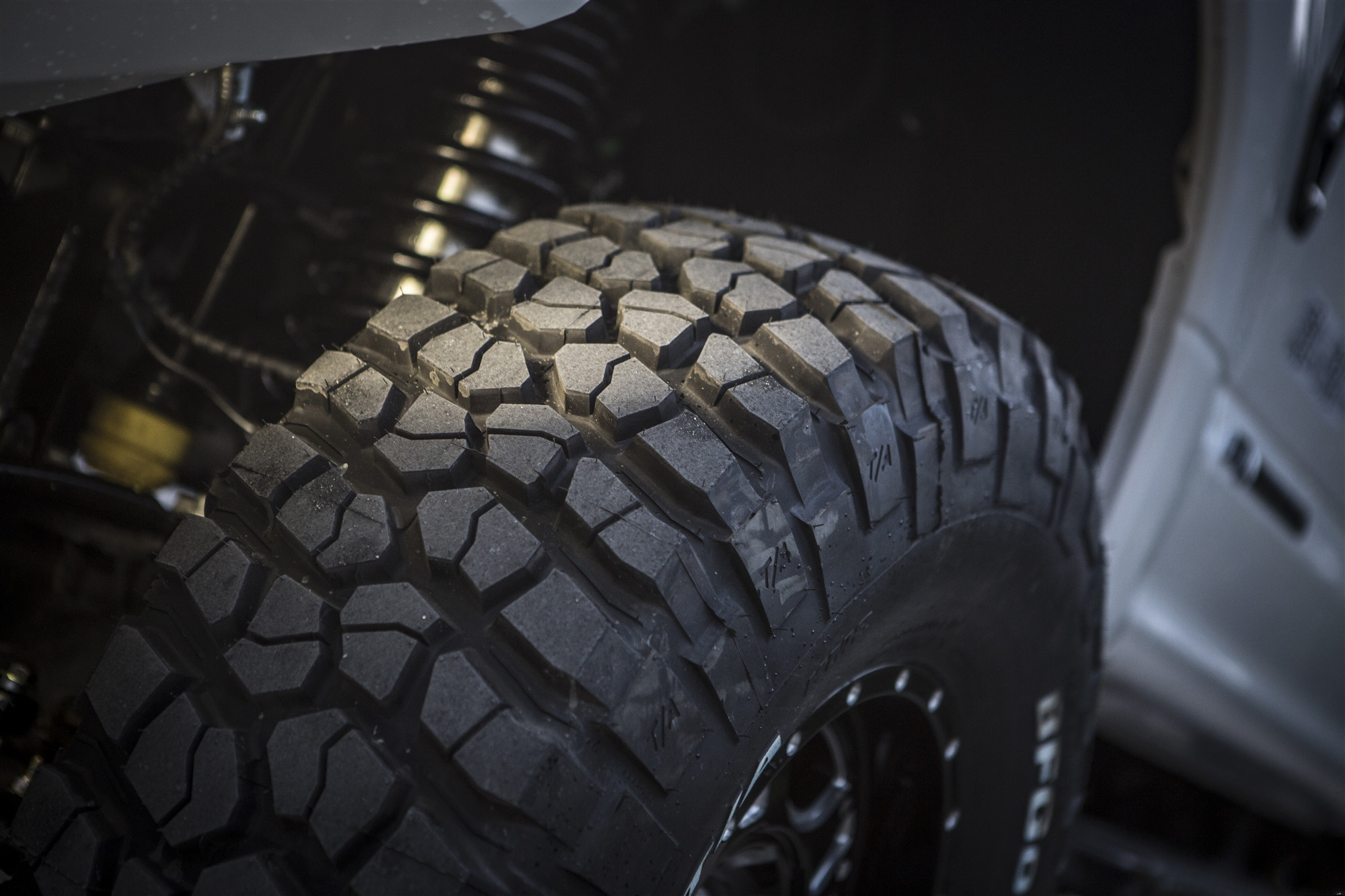

巨大的胎花,在泥地雪地沙地都有着良好的抓地表现。
