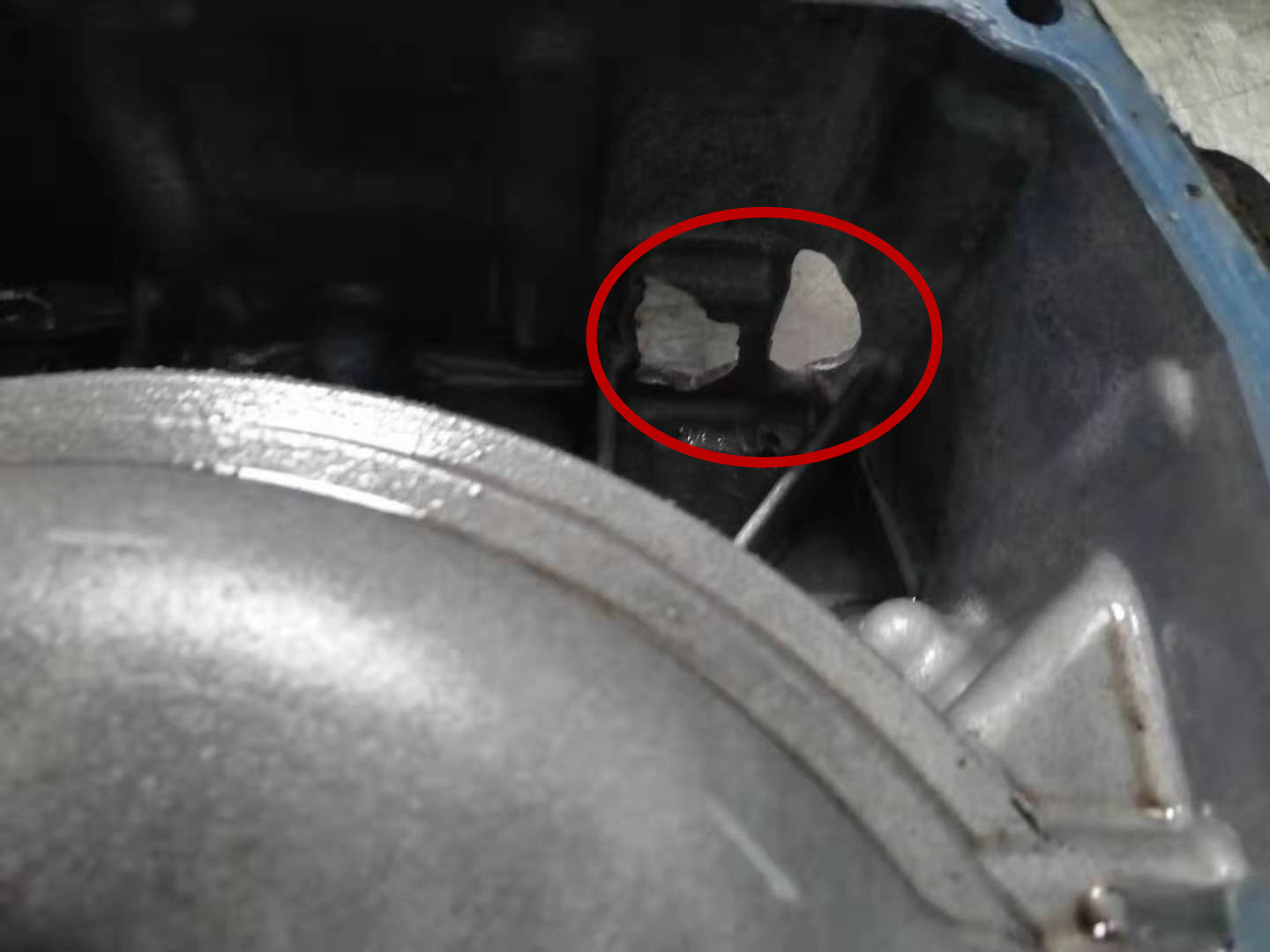

今天到店维修变速箱的这款车是2017款别克英朗15N自动进取型,搭载6档6T30手自一体变速箱(AT)。据客户交代:车子被撞,变速箱壳坏了,需要更换变速箱壳。

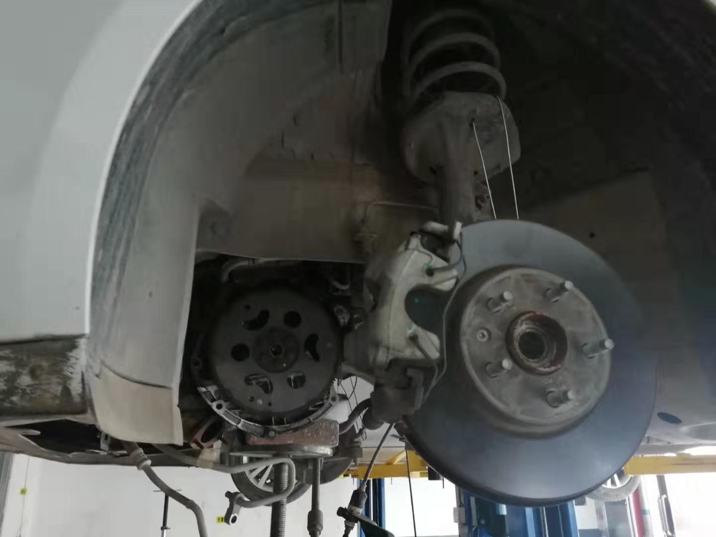

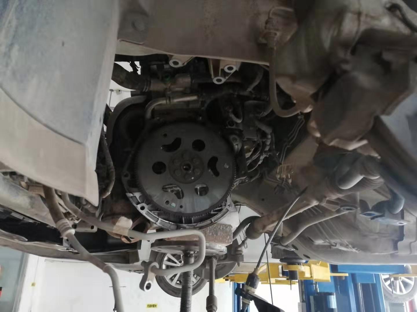

上起重架,搭下变速箱;
拆下来的车架;
拆下变速箱后的发动机机舱;

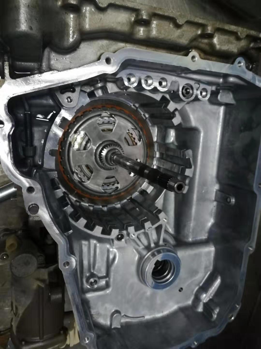

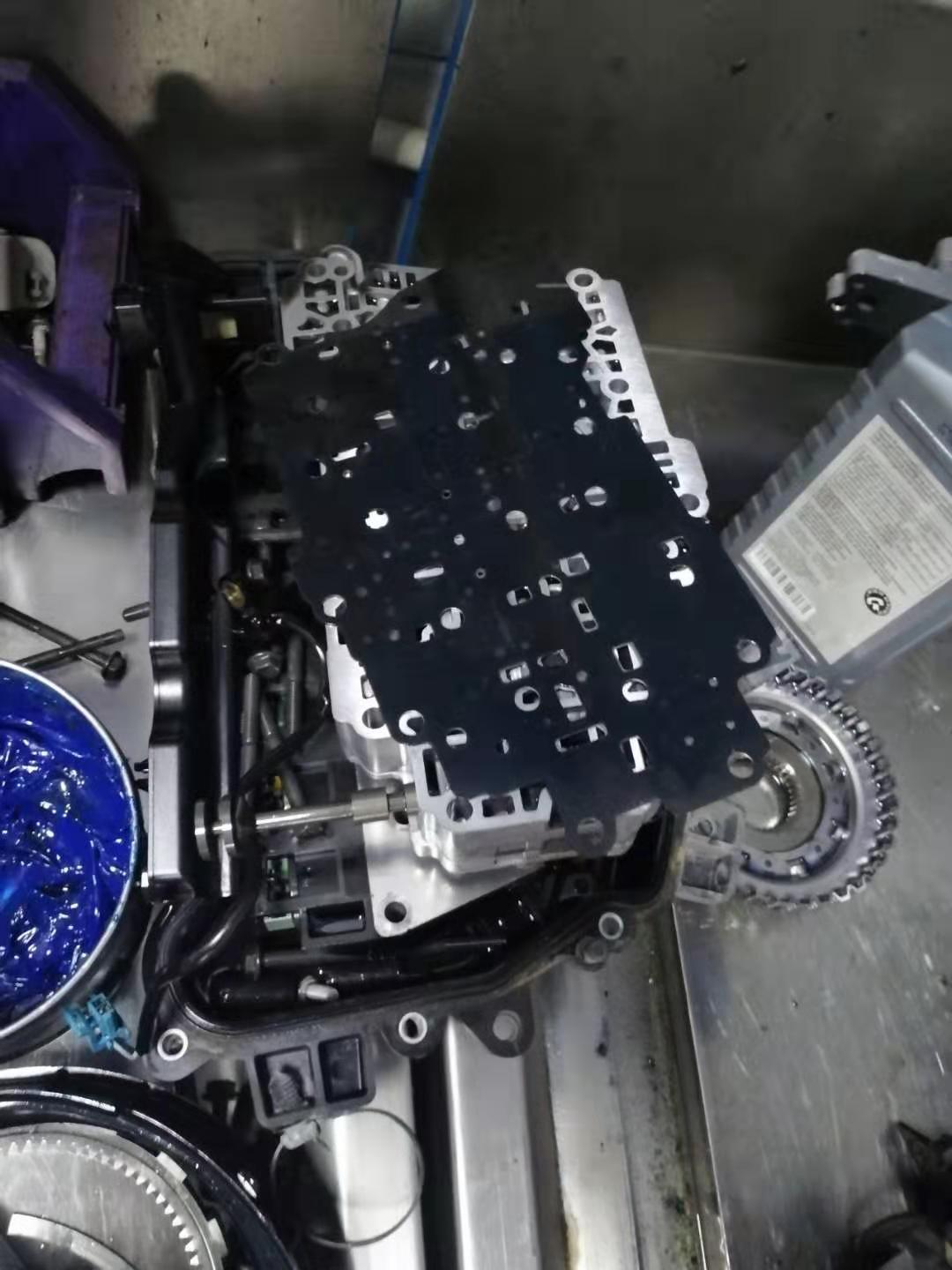

拆开的阀体零件(需要清洗)
拆开的变速箱前壳;
拆掉零件后的变速箱后壳;

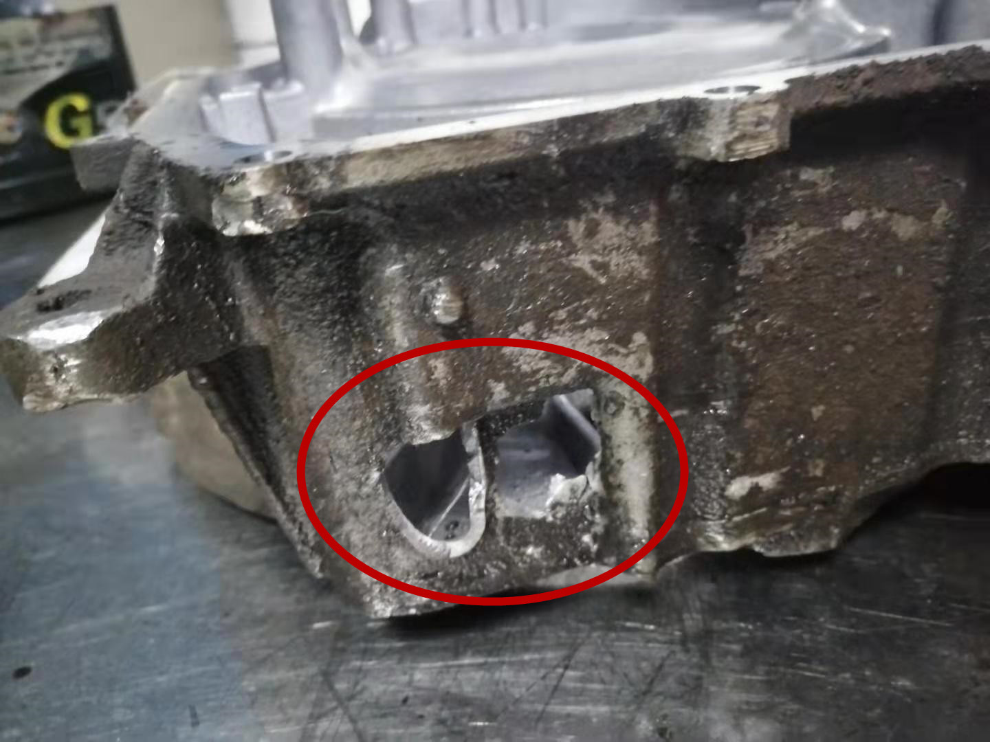

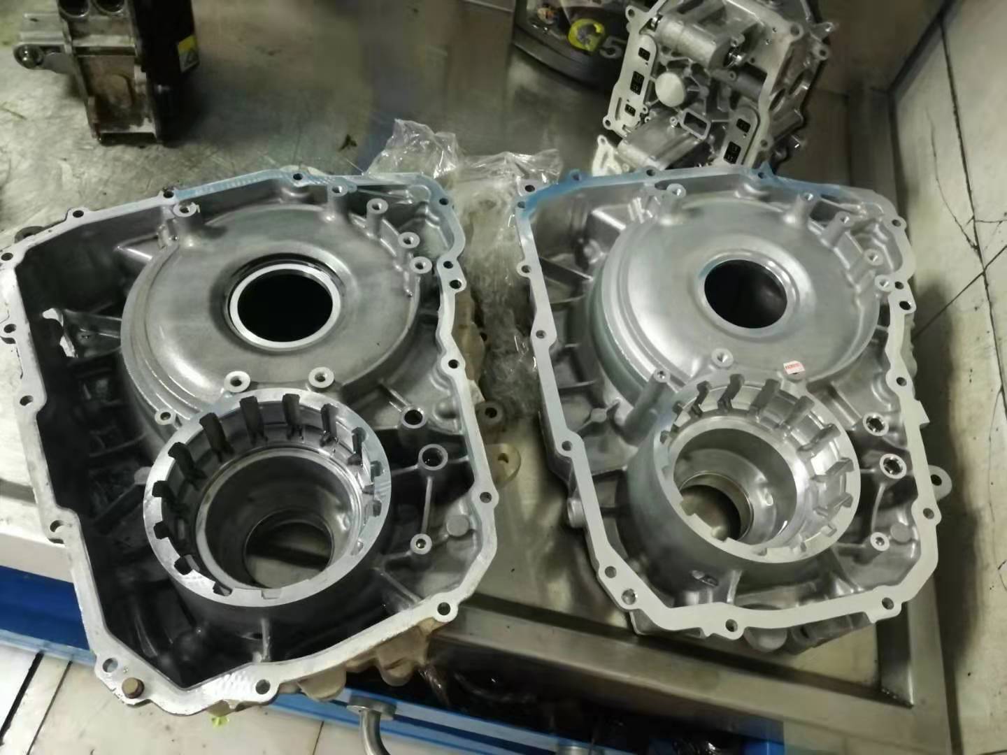

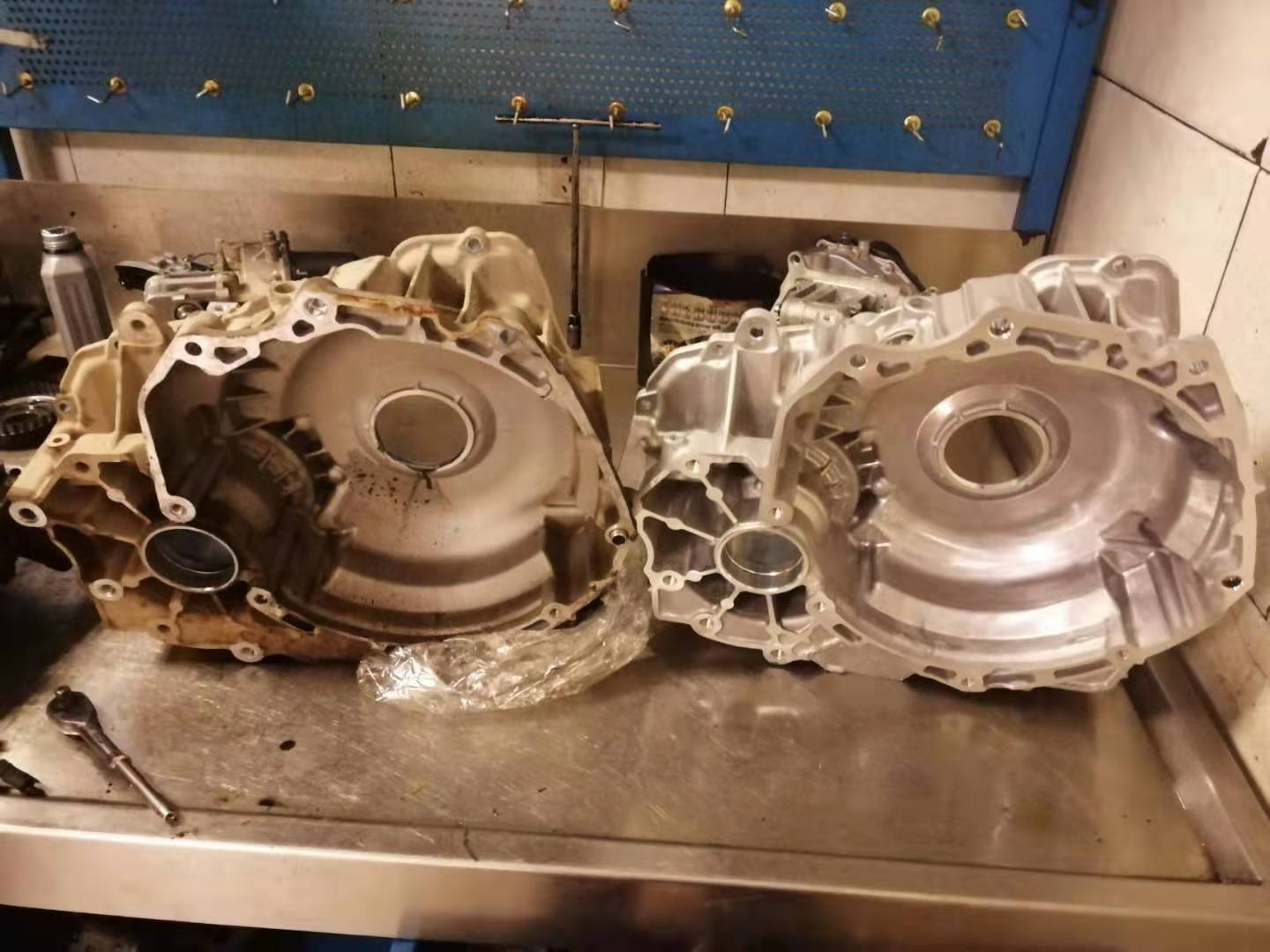

损坏的变速箱壳;
更换的变速箱壳,(新旧对比)
清洗后的变速箱零件;
正在重新组装;
正在安装上架;
组装完成后,经师傅检查试车;行驶正常。
