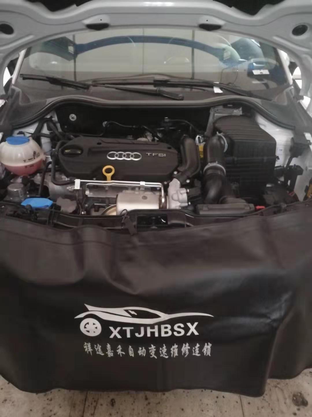

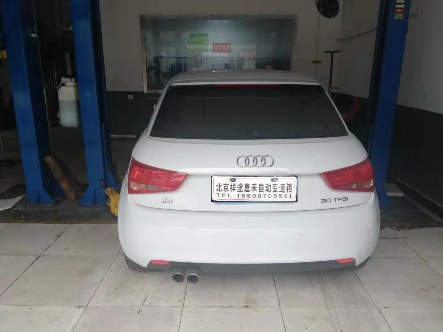

今天到店维修的这款车是2014款奥迪A1汽车,30TFSI时尚型,搭载7档双离合变速箱(DCT)。据客户叙述:挂档后偶尔不走车现象。经师傅试车和接入电脑检测应该是变速箱机电问题,需要拆解维修。

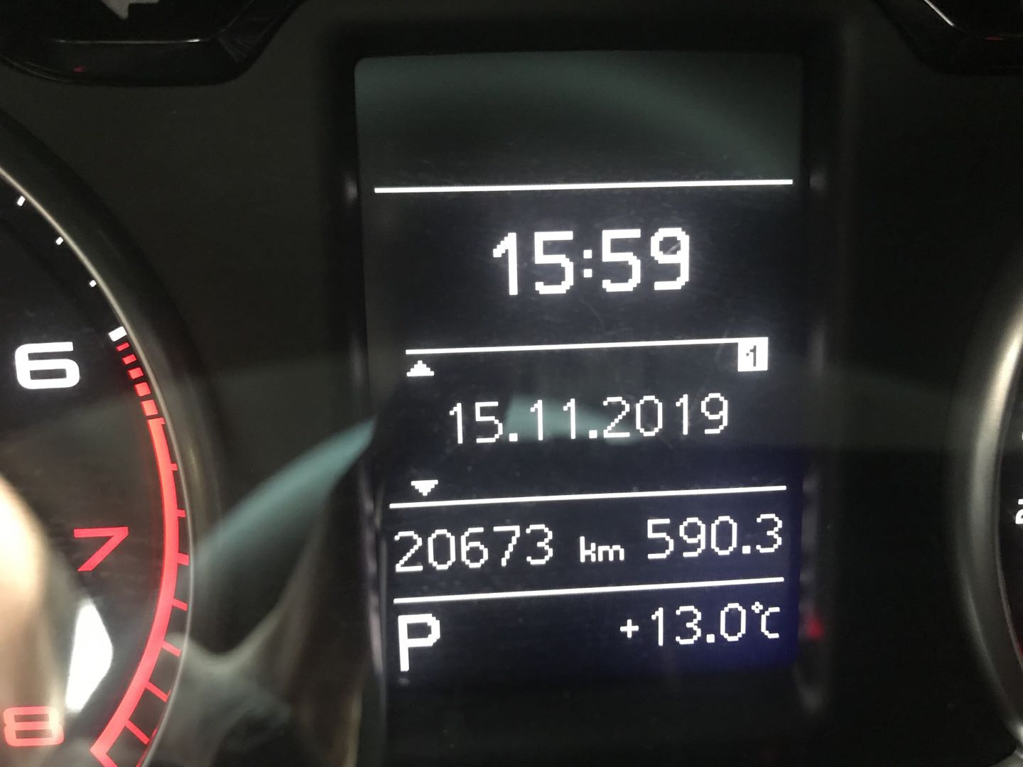

仪表盘显示行驶公里数20673km;

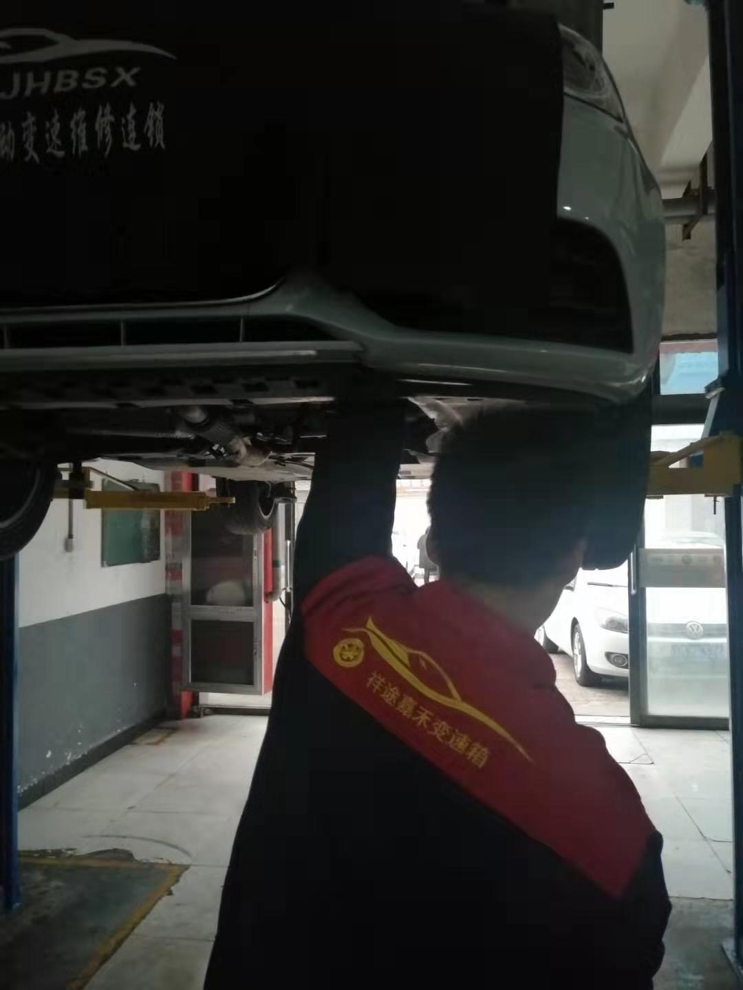

上架拆卸;

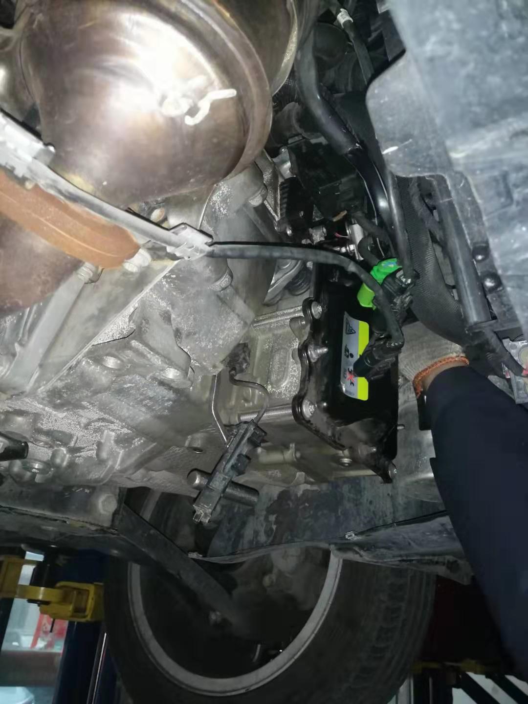

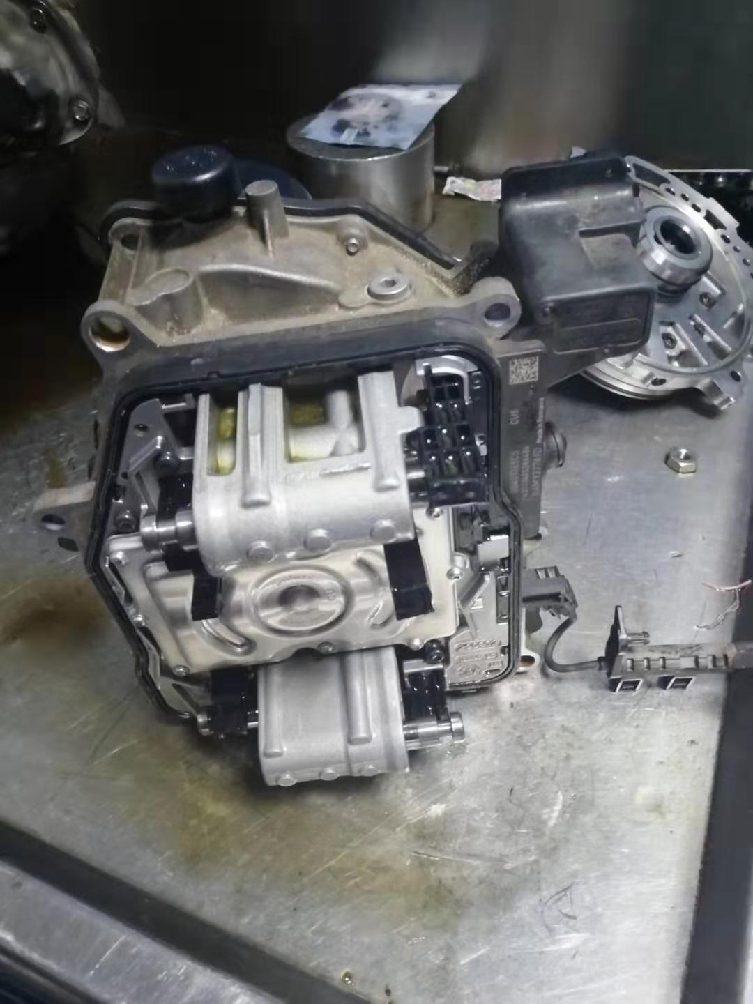

准备拆卸变速箱机电
拆卸下来的变速箱机电
放到工作台上的变速箱机电准备更换;

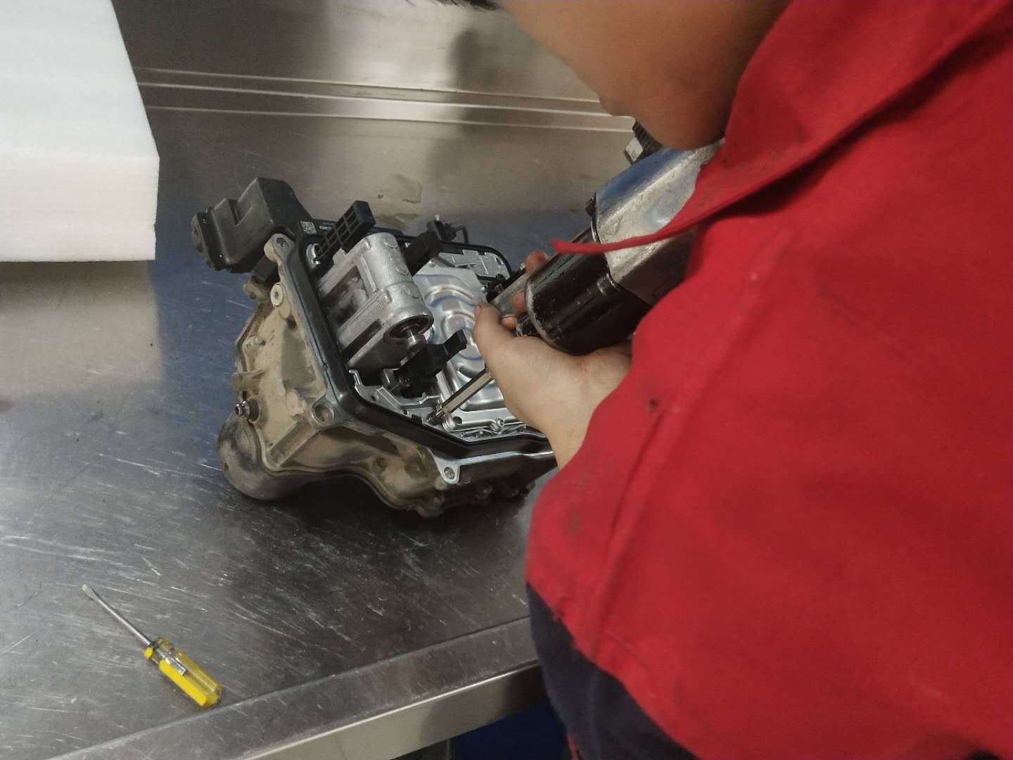

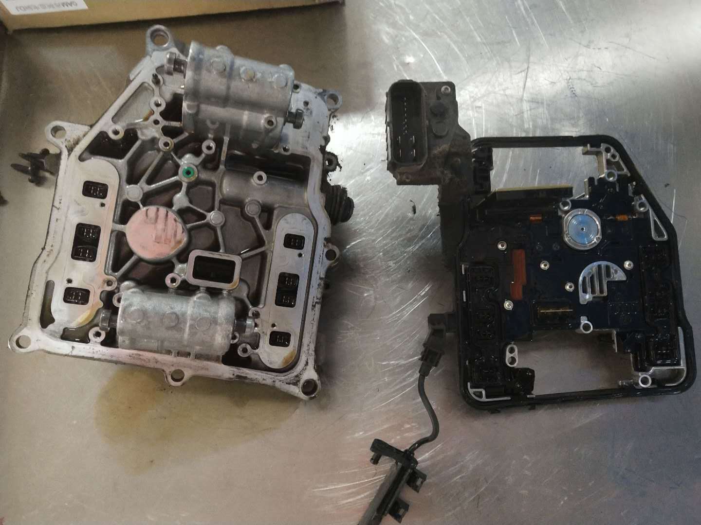

拆开阀体和电脑;
正在认真的拆开中;

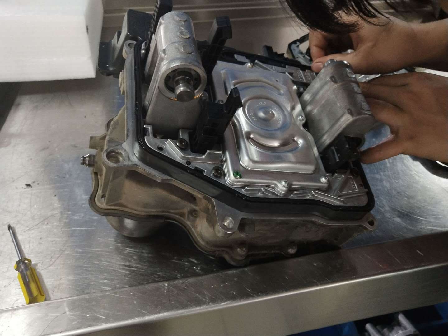

拆开后的变速箱阀体(左)和电脑(右);
新换的阀体新旧对比;
更换组装上架;
组装完成后,试车结束。
本次主要是因为变速箱阀体故障,造成此次汽车偶尔不走车故障维修,我们更换了变速箱阀体,然后故障清除。
