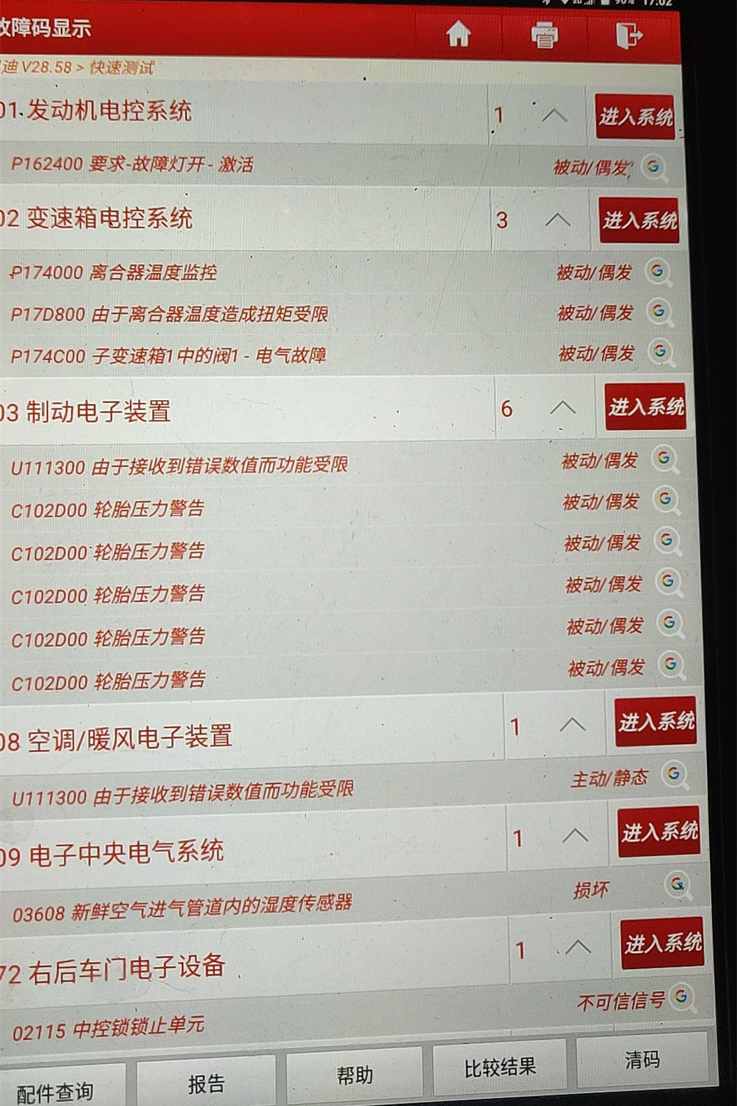

接入电脑检测变速箱故障码:
1、P174000离合器温度监控偶发;
2、P17D800由于离合器温度造成扭矩受限偶发;
3、P174C00子变速箱1中的阀1-电气故障偶发。
电脑排线故障,需要更换电脑排线。

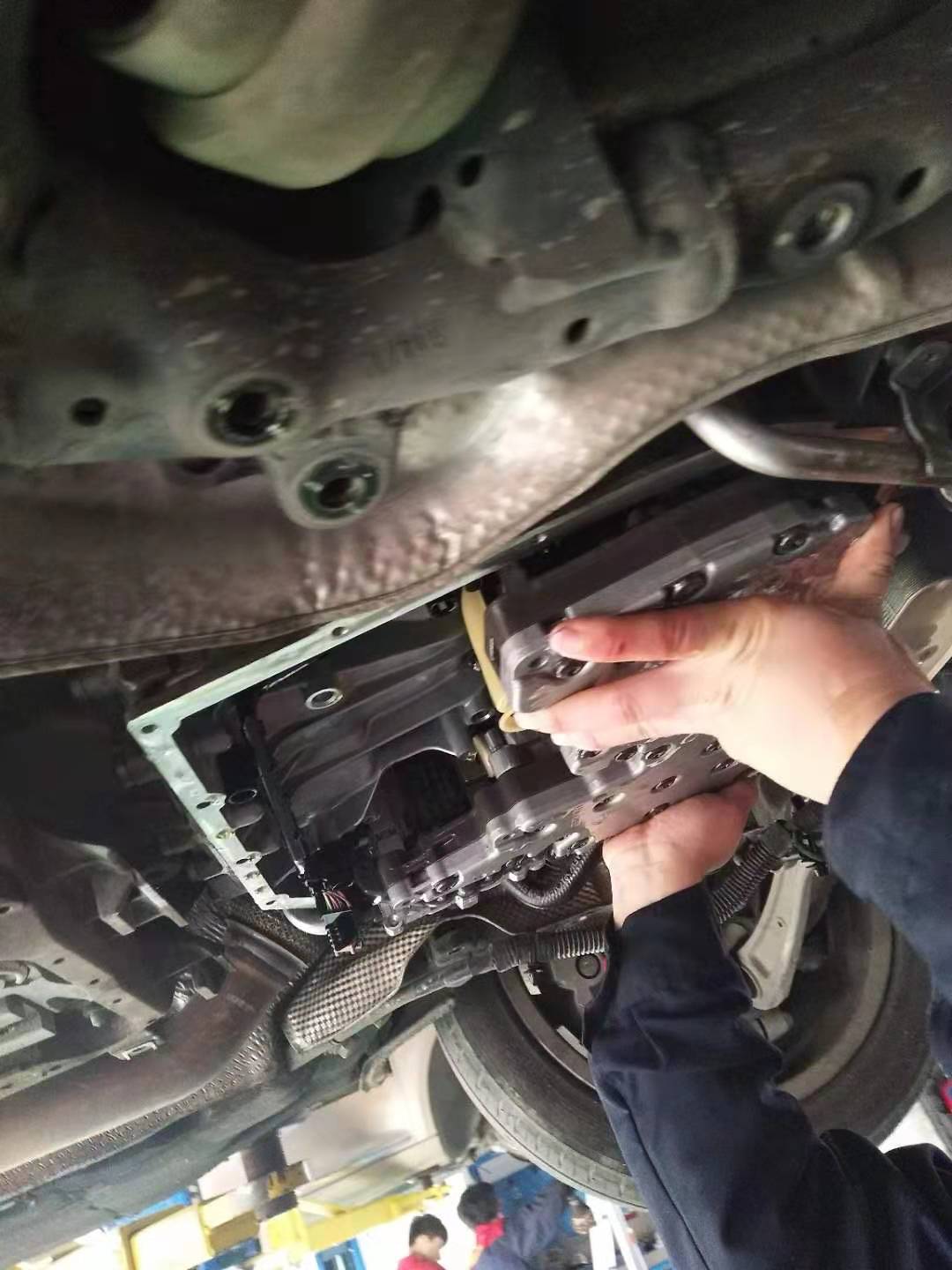

上架后放油,准备拆卸;
拆掉油底壳,正在拆卸变速箱机电总成;
拆卸中;
拆卸中;
正在拆解阀体总成;黑色模块是电脑排线电路板;
拆掉变速箱机电后;
拆掉机电后;

更换阀体电脑后上架组装;
安装上架中;
上架组装完成;
经维修师傅试车结束后,故障完美清除。
