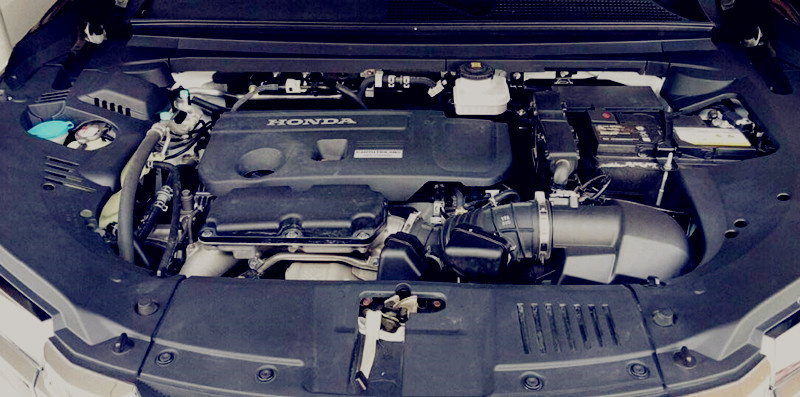

提到本田,“黑科技”无疑是它身上最明显的标签之一,称之为汽车界的索尼似乎也不为过。尽管2016年下半年上市的冠道被人套上“中国特供”的标签,但是堪比C级轿车后排空间的大五座、同级最强的2.0T发动机、来自采埃孚的9AT变速箱等等还是对它充满了期待。
现在多数中型SUV都配备2.0T发动机,作为本田在国内首款配备2.0T发动机的车型,先来看看这部和Type R同宗的K20C3发动机,搭载了本田的黑科技“地球梦”,号称同级最强的2.0T。最大功率200kW(270Ps),峰值扭矩370N。冠道搭载的2.0T发动机与TYPE-R的2.0T发动机的确有一定关联,只是调校的更加温柔顺滑让其更适合日常驾驶。
原车在3000转左右涡轮介入之后,动力才会显示出来,但也是中规中矩,只有跑高速的时候,后段动力才能显现出来。3000转之前感觉动力比较疲软,起步偏肉,直到运动模式拨片的情况下才有改善。另外原车深踩的时候1-2挡有顿挫感。对于本田冠道、UR-V2.0T程序调校技术采用艾森独家A3动态数据记录分析,一直在细节上不断打磨并从未停止,程序调校特性如下:

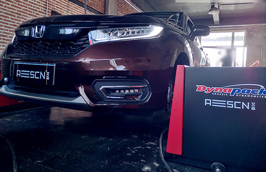

施工说明:车辆检测-动态数据记录(有效保障程序品质)-读取原车程序-根据测试数据和车主升级需求制定调校方案-艾森程序调校-植入升级后程序-升级后车辆检测-再次动态数据记录(确保数据达标,打破只凭感觉判断程序好坏的验证方式)-合格交车,不合格重调优化至合格交车。
试驾反馈:动力激进,提速过程中转数攀升速率积极,急加速爆发力很赞,特别在涡轮介入之后的动力变化最为明显(见图)
