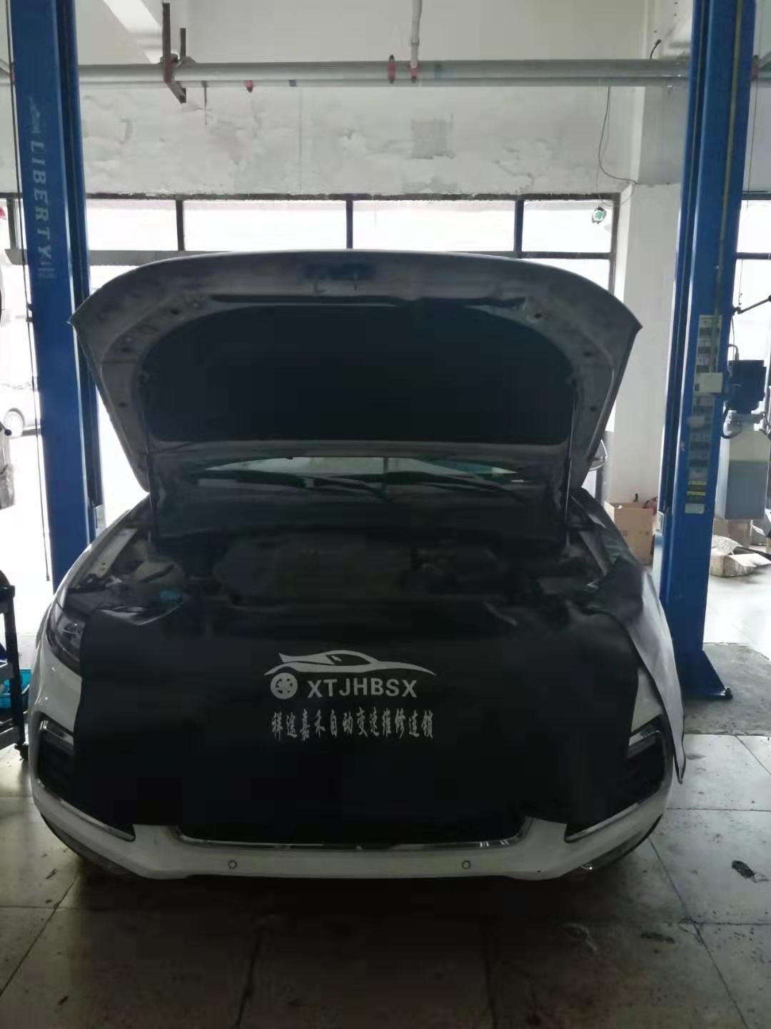

打开发动机舱检查,准备维修;

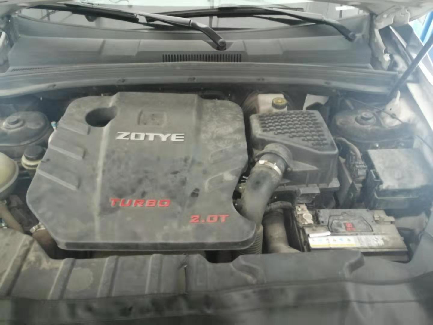

发动机机舱;(灰尘满满,不过还是看着很整齐的机舱)

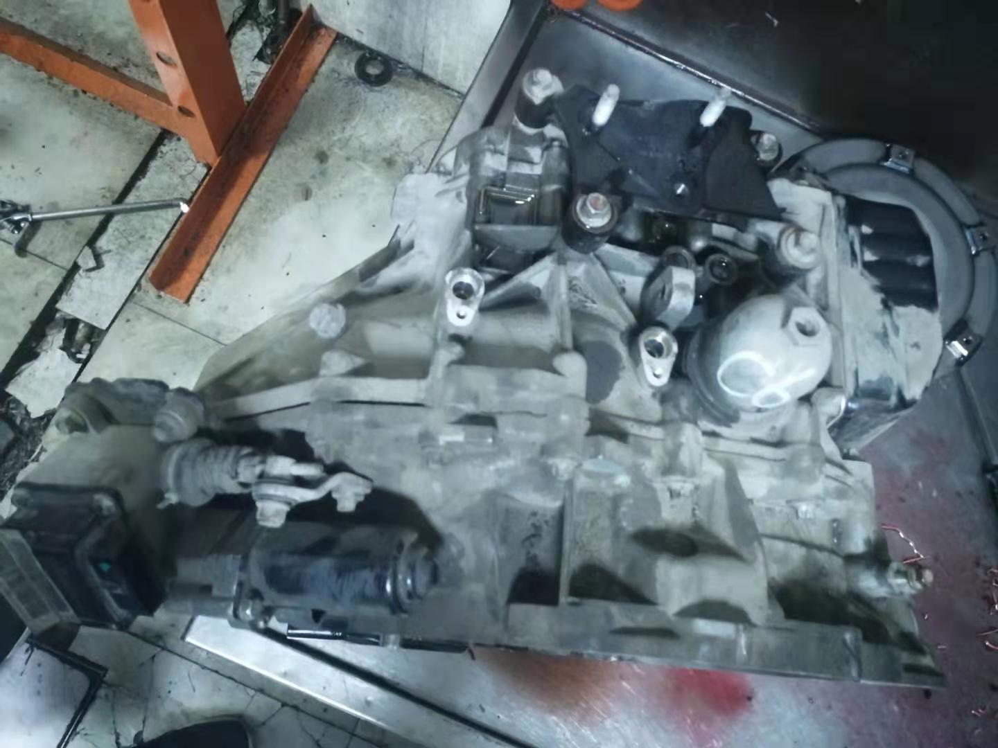

刚拆下来的变速箱;(花了两个多小时终于拆卸下来了)
放到工作台上,准备拆开检查;

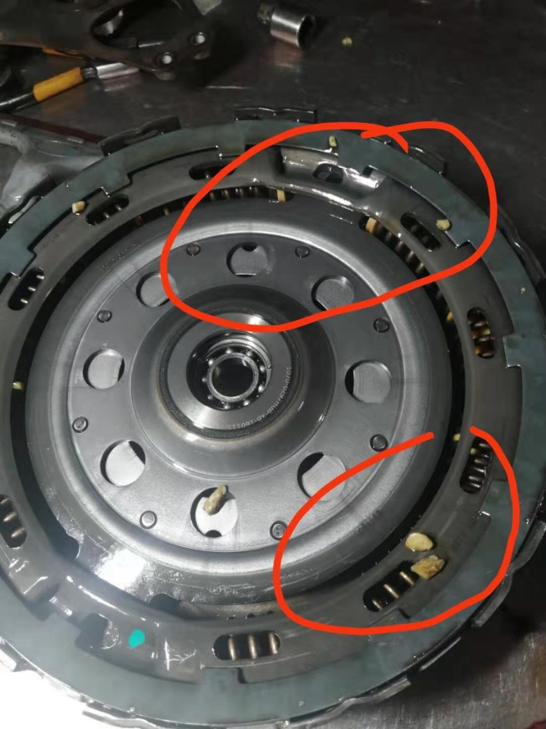

拆卸下来的减震盘;(发现减震盘碎了,掉下来的碎件)

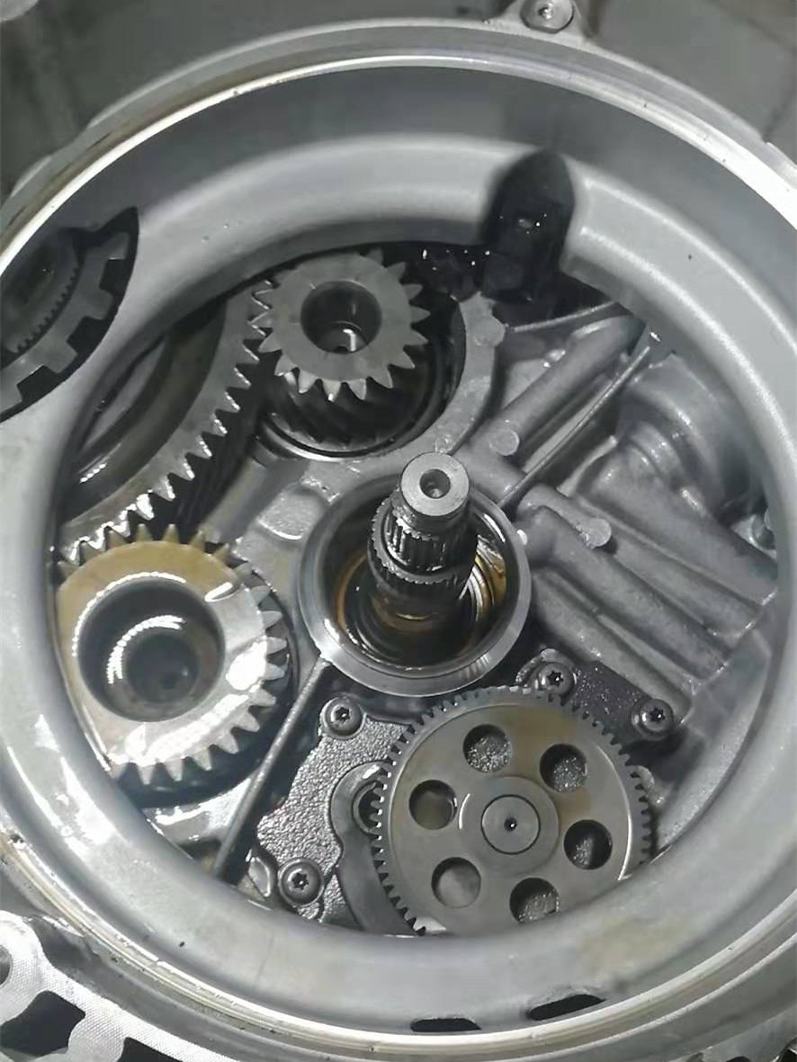

拆掉减震盘后变速箱内部零件;

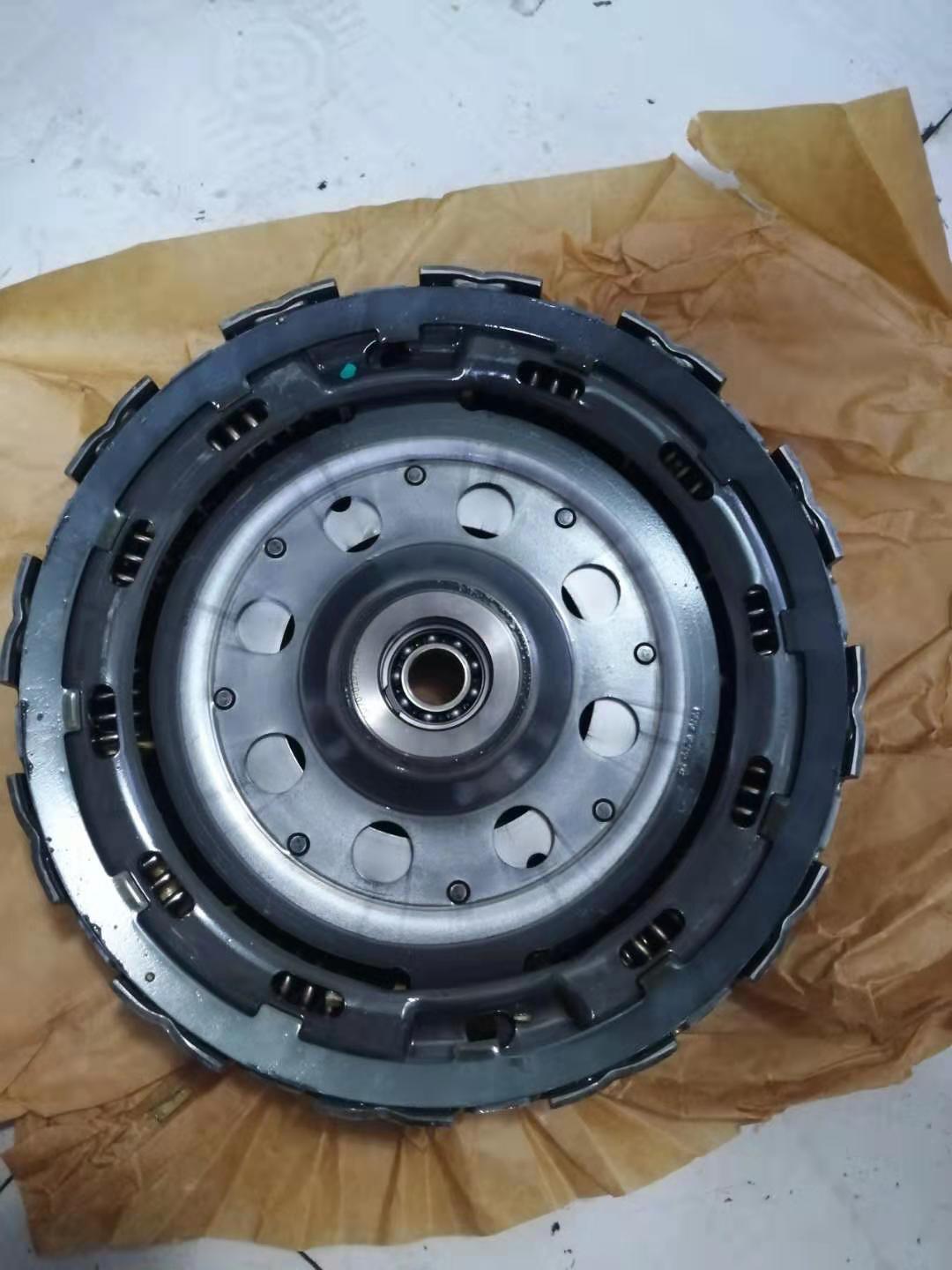

新换的减震盘零件;
重新更换完成后上架组装;
