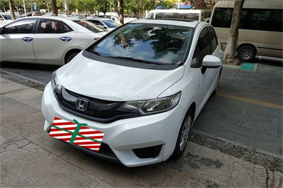

经过了夏季的多雨,被酸雨腐蚀过的车漆则很容易出现锈迹,所以我一般都是秋季进行打蜡抛光。另外秋季清晨很容易有露珠出现,如果我们的爱车表面有刮痕,就应及时做喷漆处理,以免刮痕部位受潮而锈蚀。所以我一般在换季的时候就会做一次车漆全方位养护。

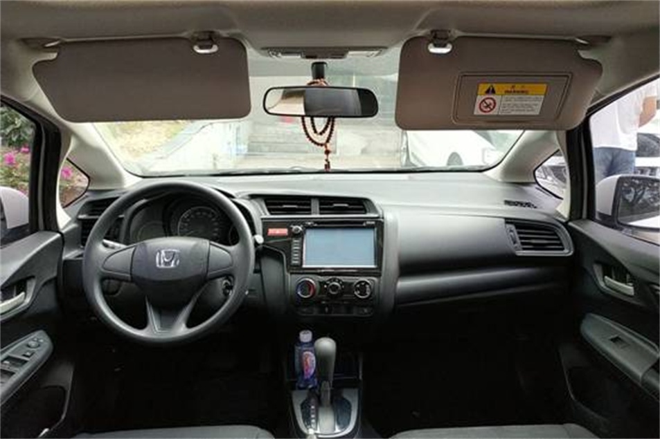

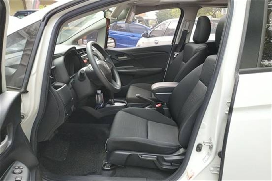

车内带绒毛的小饰品是藏污纳垢的好地方,换季时我们一定要及时清洗。另外,座椅、地毯、仪表盘、脚踏垫、座椅缝隙、车门内側、后备厢如果长时间不打理,当灰尘累积加上秋天的干燥,则很容易引起鼻子不舒服。
经过了夏季长期运作,空调也该在換季时进行清洗了。通常的话,每5000km或3个月要清洁一次空调滤清器,或12个月更换一次空调滤清器。所以但在换季时,也一定注意空调滤清器污垢的处理。

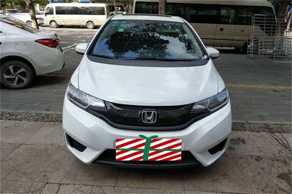

最后再唠嗑一句,和夏天一样秋天的雨水也比较多,雨水多大灯就容易进水,这会影响亮度,给之后的出行带来隐患。如果发现大灯内有水雾,一般情況下打开大灯与远光灯一段时间后水雾就会消失,如果长时间不消失则要到维修站去处理了。
