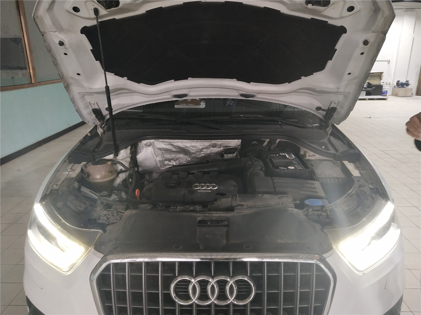

今天到店维修的这款车是2013款的奥迪Q3进取型汽车,搭载CRH 2.0L发动机,变速箱型号:DCT 7档 DQ380 双离合变速箱。据客户叙述有换档顿挫冲击现象。接下来我们一起跟着维修师傅看一下维修的情况吧。

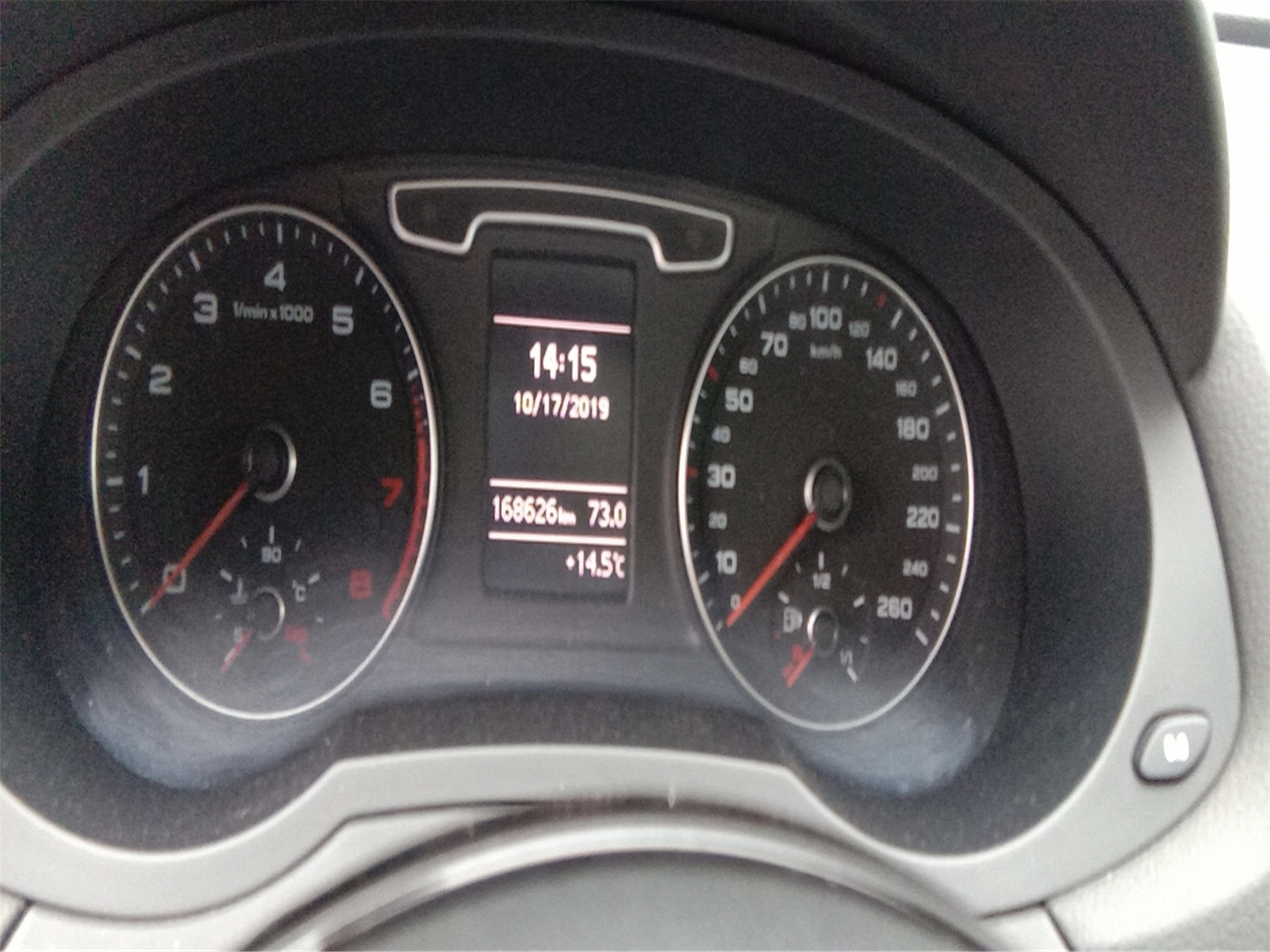

仪表盘显示行驶公里数:168626km。

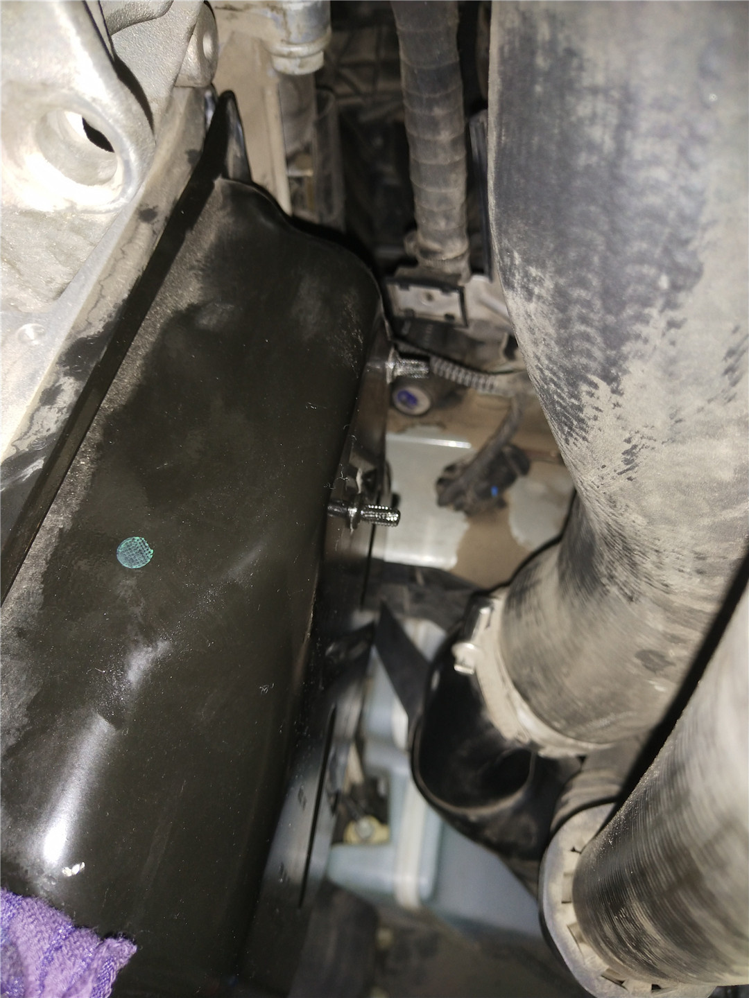

拆卸底盘挡泥板;
拆掉挡板后的底盘示意图;
拆卸底盘零件;

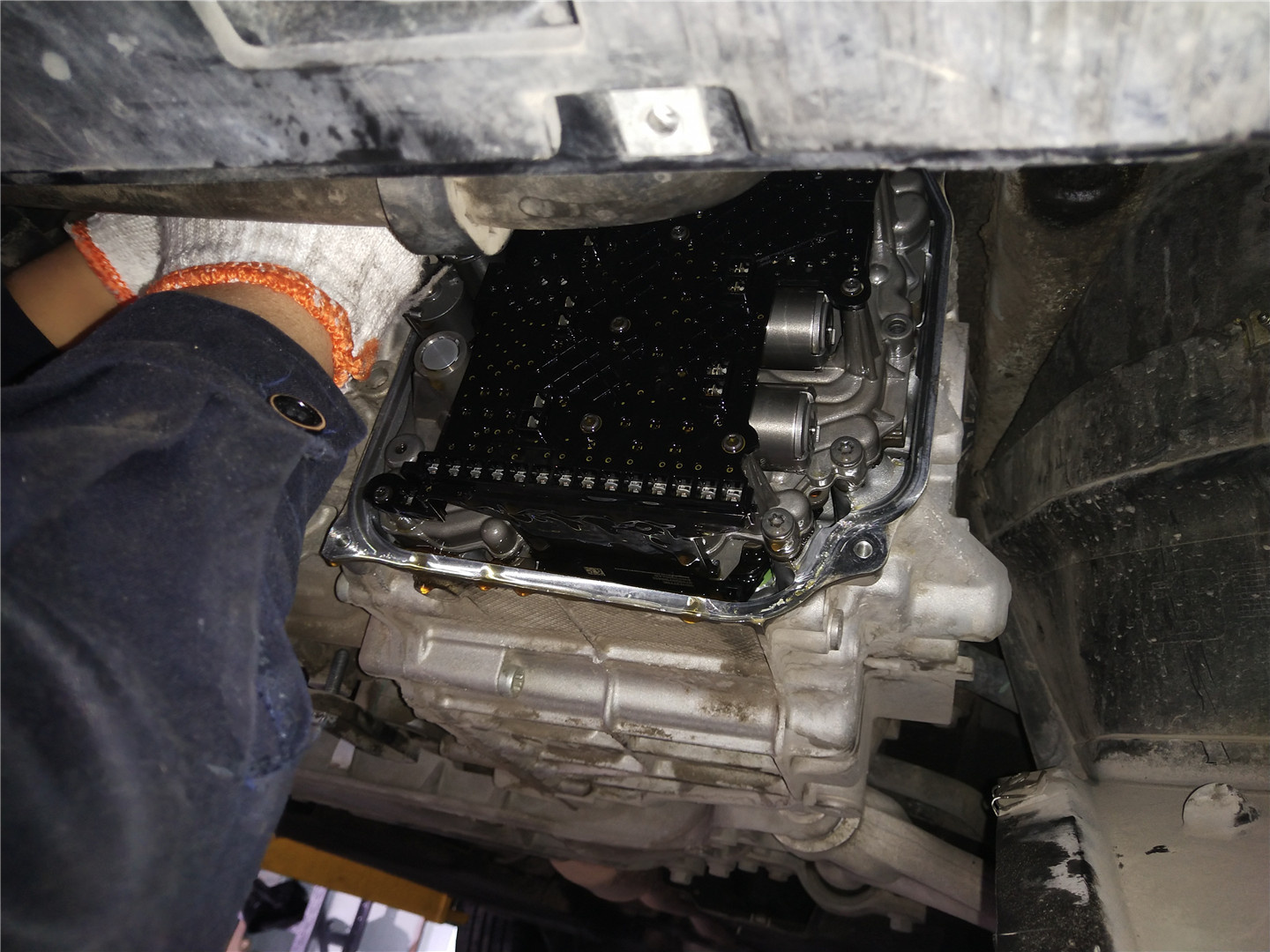

变速箱油底壳;
放变速箱机电内部油;
拆掉底壳,(底壳上多出来的链接,注意别挂着)
