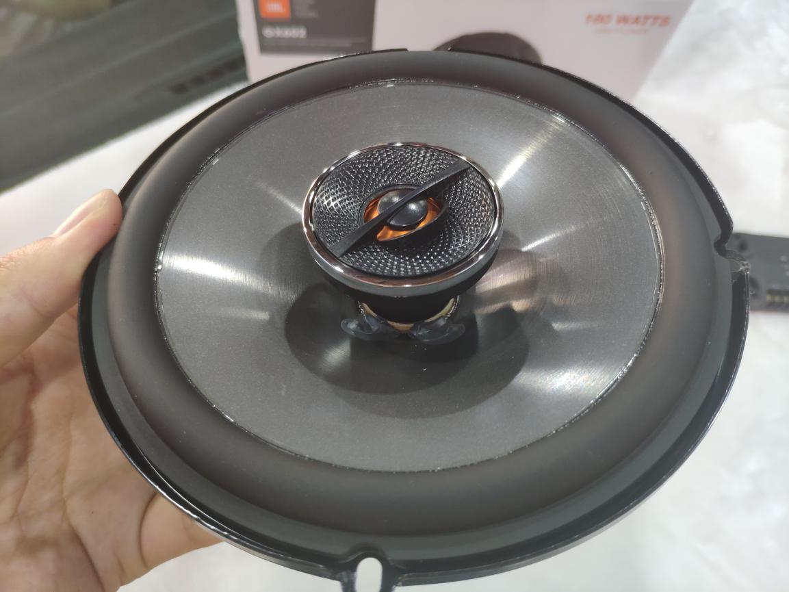

前门:JBL GX600C套装喇叭,里面有2个中低音喇叭,2个分频器,2个高音喇叭。
后门:JBL GX602同轴喇叭2个。
第一次见到这种同轴喇叭,高音和中低音固定在一个轴上面。拿在手上第一感觉是分量十足,音盆在灯光的照射下也显得bling bling的。(第一次改装嘛,用料什么的都不太懂,只能看看产品的颜值了)
套装里面的这个小黑盒子一开始并不知道有什么用,只是觉得挺好看的,后来才知道这个叫分频器,可以把音频信号分别送到对应的喇叭。

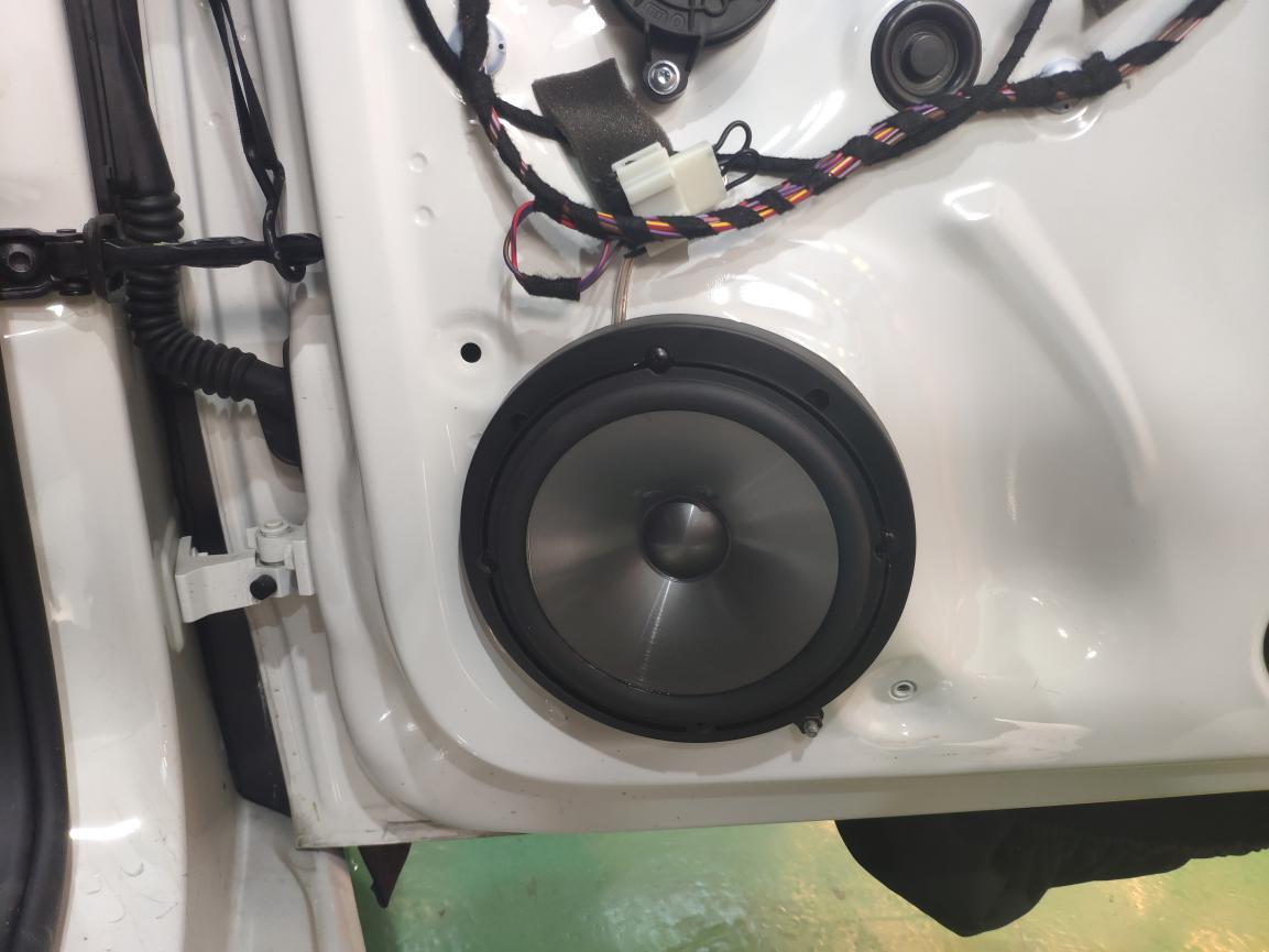

我发现师傅在给喇叭接线时,一边用的是锡焊,另外一边,则是用了一个跟我的这款车型匹配的插口,店里师傅说这个是无损对插线。这样喇叭装上去以后,只要和原车线路上的插头对插即可!
第一次改装,虽然只是换四门喇叭,其实还是有点小紧张。现在回过头来看,当初还真是不懂,居然连隔音都没做!

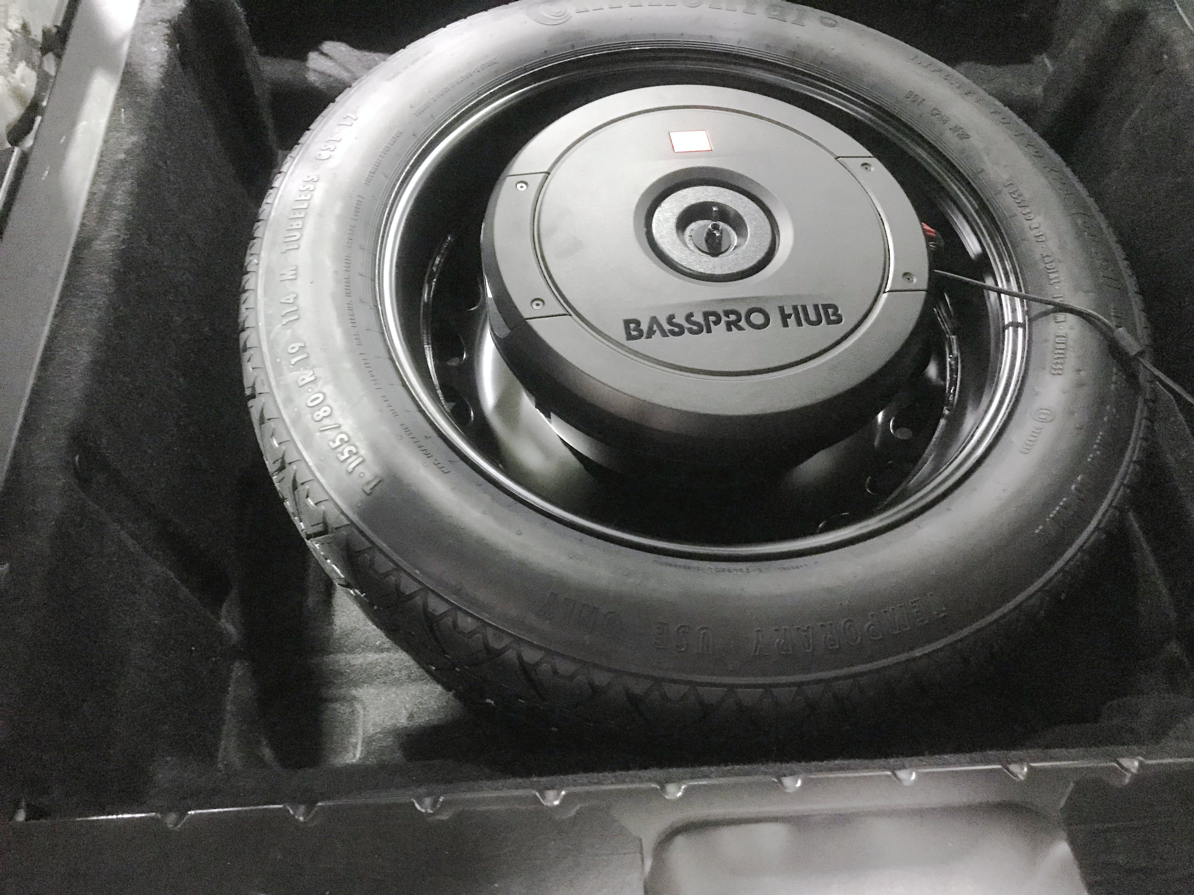

去了JBL的旗舰店看了看,发现居然有一个备用胎低音炮,可以放在后备箱的备胎里,不占空间,感觉挺新奇的。
问了客服,说这款备用胎低音炮和我们常见的那种箱体低音炮相比区别还是比较大的:
一是,这种低音炮安装在备用胎里,几乎不占车内空间;
二是,感受不一样,这款备用胎低音炮有很强的包围感,低音效果特别震撼!

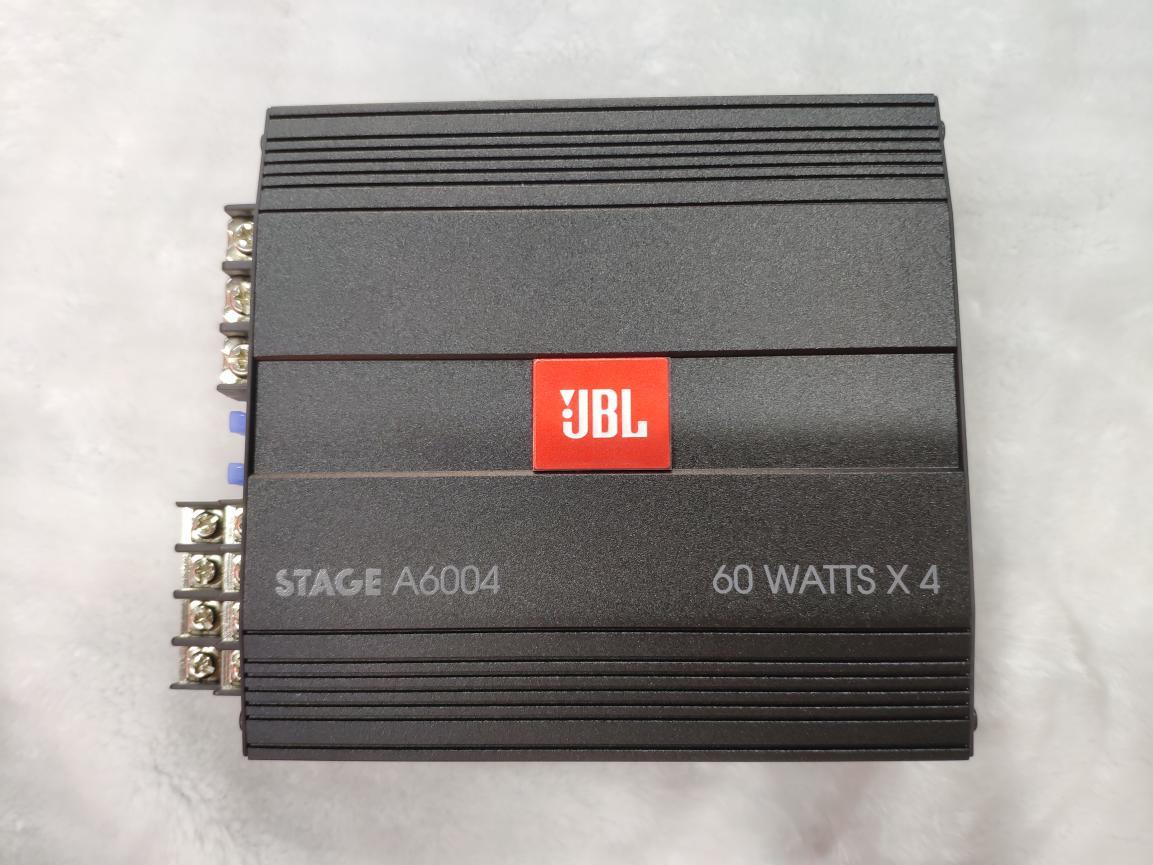

低音炮买了,在客服的建议下,就顺便把功放也买了——JBL STAGE A6004四声道车载功放。
下了单以后,心里就特别期待装上后的效果。
等了两天终于收到了货,立马赶去改装店。上面这个就是JBL BassPro HUB 11寸车载备用胎低音炮!说是获得了2019德国iF设计奖的产品,那肯定不会差的!
功放给我的第一印象是,怎么这么小?真的,体积特别小巧。我看别人发的改装作业里的功放,比这个要大好多。不过这款功放虽然小,性能却是丝毫不弱,它属于独立AB类功放,相当于拥有A类和B类两种功放。大部分时间是用A类功放工作模式,只在出现音乐瞬态强音时才转为B类。这种设计可以获得优良的音质并提高效率减少热量,是一种颇为合乎逻辑的设计。它的额定功率较大,声音的下潜度深,表现出来的效果就更好!

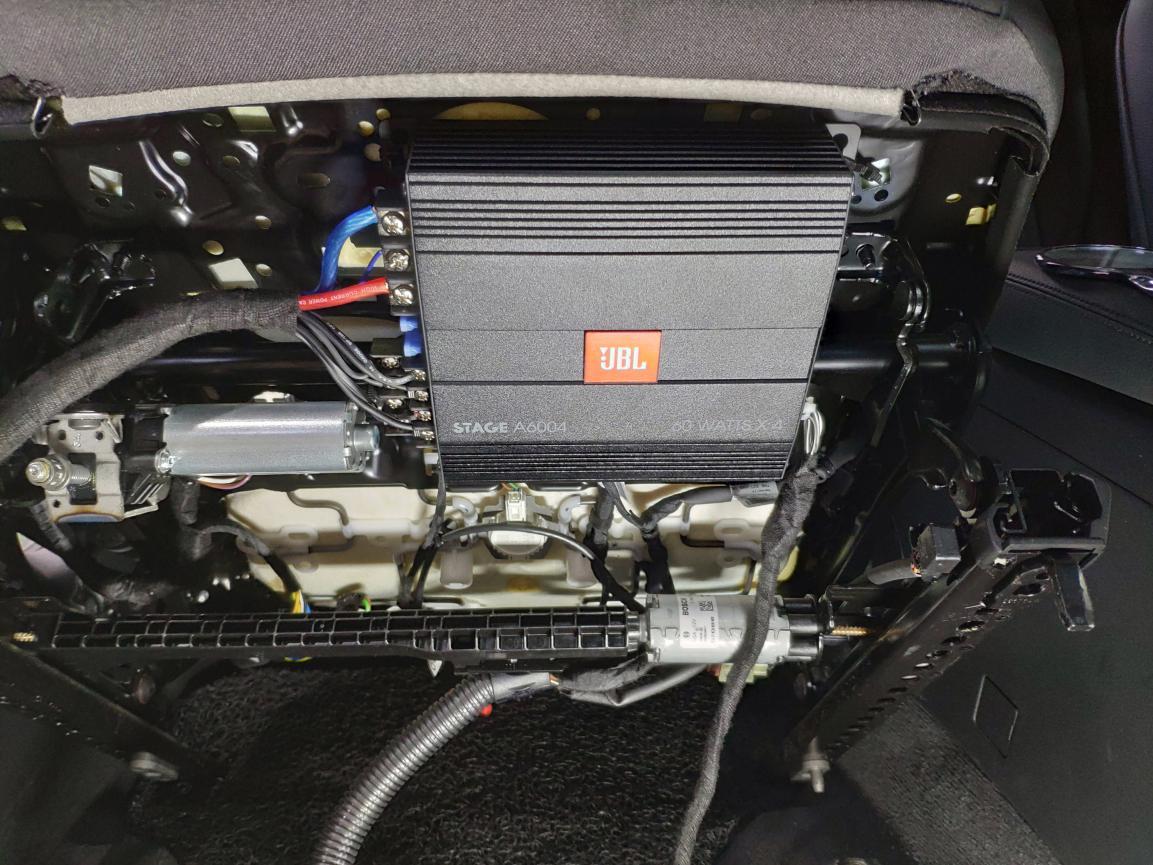

这个功放装在前排副驾驶座椅下面,我的是自动座椅,空间很小,多亏了这个功放体积小还比较薄,安装在座位下面才没有问题。在功放的走线方面,师傅们也特别仔细,毕竟关系到日常行车安全。
加了功放和低音炮以后,感受果然不一样,就跟换了一辆新车一样,很震撼!很兴奋!
