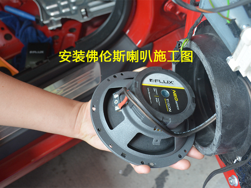

【原车音响评价】:奔驰E260属于轿跑类别的款式,在市面上也属于有一定地位的级别。但是说到娱乐模式的音响系统中,经过核实排查,原来跟我们普通十来万车款的音响系统一样属于被动(没有原车功放)主机直推,唯一的好处就是主机功率相对比普通车辆功率大点。因为车主要求不要太多改动,所以发挥他的优点,升级德国佛伦斯260套装喇叭

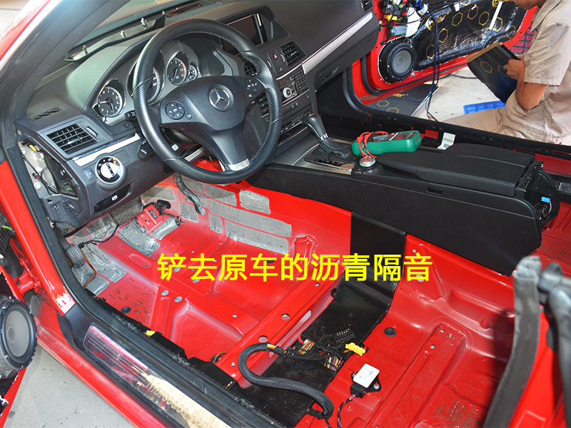

【原车隔音分析】:原车的隔音其实都比其他的同系列的车款要好,但是原车隔音材料属于沥青隔音。随着时间的延长发挥出对身体有害的味道。所以车主选择整车跟换贝尔绿色环保的隔音材料

拆卸门板、座椅、地毯后进行一天一夜的暴晒,为了可以更好的把剩余异味除去

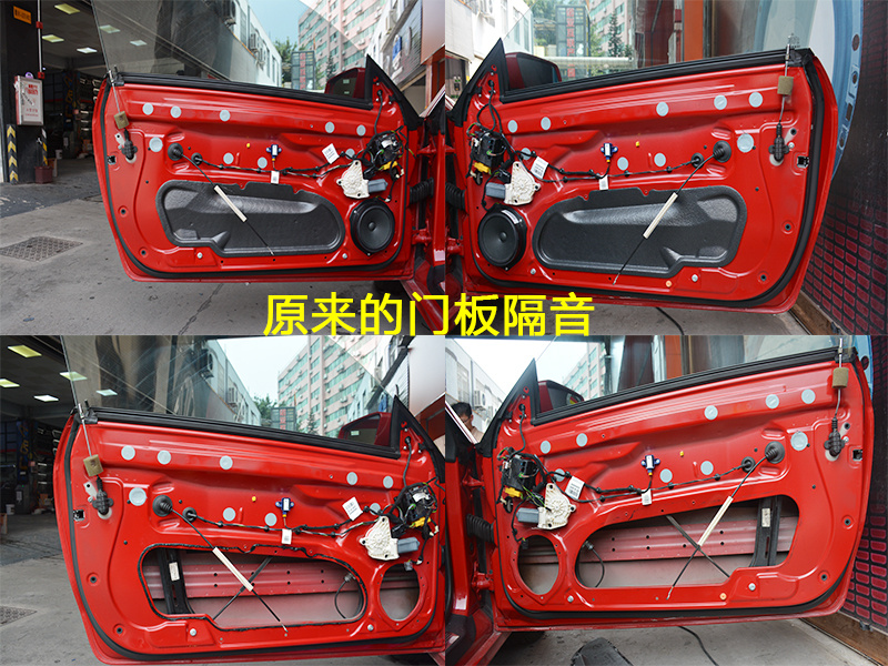

拆卸后门板的原车隔音,是一层薄薄的泡沫纸。起不了隔音效果,只有防水的作用

喇叭的安装是非常的严谨的,红色和黑色的位置处,使用最好的绝缘热缩管套紧,不但是为了好看,更是为了安全防止短路。非常重要部位

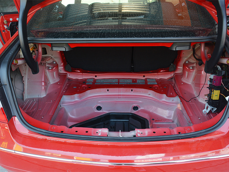

拆去原车沥青隔音后的底盘和尾箱

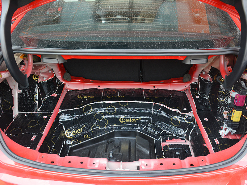

开始施工,安装贝尔黑金刚加强版隔音对原车的钣金进行加厚

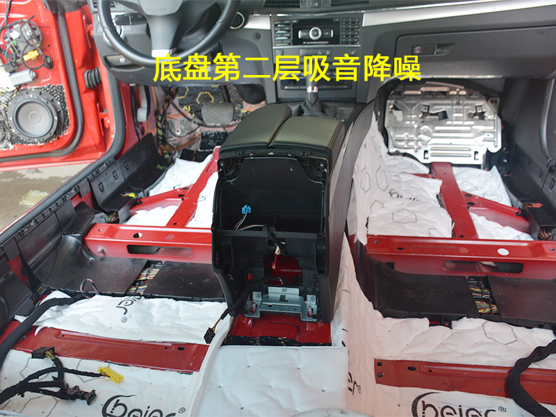

第二层进行吸音棉加厚,作用就是吸音降噪
