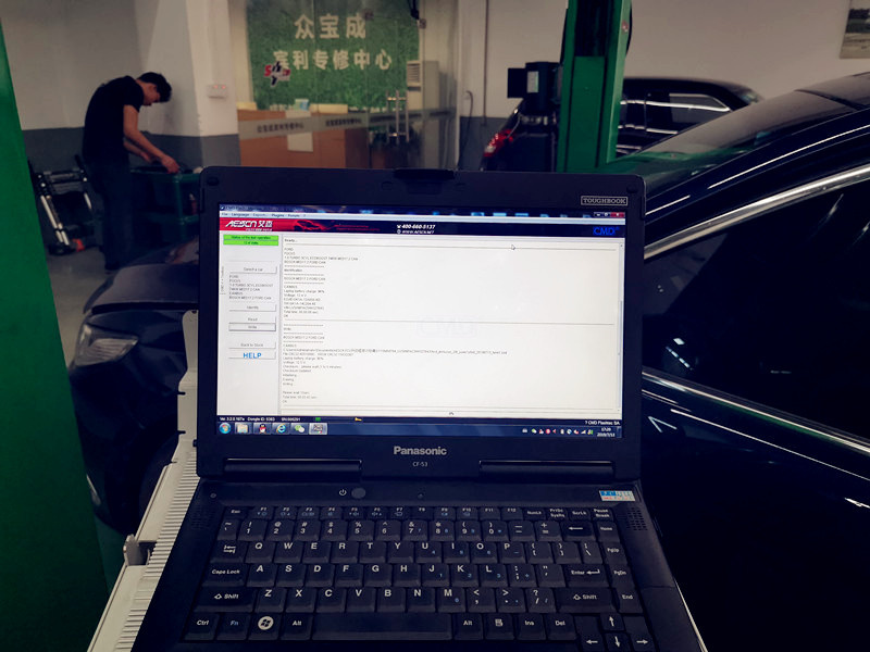

通过艾森A3-Scan进行DataLog记录发现,现车压力值还不到1.0bar,这个所谓的升级比原厂的动力性能还差,这也让车主很是恼火,经过交涉后将原厂程序重新恢复,并第一时间到艾森重新定制性能程序。

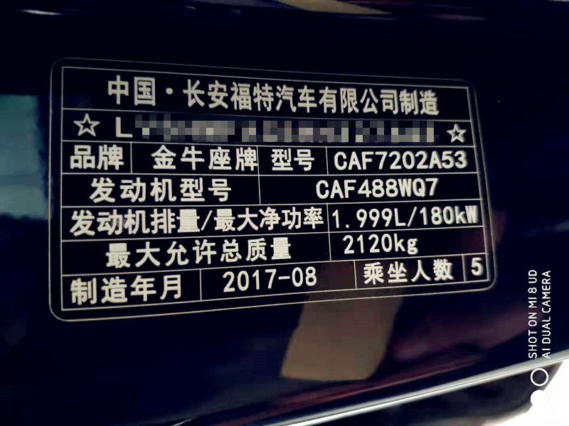

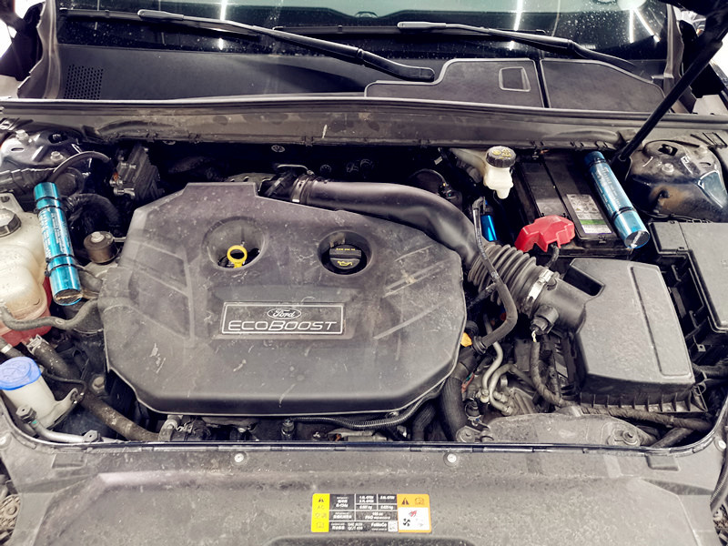

这台金牛座搭载的正是名声显赫的福特EcoBoost系列2.0T涡轮增压缸内直喷发动机,被列入“全球十佳”发动机之中,最大功率为180kW(245PS),峰值扭矩为350Nm。采用的是6速手自一体变速箱,亮点在于它的造型,E-Shifter旋钮式电子换挡器,带有S模式和手动模式。

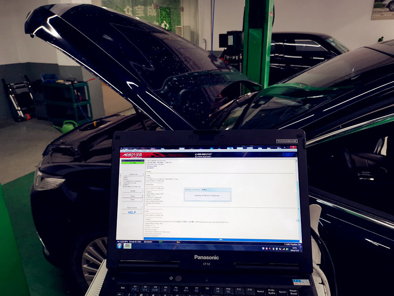

车辆检测-动态数据记录(有效保障程序品质)-读取原车程序-根据测试数据和车主升级需求制定调校方案-程序调校-植入升级后程序-升级后车辆检测-再次动态数据记录(确保数据达标,打破只凭感觉判断程序好坏的验证方式)-合格交车,不合格重调优化至合格交车
