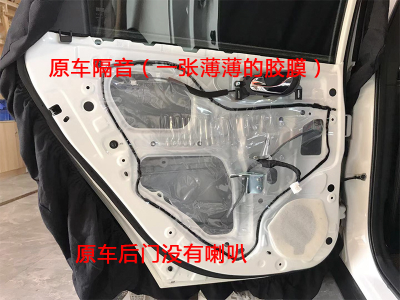

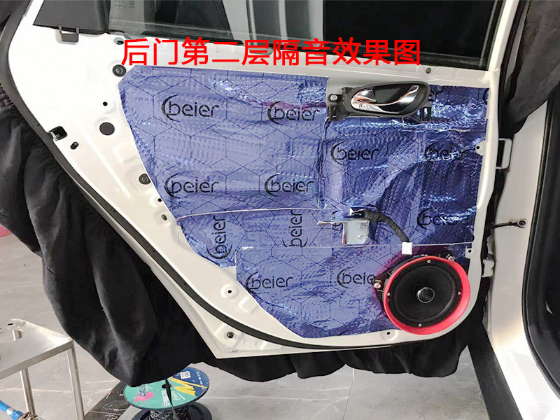

拆开门板,原车前后门板只有单薄的塑料防水层,起不到隔音的作用,而且容易产生异响
车内饰板拆卸后,必须要进过专业的清理沾污、灰尘,否则会大大影响隔音效果甚至会脱胶(建议专业师傅施工)
四门隔音通常采用三层隔音方案:【隔音改装后】四门隔音后有效阻隔外界噪音向车内空间的传播,而且开关门时能明显获取高端车的厚重感,而且有效提升汽车音响系统的音色效果,其实想小改动大提升建议可以尝试四门隔音无损升级,接下为大家展示四门隔音的施工标准图和注意事项,

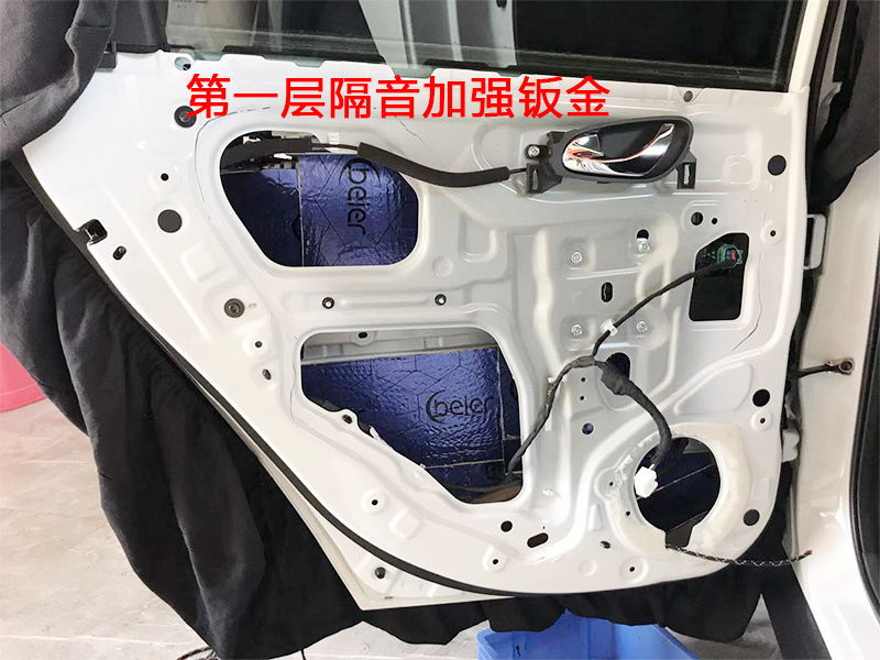

第一层是加强原车钣金的厚度,减少因钣金太薄引起的共振.

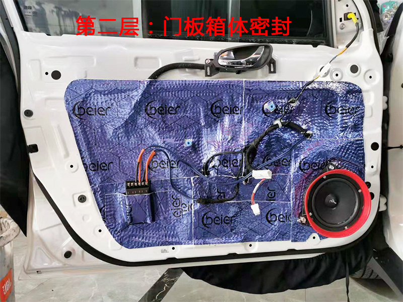

第二层是外层密封箱体,降低外界传来的风噪和提升音响的音质效果

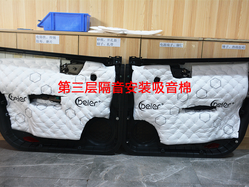

第三层就是拆卸下来车内饰板处进行加吸音棉处理

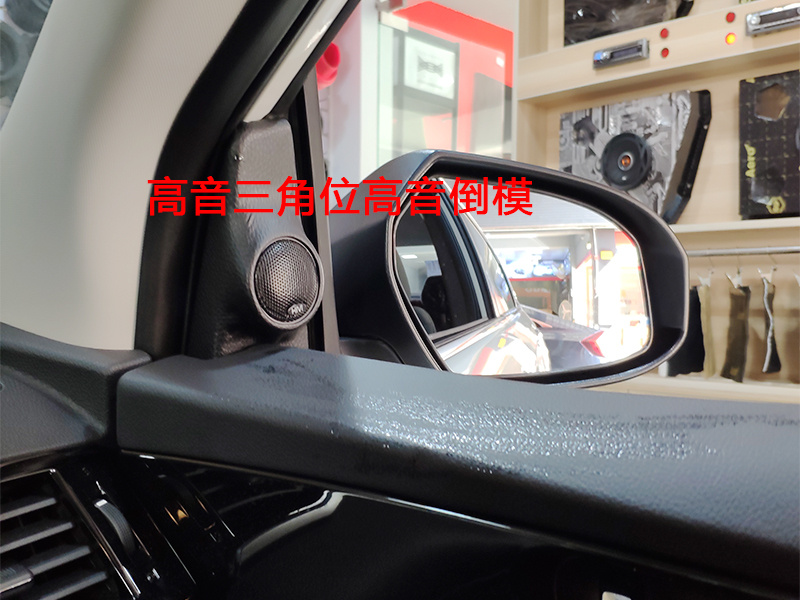

启辰D60 原车不管仪表或者门板比没有高音位置,所以必须进行专业额倒模师傅为他定制出高音位置,如图

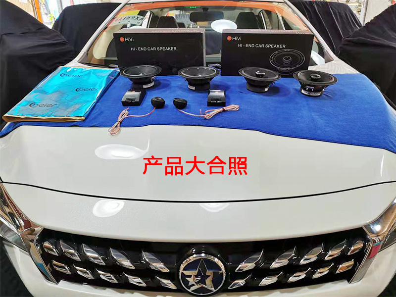

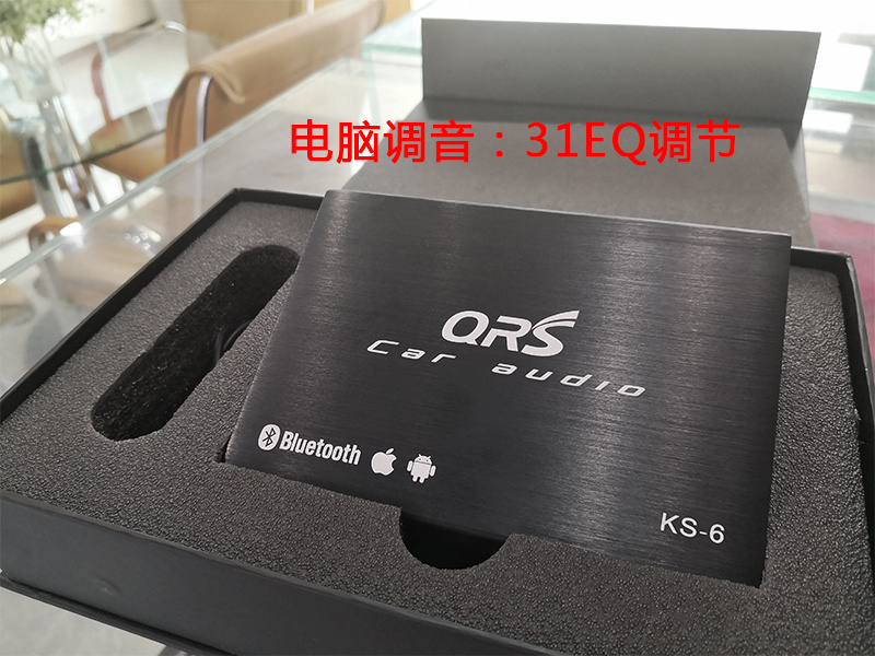

因为车主选用了中国惠威音响中比较高端的一款喇叭,所需要的功率比较大,所有需要功率放大器进行运作。还需用了音频处理器进行电脑调音,还演唱会原现场效果,保证原汁原味。
