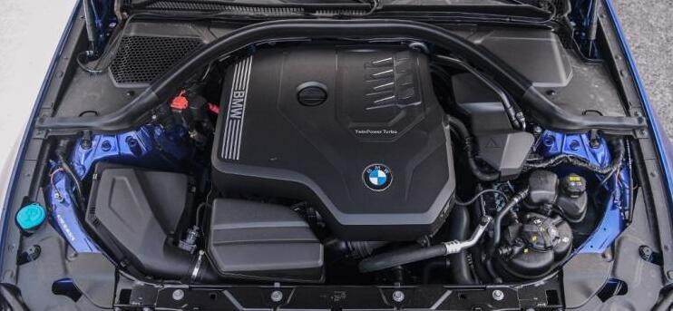

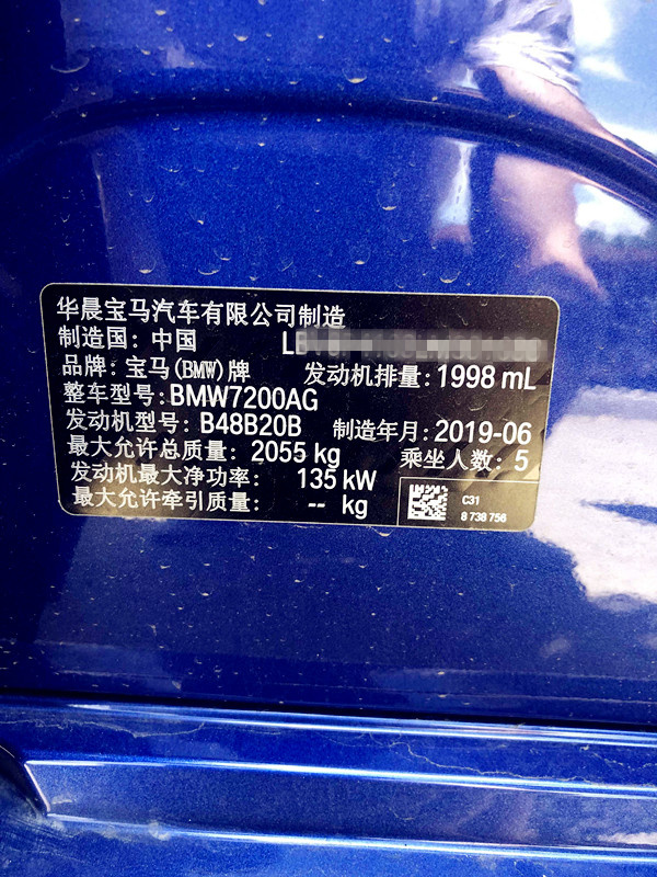

宝马325Li在动力总成方面对应的是现款宝马3系(F30/F35)B48低功率版本的2.0T发动机,不同之处在于峰值扭矩上提升了30NM。有着135kW(184HP)/5000-6000rpm的最大功率,以及300NM/1350-4000rpm的峰值扭矩。在传动方面,依旧采用了采埃孚8速手自一体变速箱。从驾驶的主观感受上,初段发力更为有底气了但绝对动力提升并不多,富有激情的加速感它还是给不了。所以跟现款3系B48一样,通过ECU升级找回这台325Li的驾驶乐趣是势在必行!

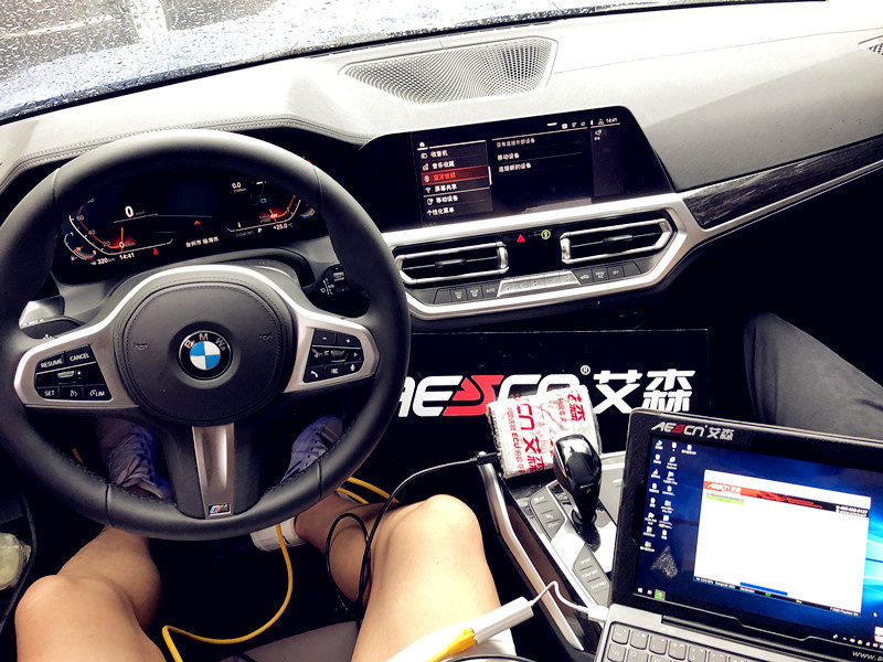

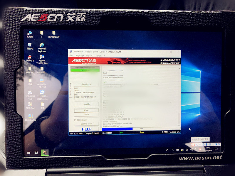

施工说明:车辆检测-动态数据记录(有效保障程序品质)-读取原车程序-根据测试数据和车主升级需求制定调校方案-艾森程序调校-植入升级后程序-升级后车辆检测-再次动态数据记录(确保数据达标,打破只凭感觉判断程序好坏的验证方式)-合格交车,不合格重调优化至合格交车
