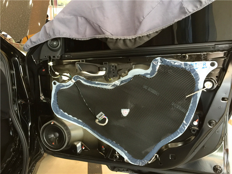

拆开门板,原车前后门板只有单薄的塑料防水层,起不到隔音的作用,而且容易产生异响

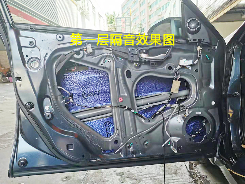

第一层是加强原车钣金的厚度,减少因钣金太薄引起的共振

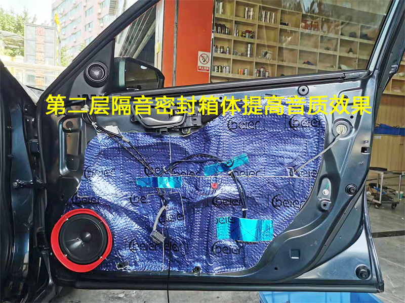

第二层是外层密封箱体,降低外界传来的风噪和提升音响的音质效果

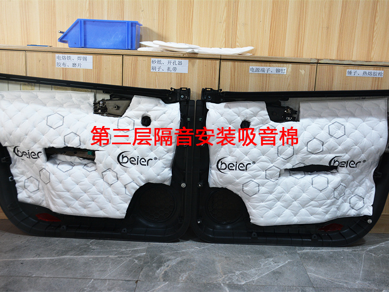

第三层就是拆卸下来车内饰板处进行加吸音棉处理

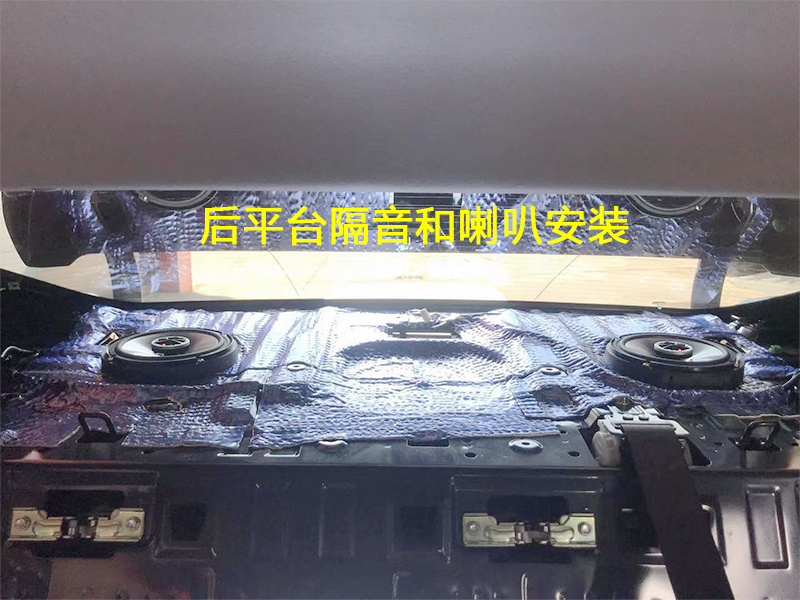

本田后声场喇叭并非在后门板里面,而是在后平台上。无损喇叭位安装效果图,因为原车喇叭平台钣金单薄当喇叭的震动会产生共振异响,所以必须要专业的隔音处理。

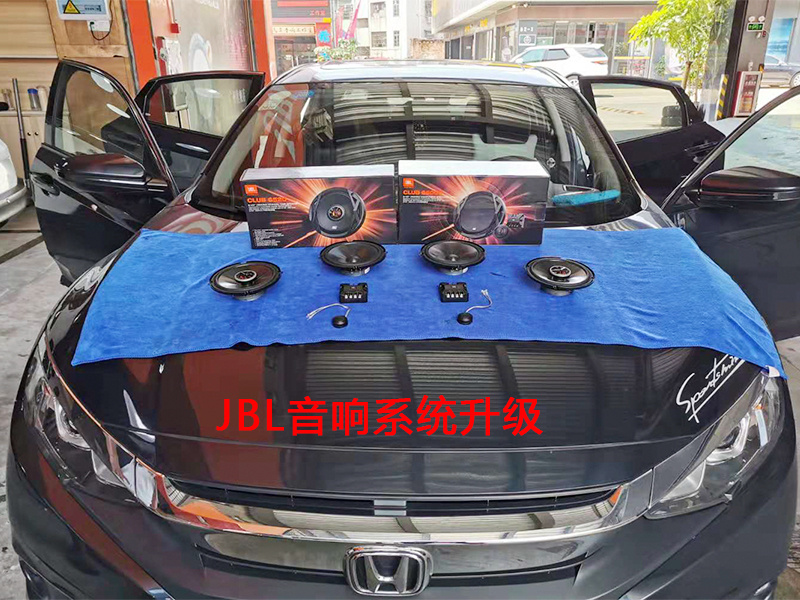

因为车主选用了中国哈曼JBL比较高端的一款喇叭,所需要的功率比较大,所有需要功率放大器进行运作。还需用了音频处理器进行电脑调音,还演唱会原现场效果,保证原汁原味。
