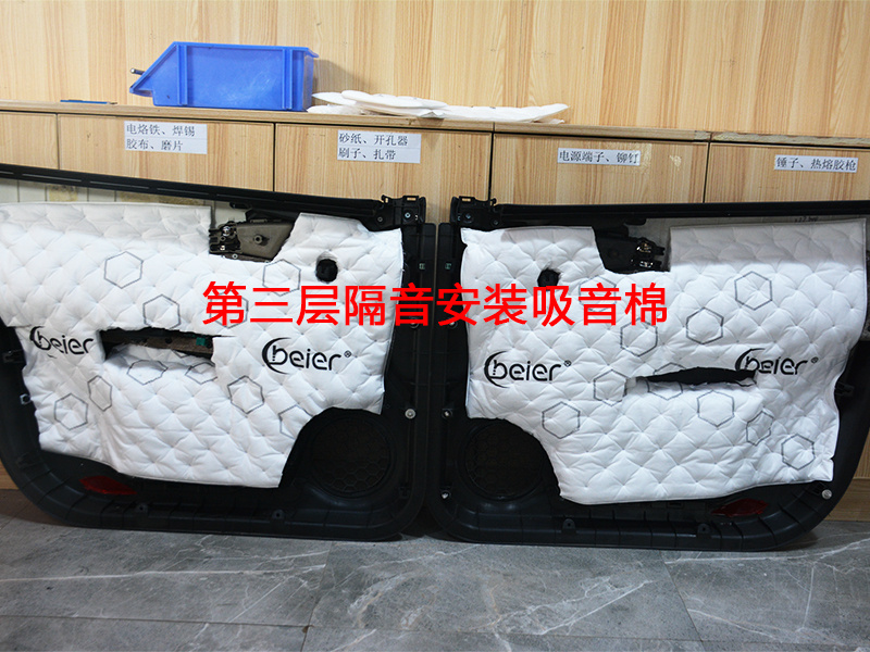

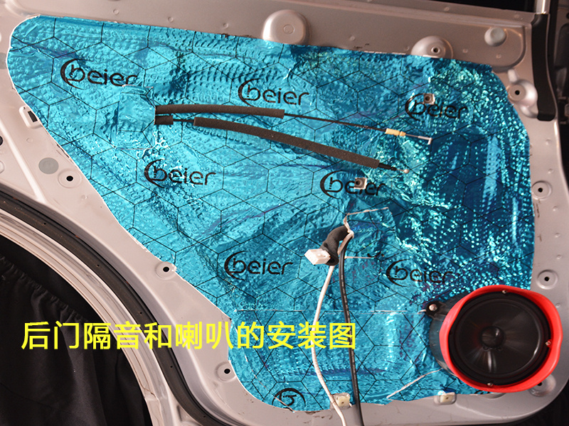

四门隔音通常采用三层的隔音方案

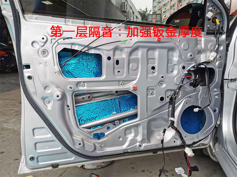

第一层加厚原车钣金,减少共振点

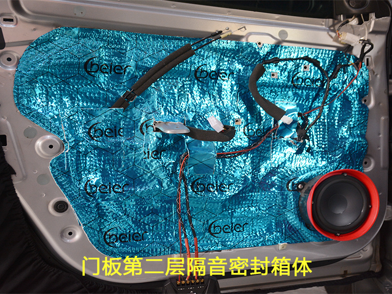

第二使用减震板密封空腔,形成密封箱体,有效阻隔噪音的传播提高音质效果。
升级后前门的效果图

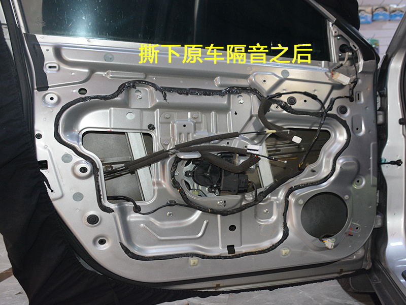

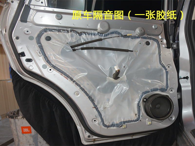

拆下来的原车门板的隔音棉图(原车的棉料不足,质量差)施工师傅把它拔掉更换超级温莎

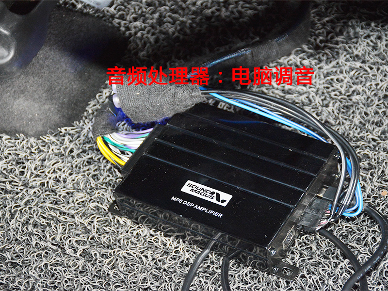

因为车主选用了中国哈曼JBL比较高端的一款喇叭,所需要的功率比较大,所有需要功率放大器进行运作。还需用了音频处理器进行电脑调音,还演唱会原现场效果,保证原汁原味。
