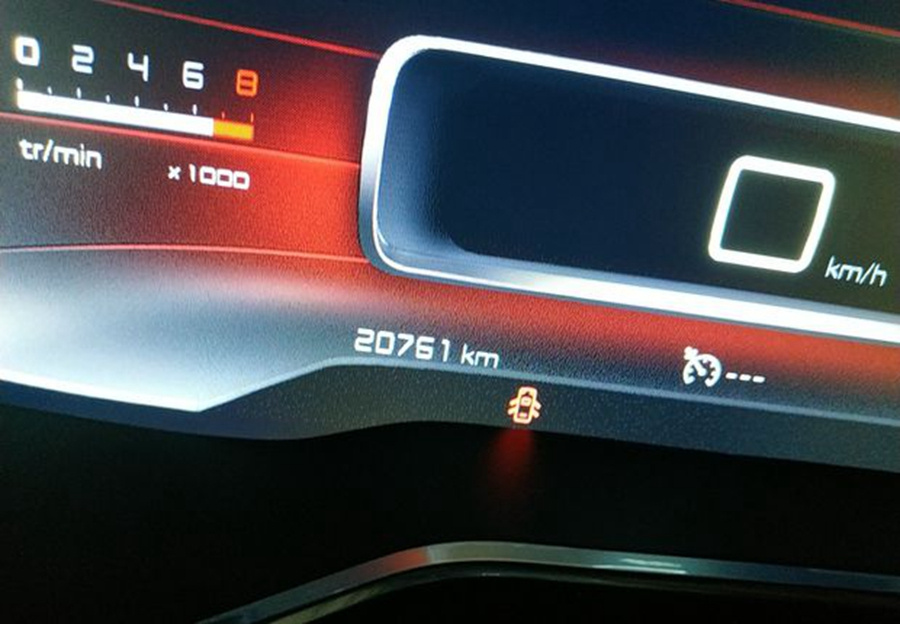

距离上次天逸保养又过了半年了,正好遇到4S店有免费机油赠送活动,来得早不如来得巧嘿嘿。

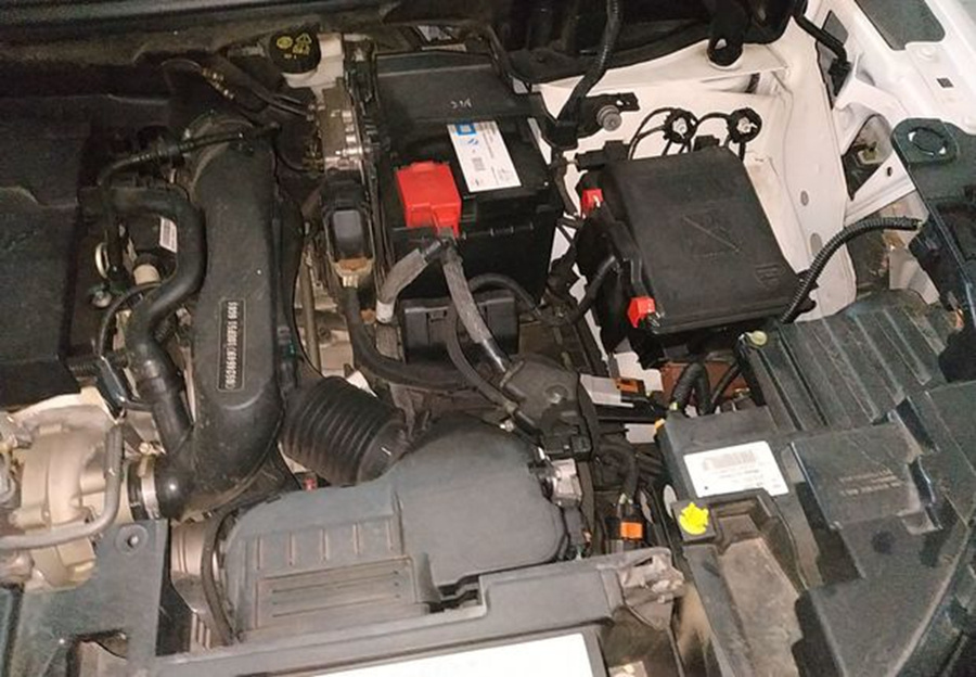

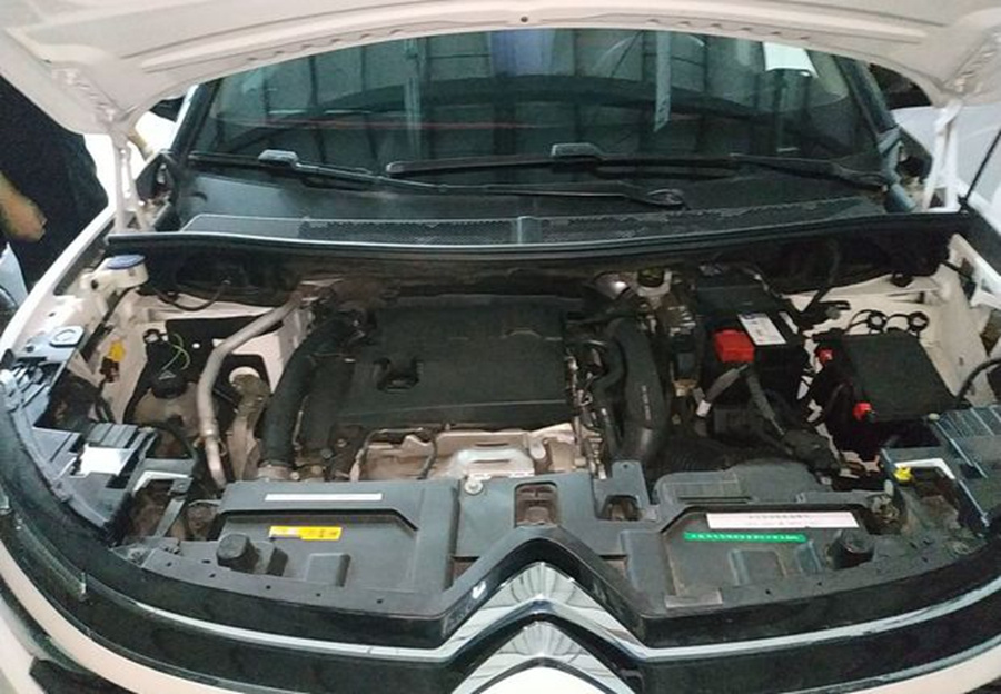

1、车子围上“围裙”,先粗略把发动机舱卫生做一做

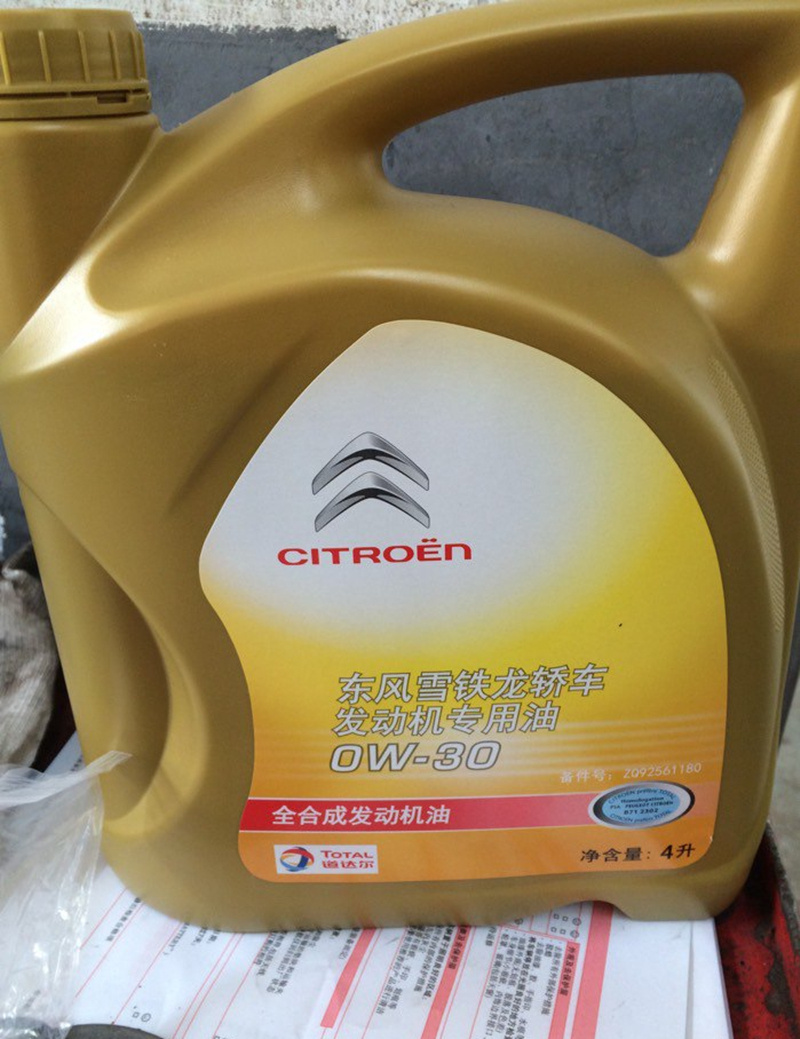

2、检查机油量,确认没得“烧机油”这种问题。然后开始抽
3、抽出的机油油色没得首保那个黑了~

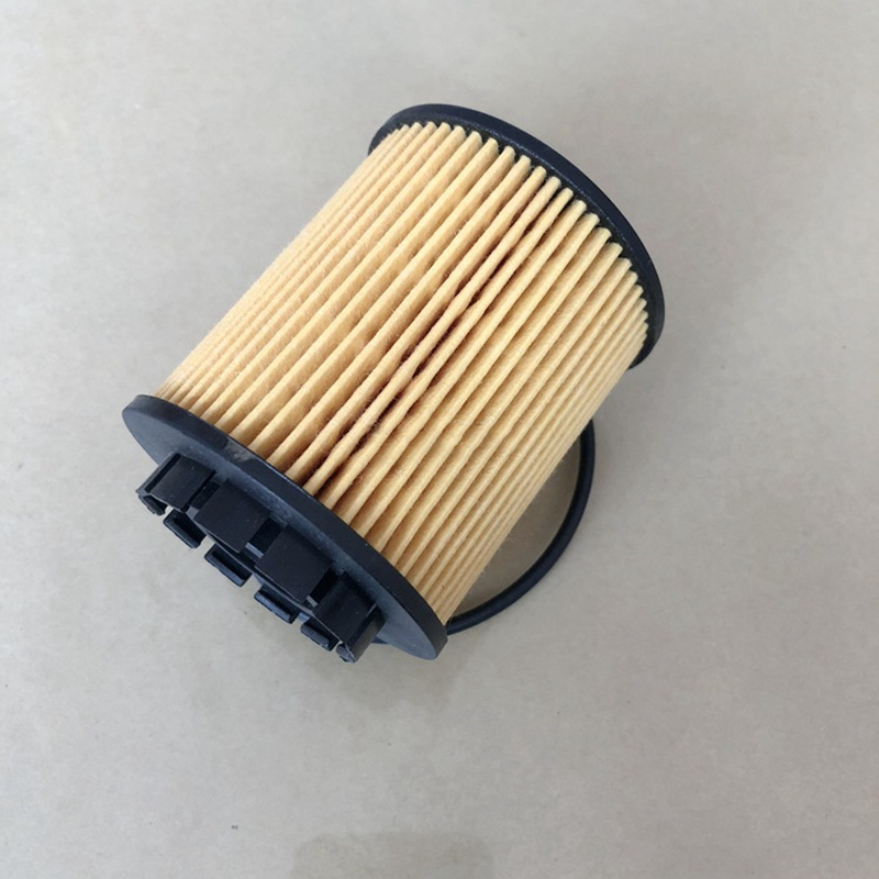

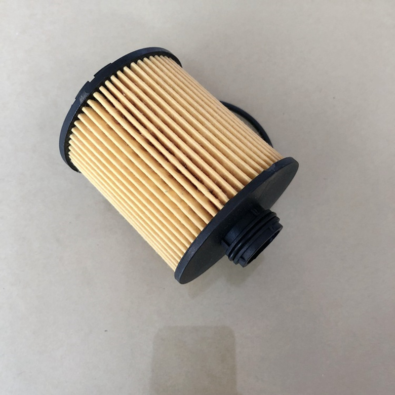

4、检查油水,换了机滤

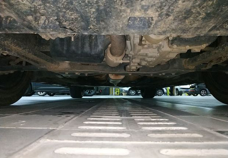

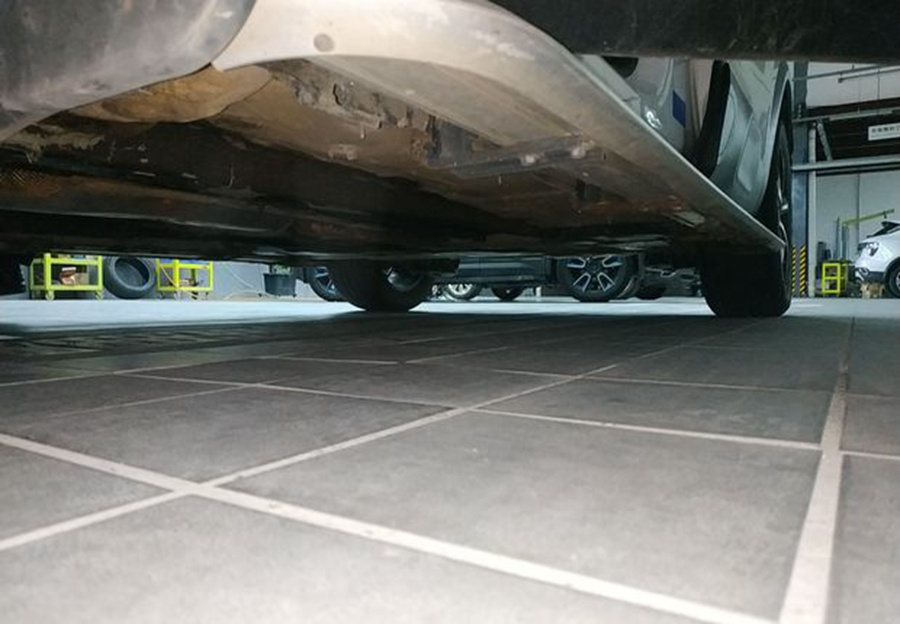

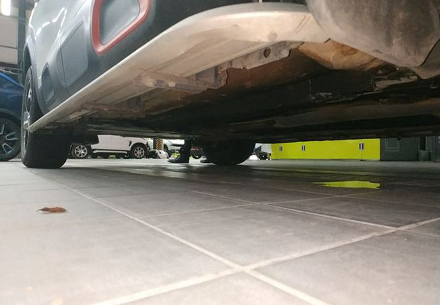

5、车子升起来检查底盘,轮胎例行检查,还有刹车片测厚度

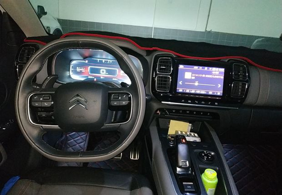

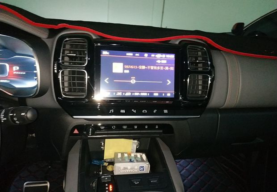

8、我提了一个问题,就是倒车影像遇到过两回卡壳黑屏,不晓得啥原因。师傅进行了检测也不晓得怎么处理了一下,目前看是没问题。还要看后续,毕竟这也是偶发性的。

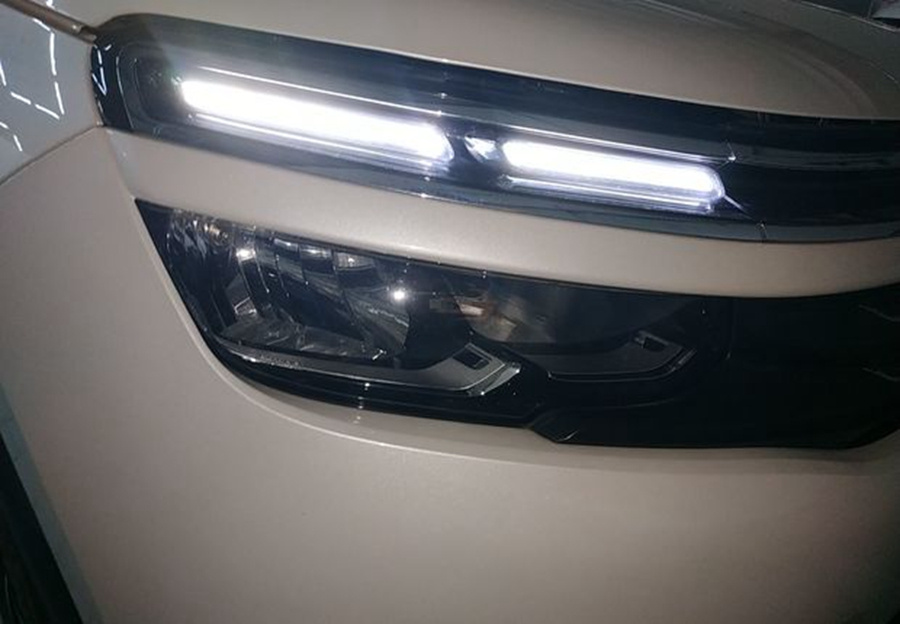

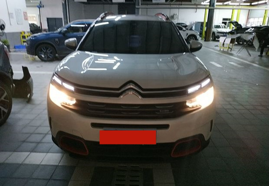

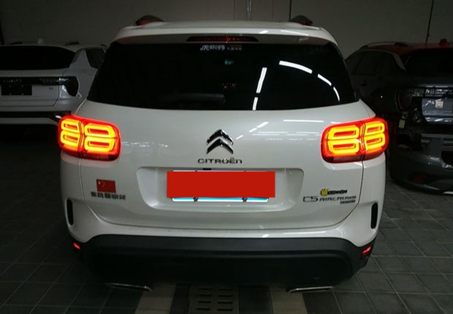

9、软件检测,灯光检测等

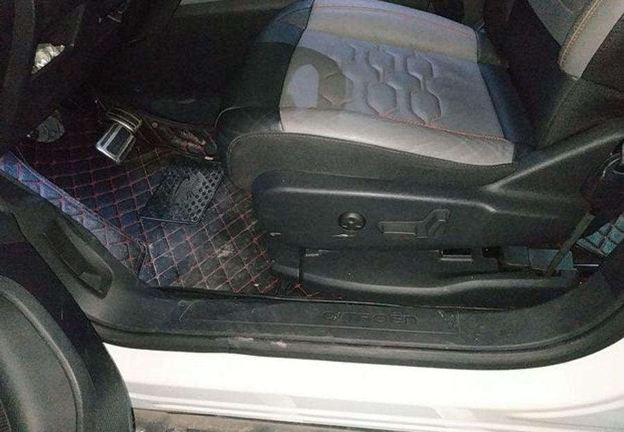

10、我车上平时要拉一拉猫猫狗狗,老婆养的。车上是有点味道,维修师傅可能也是遭呛到了,问我是否需要车内消毒120,我说有用了。虽然如此,他还是告诉我了方法就是在前挡风处的通风口倒入消毒液,然后开冷风,消毒液就吹进来后。再然后开暖风然关车门持续一段时间就可以。嗯,可以学起来,自己操作,特别有些车内还长霉那种
灯光检查

换的新机滤
