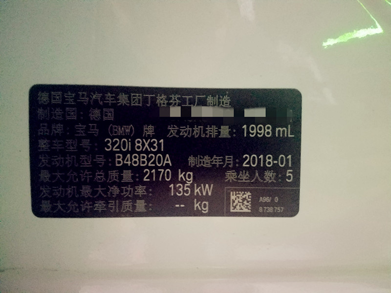

B48系列销售最好的当属3系低功款320。很多车友提车前就参考高功款330做好了ECU升级的计划,其最大功率为135kW(184Ps)/5000-6500rpm,最大扭矩为270Nm/1350-4600rpm的动力配置还是有很大的潜能亟待激活。

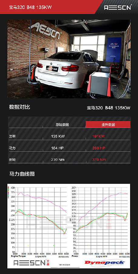

一切以安全、稳定为前提,在不损伤发动机寿命提前下,将动力优化至最佳,同时符合车主的驾驶需求,性能参数如下:

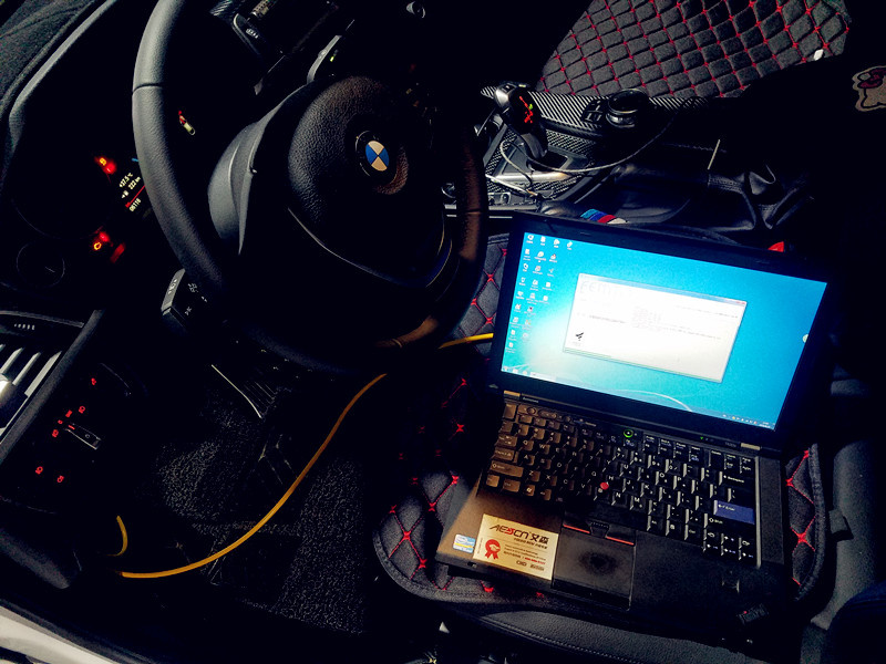

施工说明:车辆检测-动态数据记录(有效保障程序品质)-读取原车程序-根据测试数据和车主升级需求制定调校方案-程序调校-植入升级后程序-升级后车辆检测-再次动态数据记录(确保数据达标,打破只凭感觉判断程序好坏的验证方式)-合格交车,不合格重调优化至合格交车
试驾反馈:01测试缩短近2S的成绩,提速特别透溜,大脚油门加速推背感明显变强,升级前后0.4bar以上的压力值变化带来很直观的驾驶体验。
