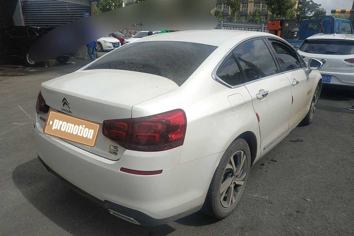

车龄一年,到了该三保的里程,不能耽搁太久,还是要做个听话的车主宝宝,不要跟规矩拧着干, 毕竟咱平时开的路况也是五马六道,没得章法。

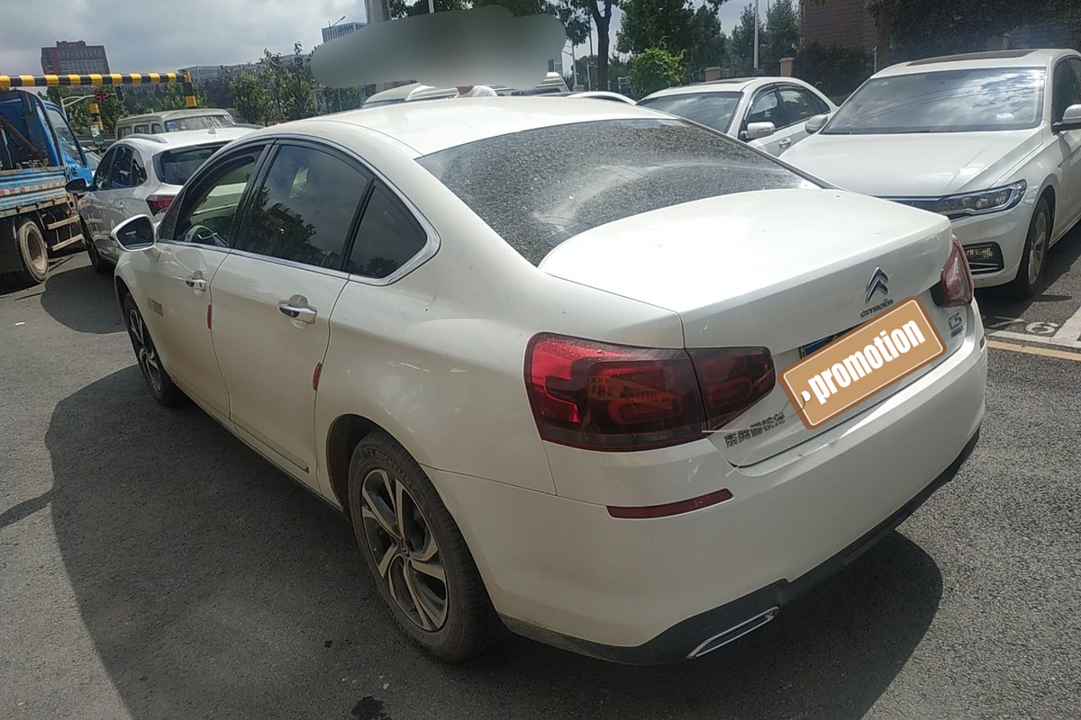

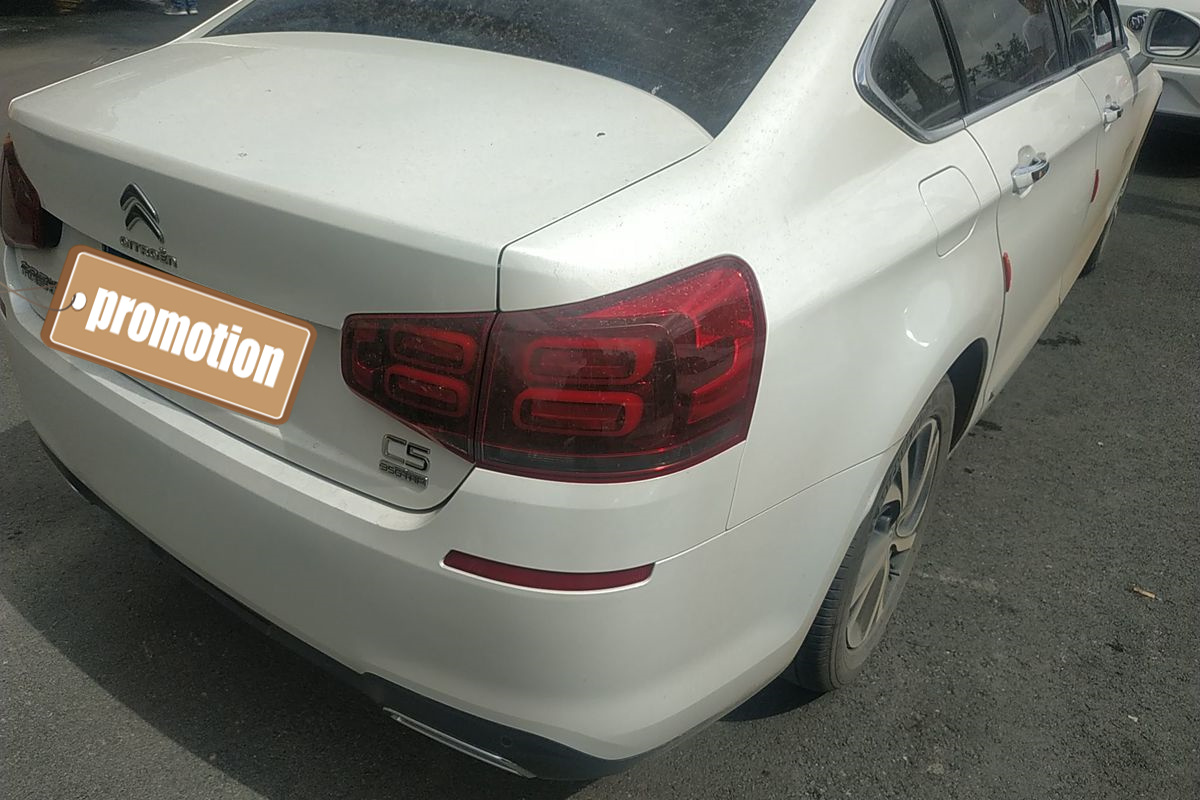

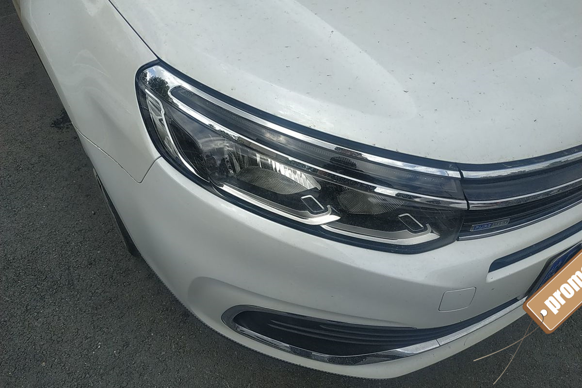

雨天没得洗涮,在我这儿只有飞溅、、、

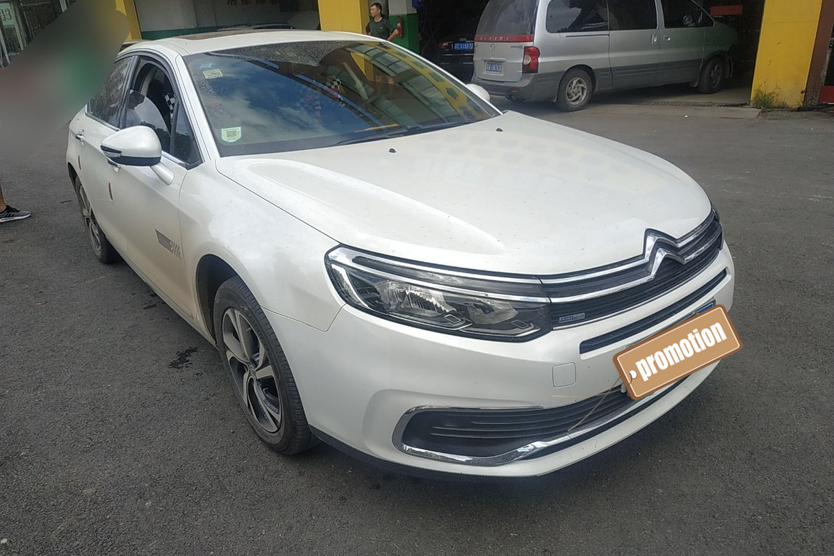

外观就一处划痕,暂时不处理

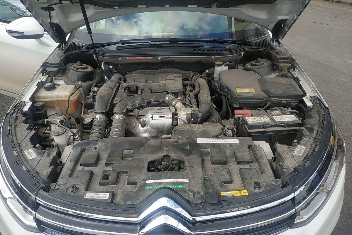

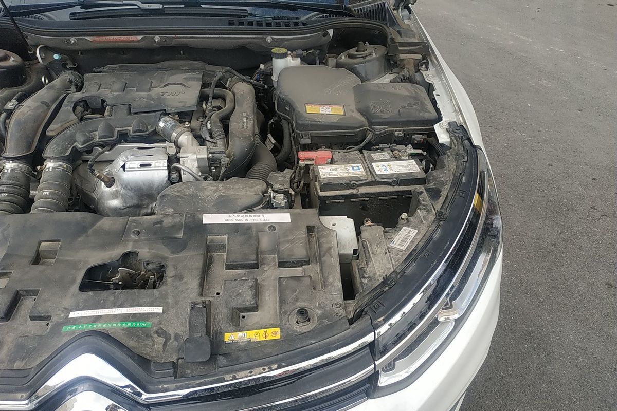

车子本次保养的项目有:
换机油,机油格,加玻璃水。

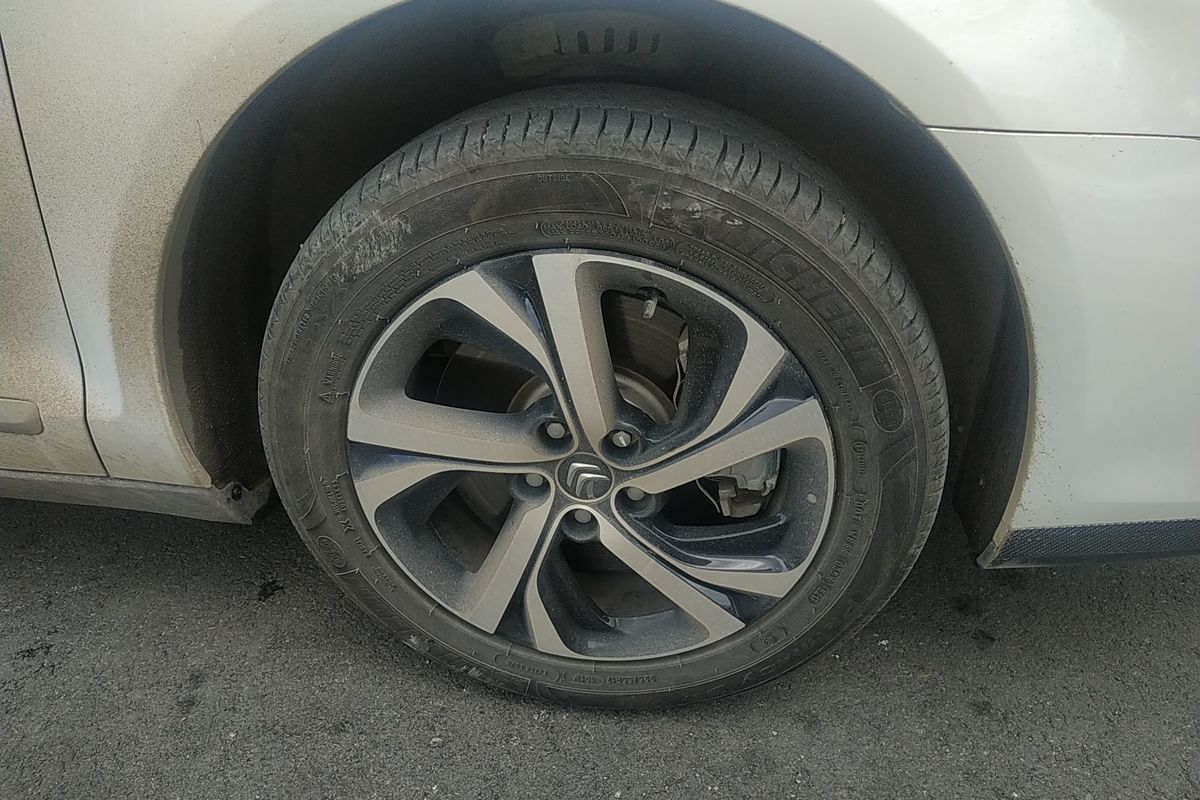

检查轮胎压力正常。

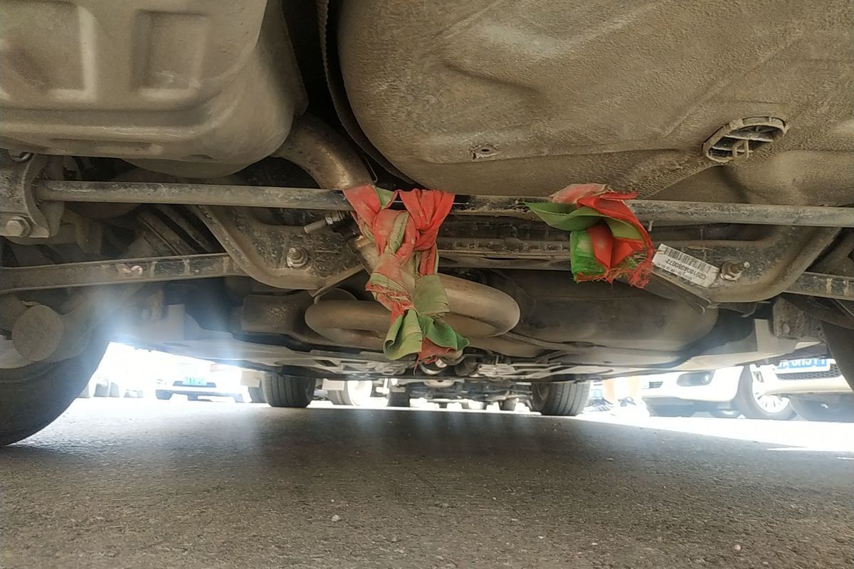

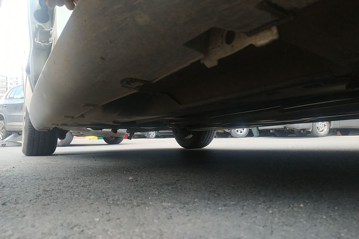

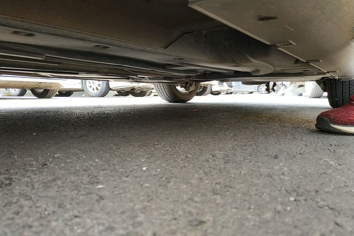

检查悬臂、减震固定可靠,功能正常,轮毂轴承温度在行驶后不高热。
检查发动机通过三清三滤作业后,应易启动、运转平稳、排气正常、水温、机油压力符合要求、转速平稳、无异响、各皮带张紧适度,无漏水、油、电、气现象。
检查方向自由行程和前束符合要求,转向轻便、灵活、可靠,行驶时前轮无左右摆头和跑偏。
检查变速箱、驱动桥等润滑良好,连接可靠,无异响和过热,不漏油。
检查制动踏板自由行程和制动器间歇符合要求,行车、驻车制动良好,制动时无跑偏现象和制动时拖滞现象。
检查发电机、起动机、灯光、仪表、信号灯、按钮、开关附属设备齐全、完整,能工作正常。整车各润滑点加注润滑油。 空气格,空调格,刹车油,助力油,防冻液等。

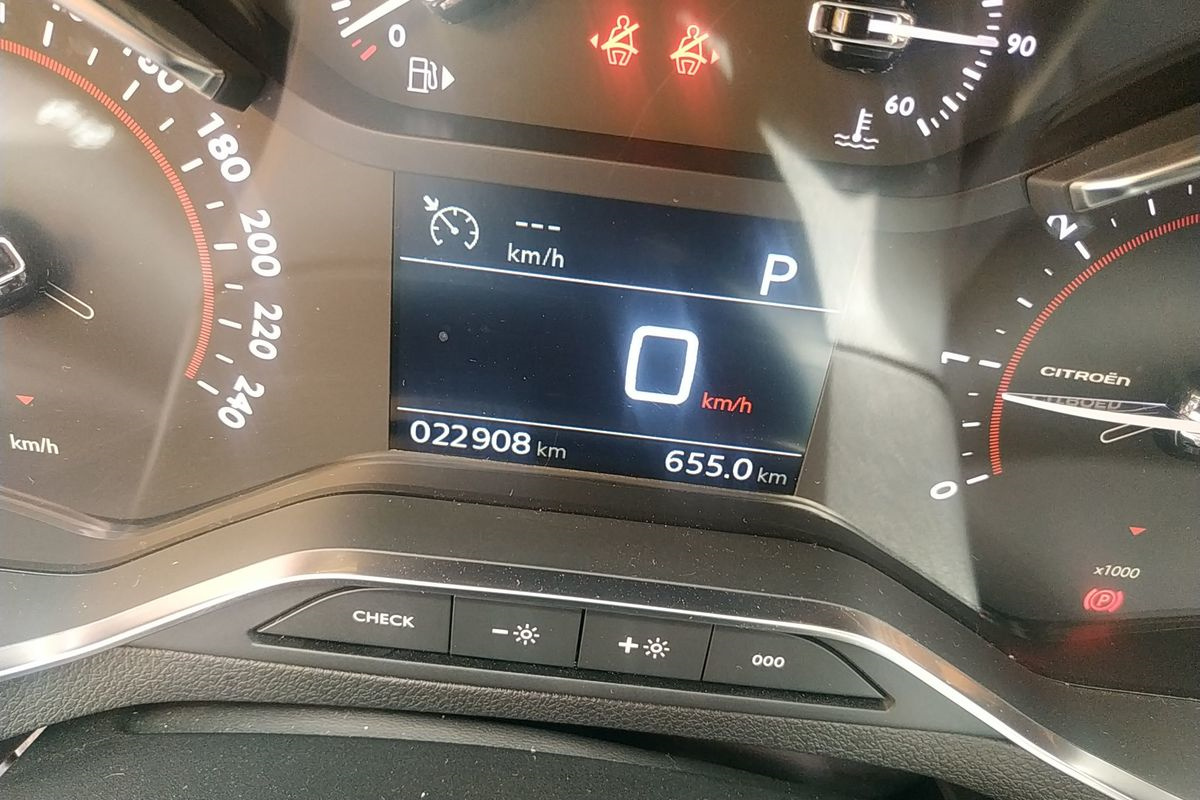

保养时里程22908公里

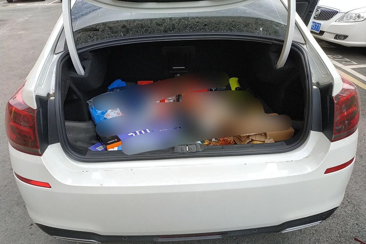

尾箱里面工具、备胎都检查

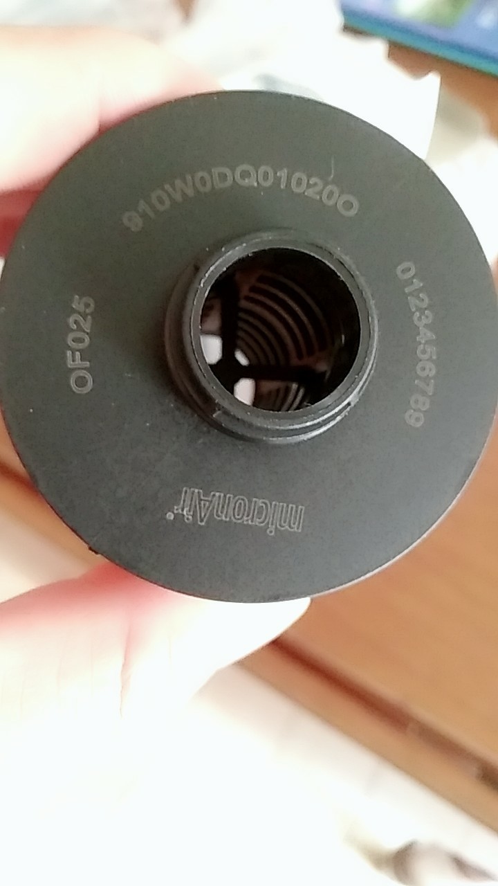

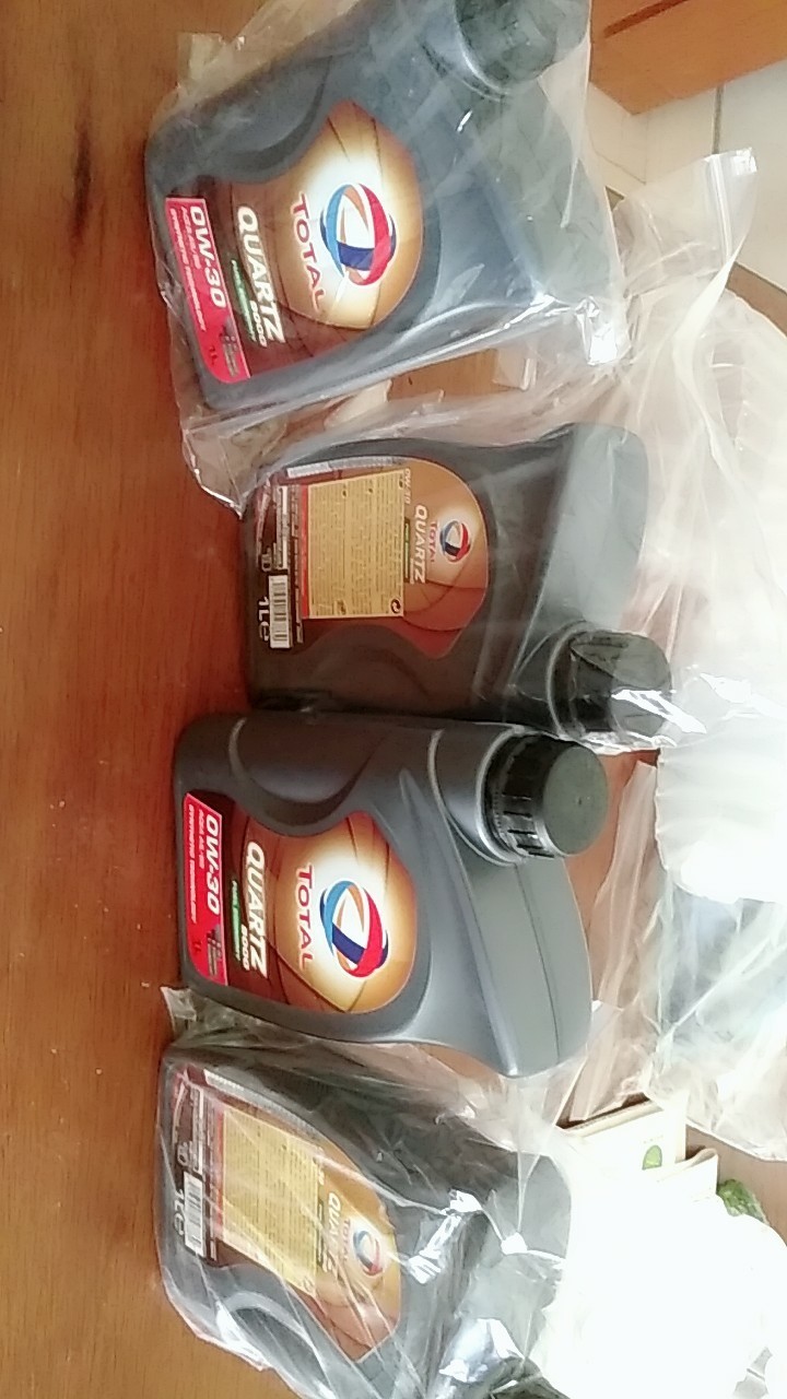

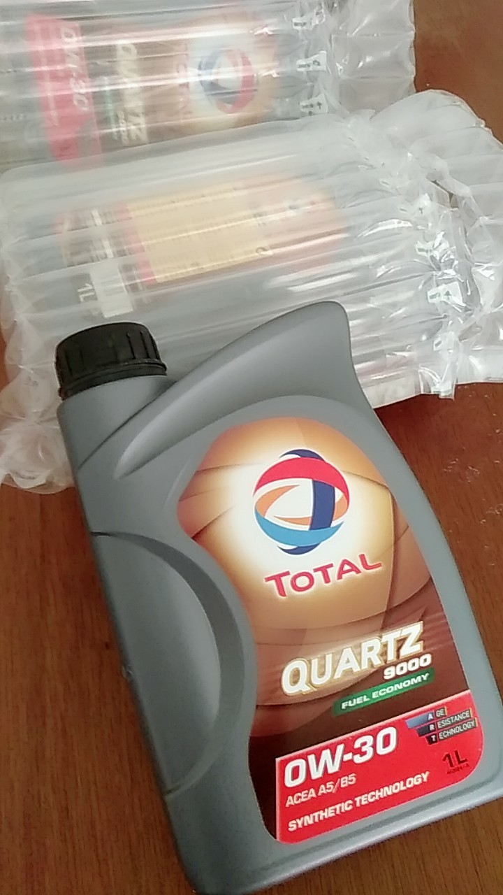

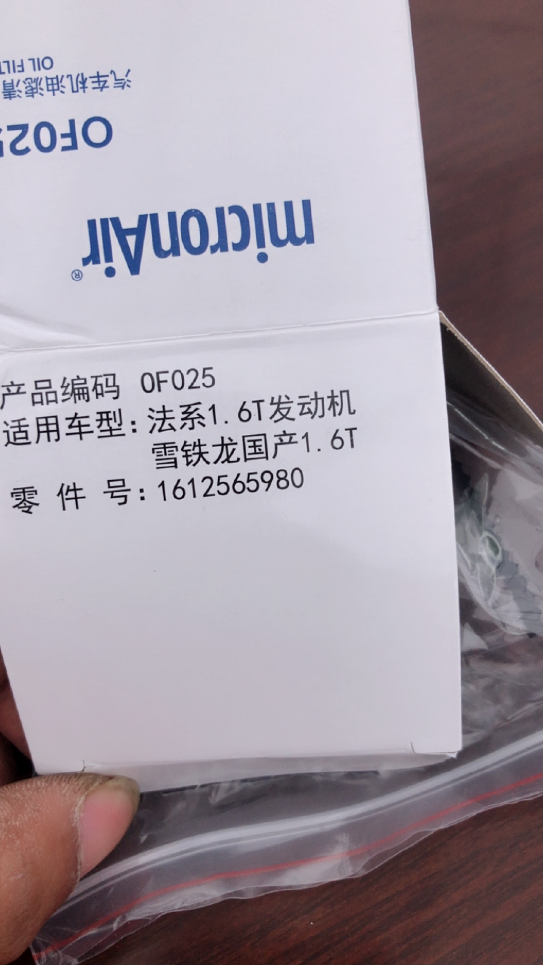

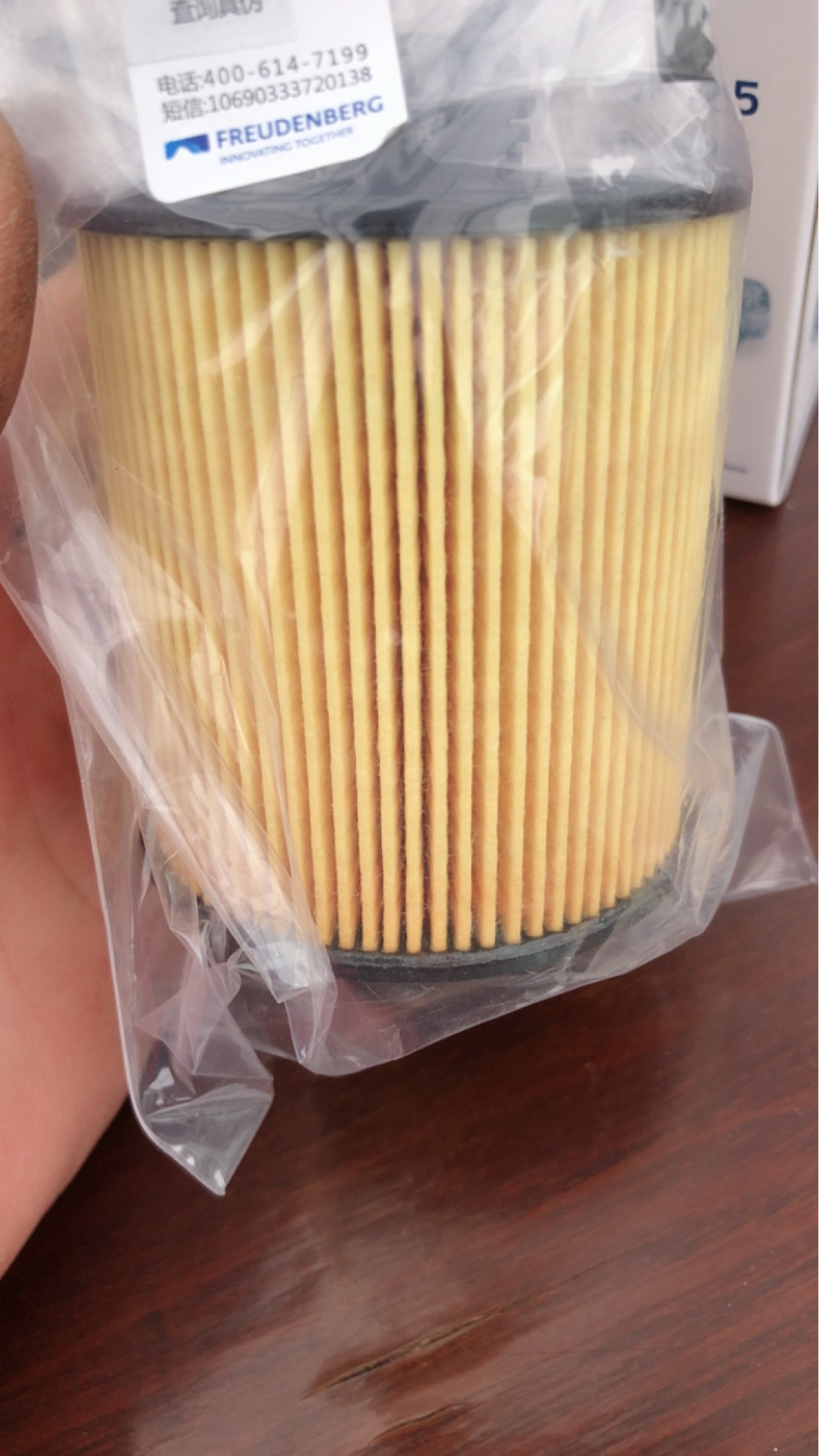

换的灰壳。机油换上后,已开了有两百来公里,发动机声音没有什么变化,但是感觉上又顺滑了许多,是不是更节油看疗郊;目前将近二万多公里的发动机,正时皮带还可以,首保用长城半合成,二保用道达合全合成,三保试试灰壳,论坛里看到,慕名而来,希望这个机油也不会对皮带有影响;送的机滤:

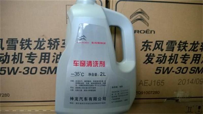

玻璃水加的雪铁龙车子专用的
