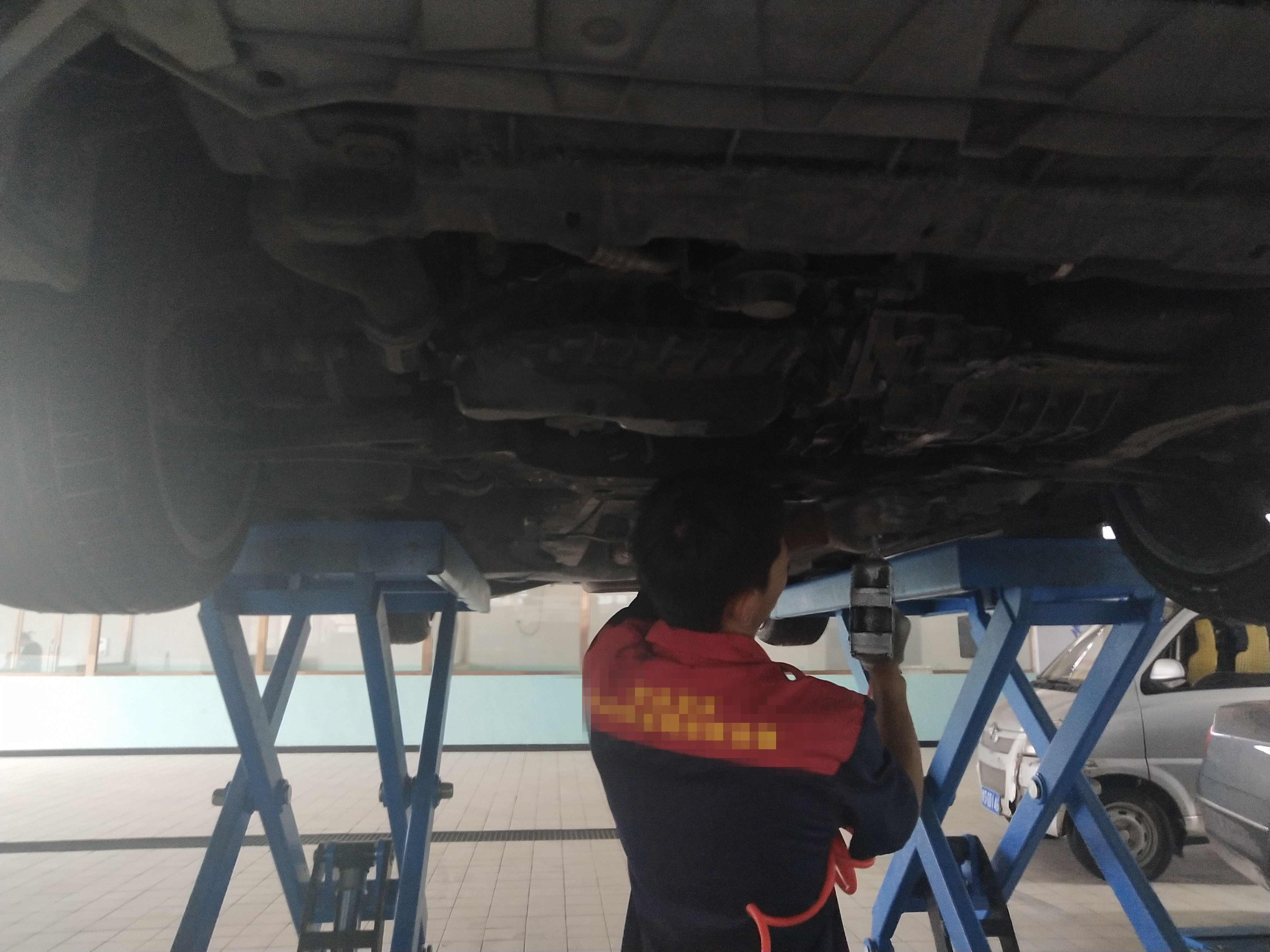

拆卸底盘;

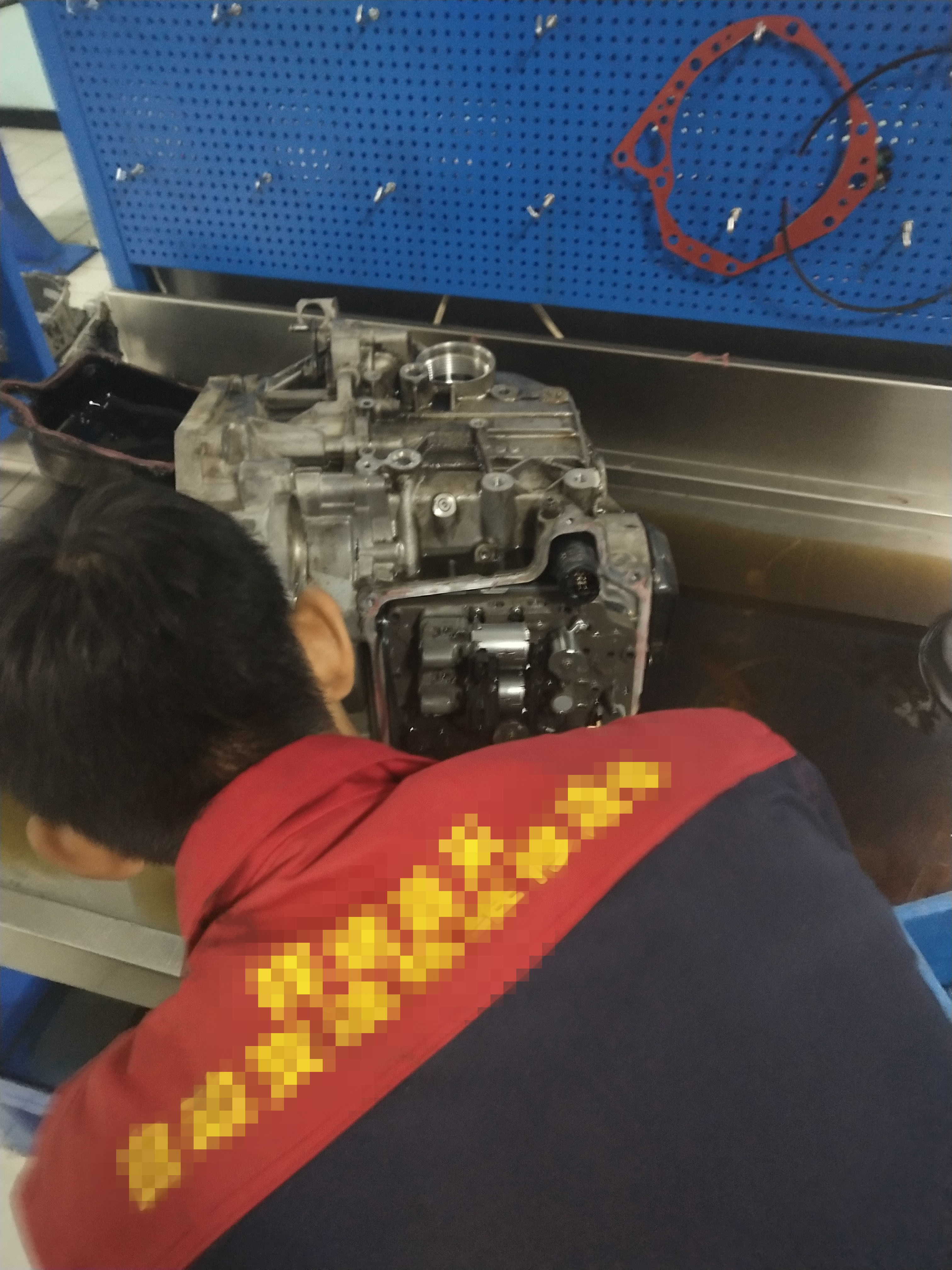

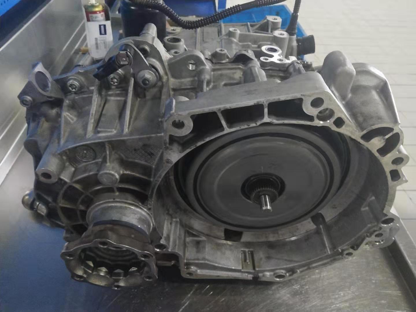

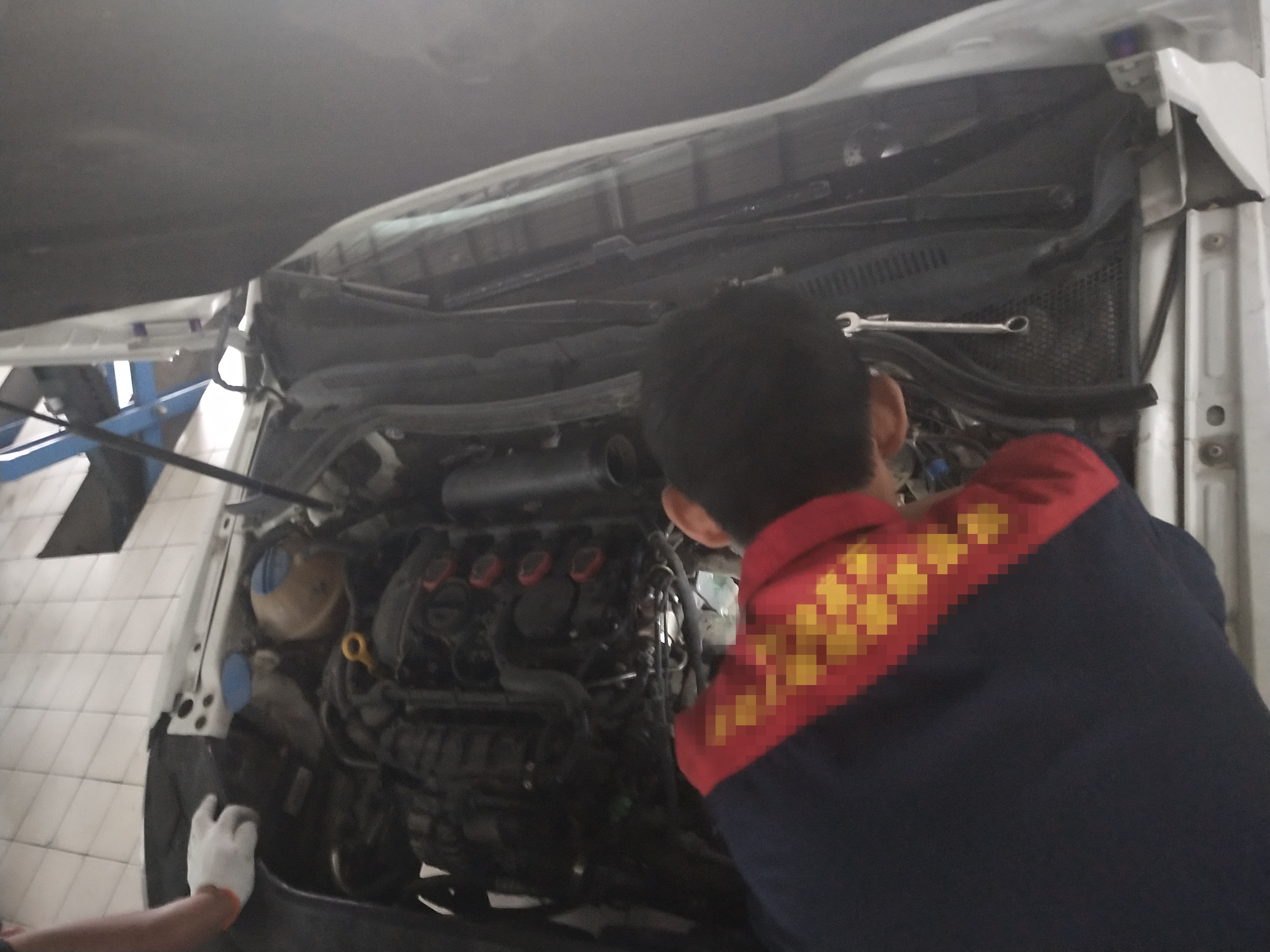

正在拆卸变速箱;

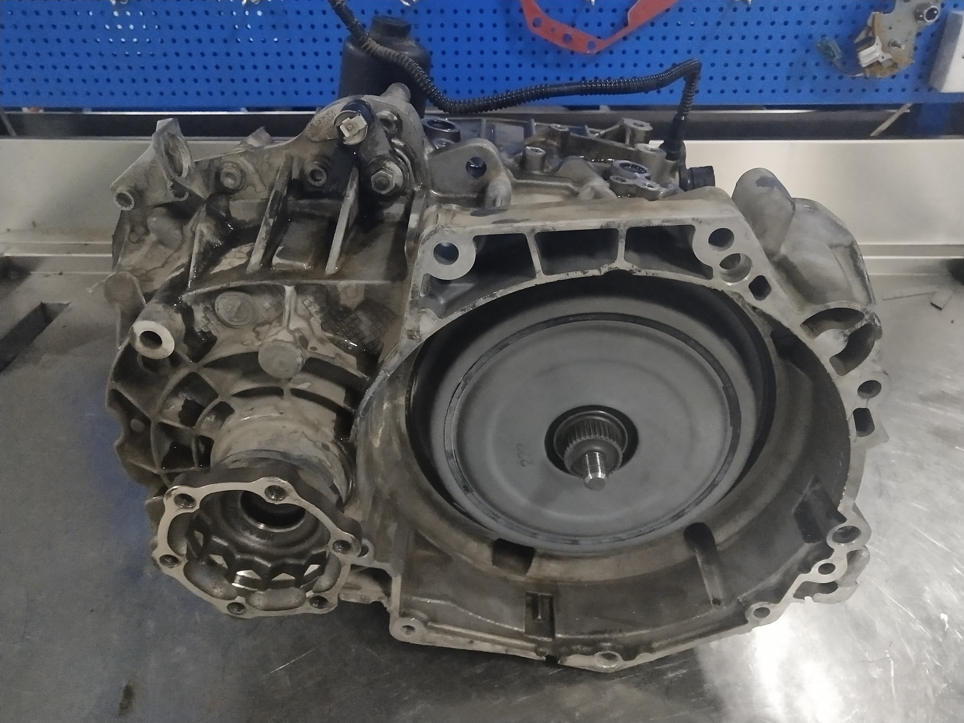

拆卸下来的变速箱;
拆掉变速箱后的机舱;

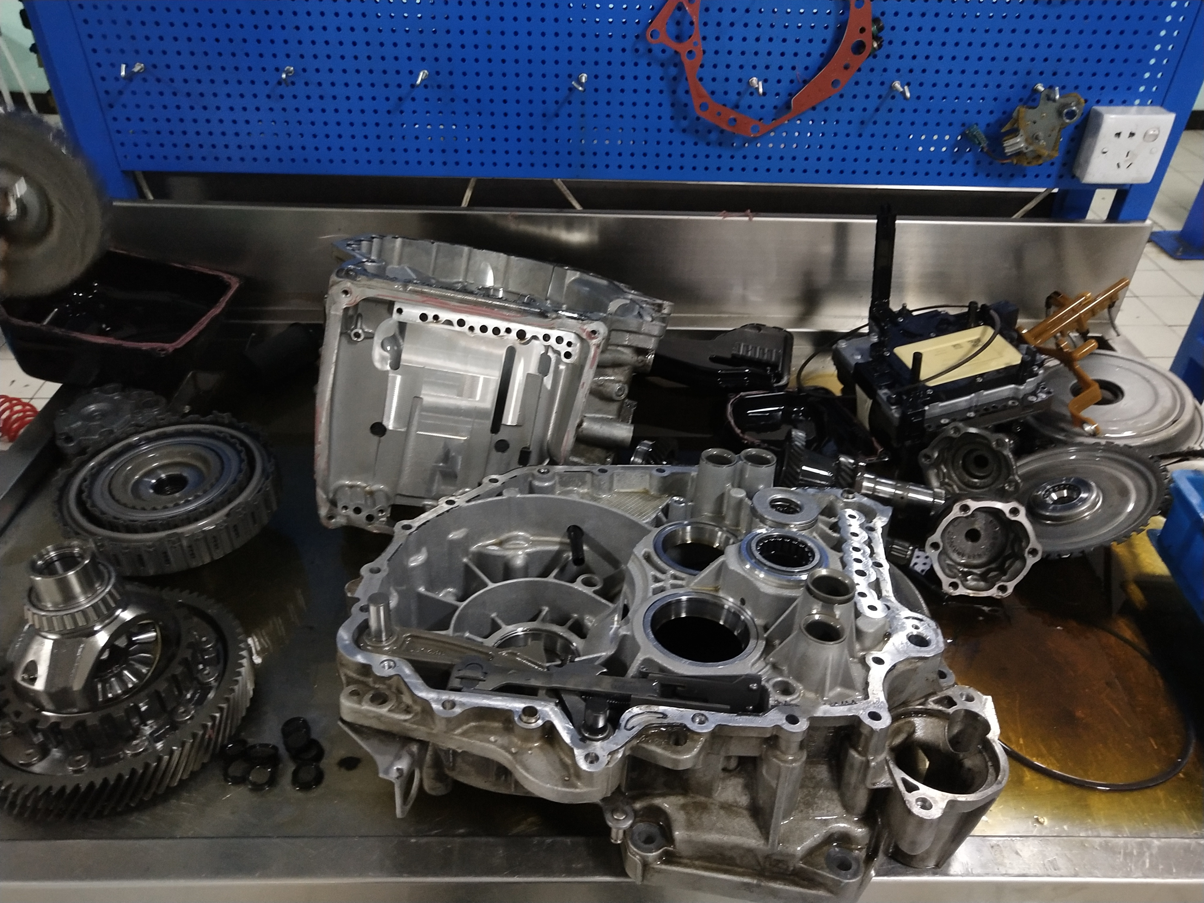

准备拆分变速箱;
拆开后的变速箱;

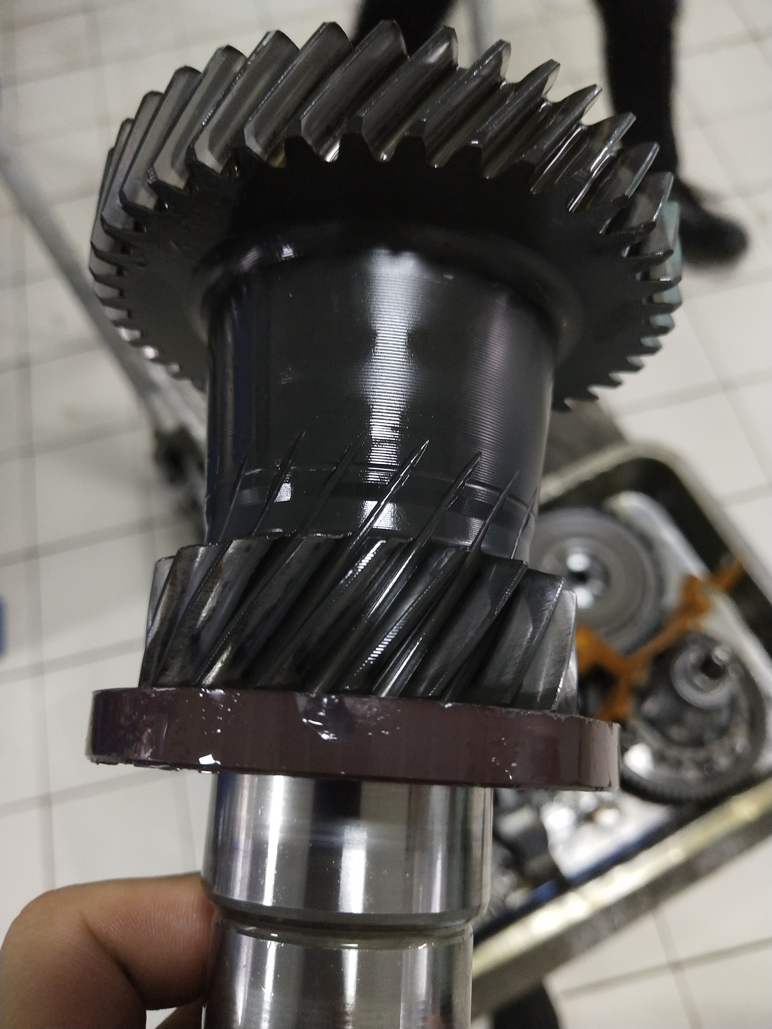

拆下来的齿轮组;
清洗后的零件;
磨损的2轴转速传感器;
磨损的挂挡小活塞;

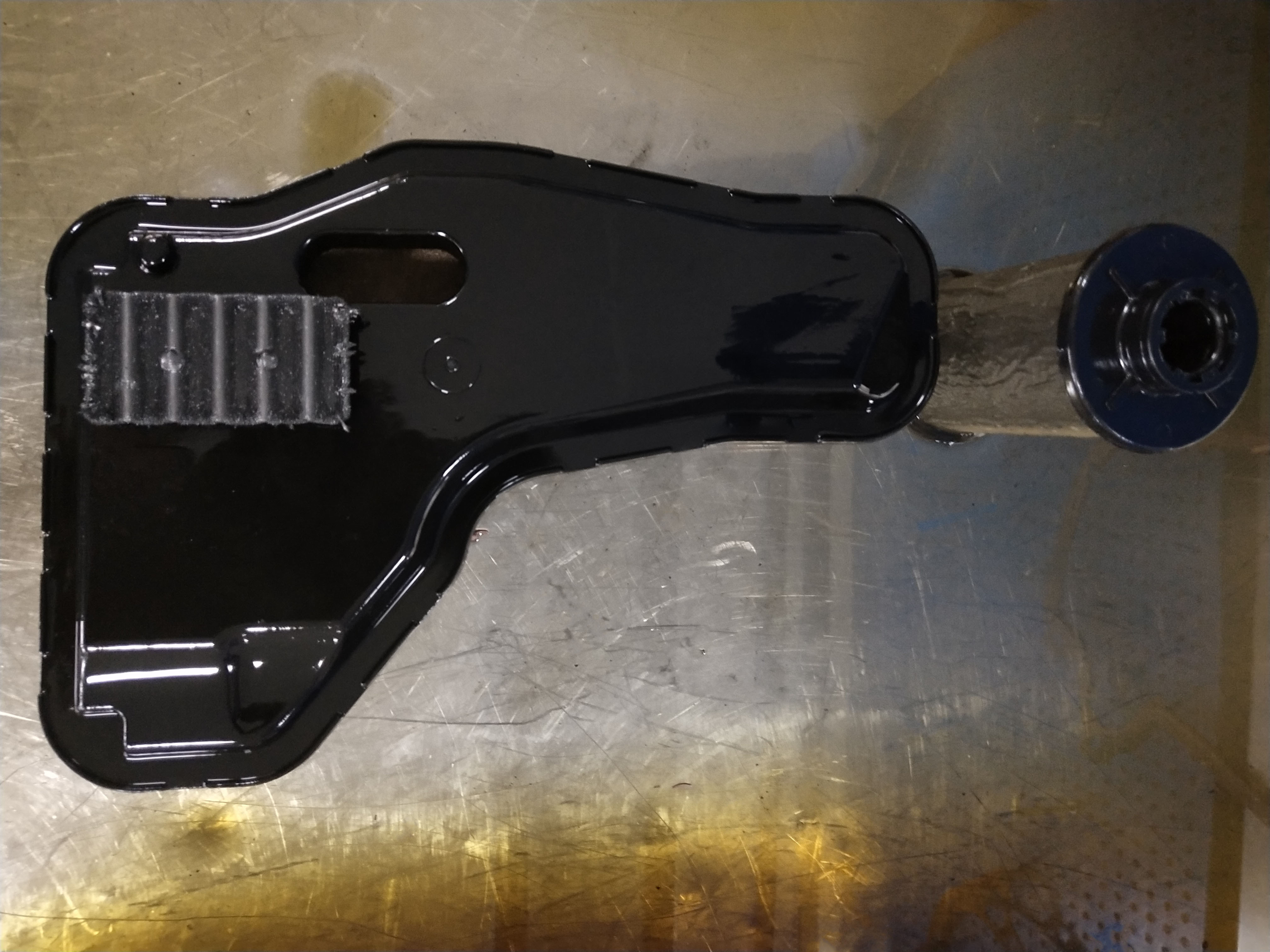

油格;

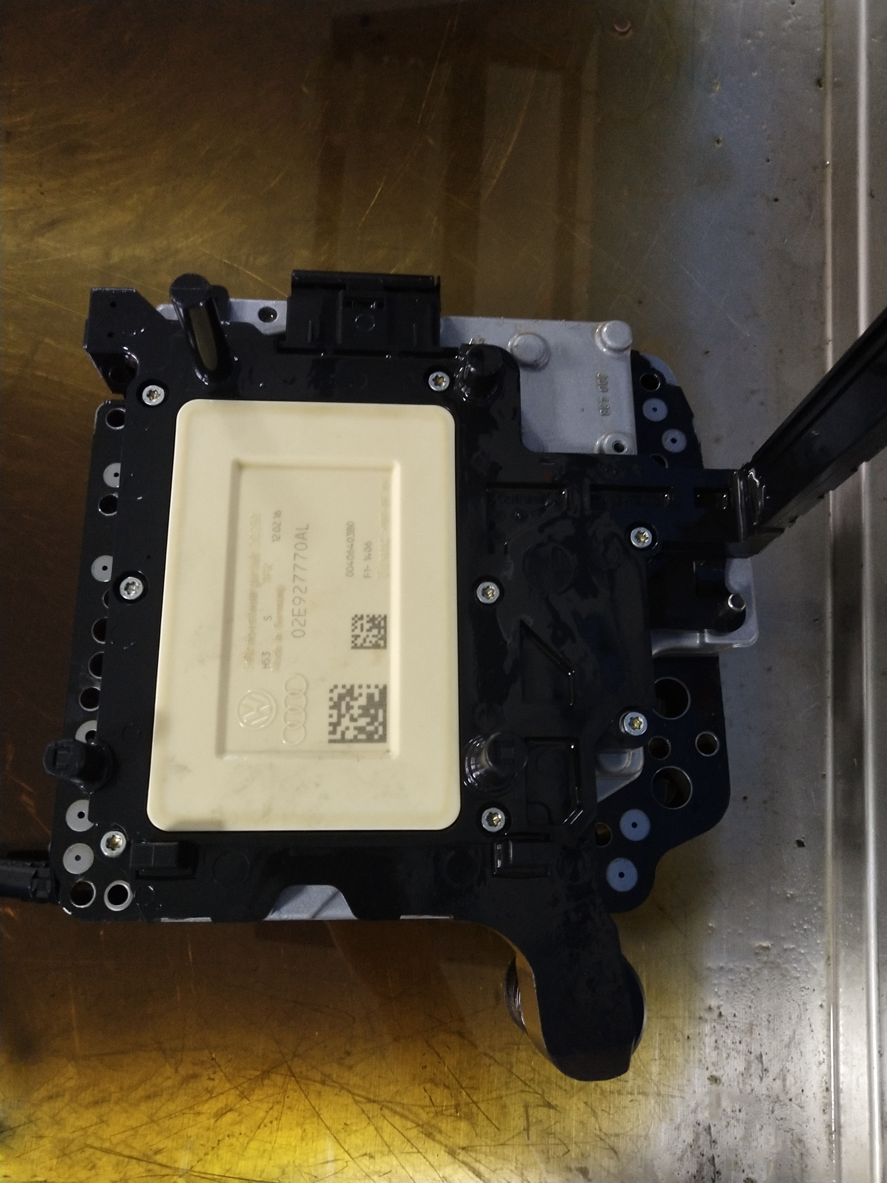

电脑和阀体;(更换)
