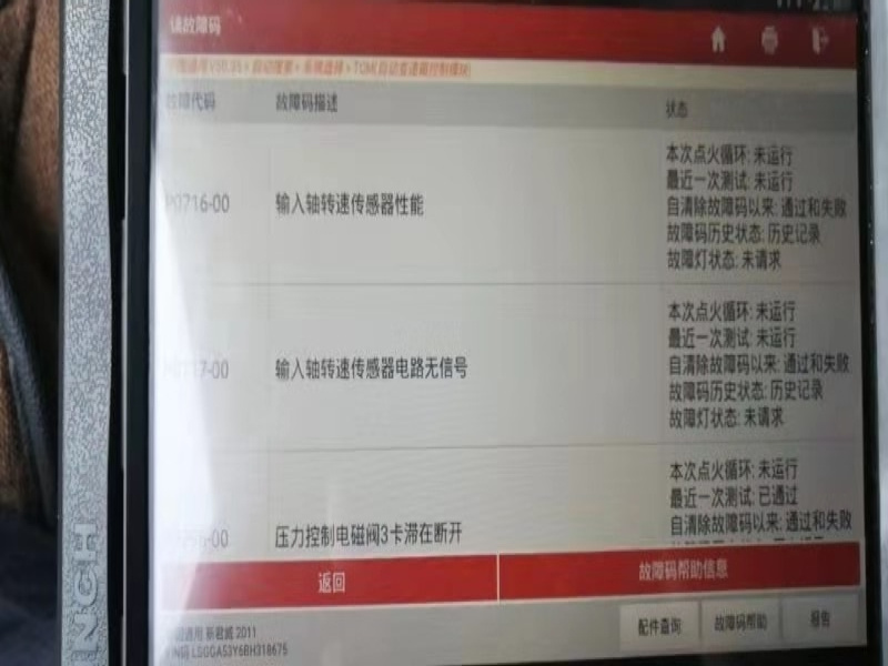

故障码;

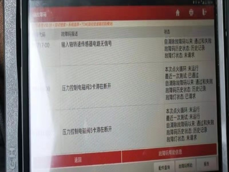

故障码;

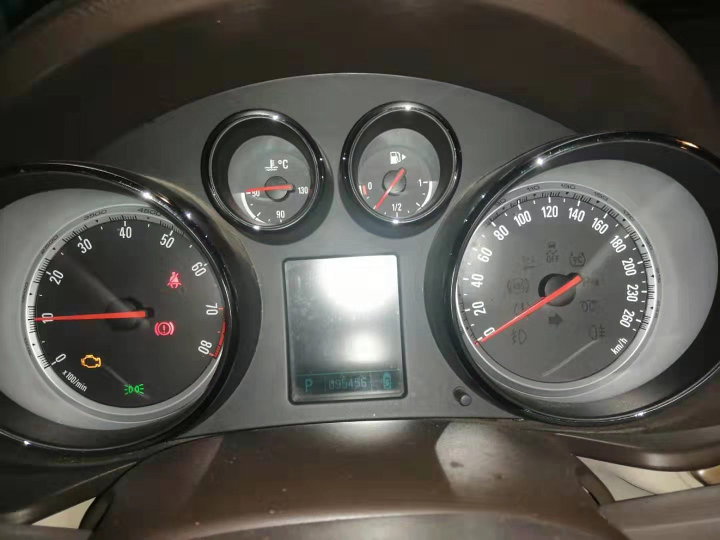

客户叙述:不走车;
电脑检测:变速箱电脑故障;

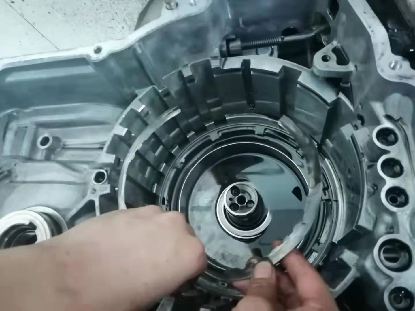

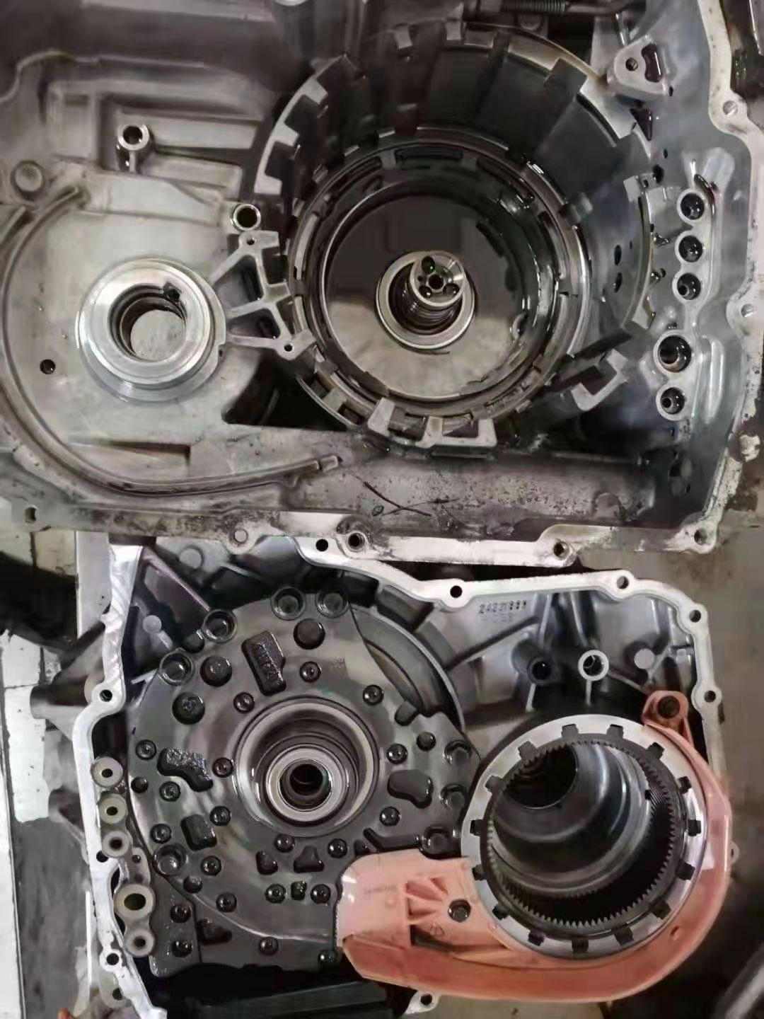

正在拆卸变速箱;
正在拆卸变速箱;

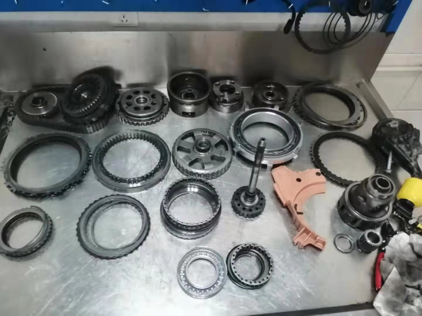

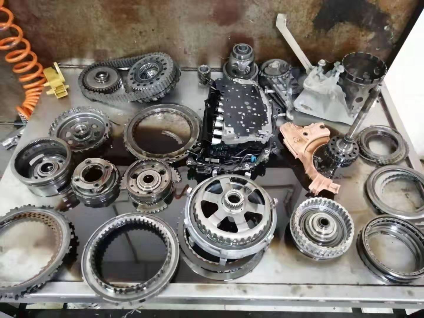

拆完后的变速箱零件;

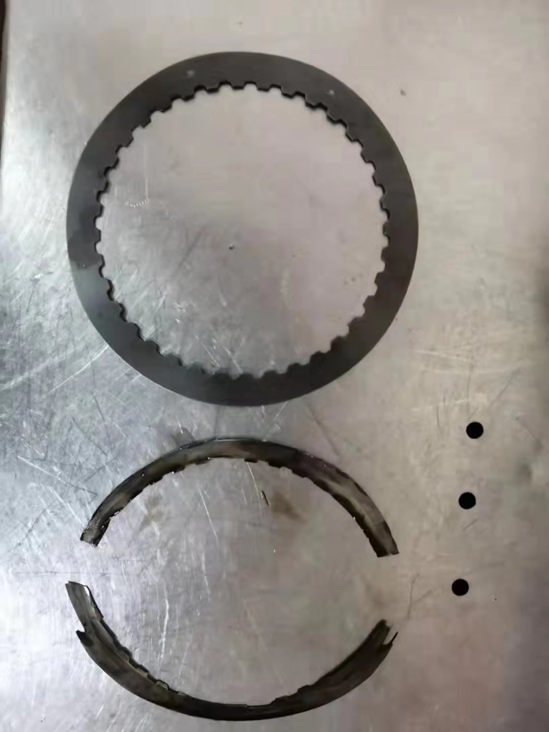

损坏的弹片;
清洗完零件后;

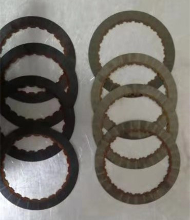

摩擦片(更换);

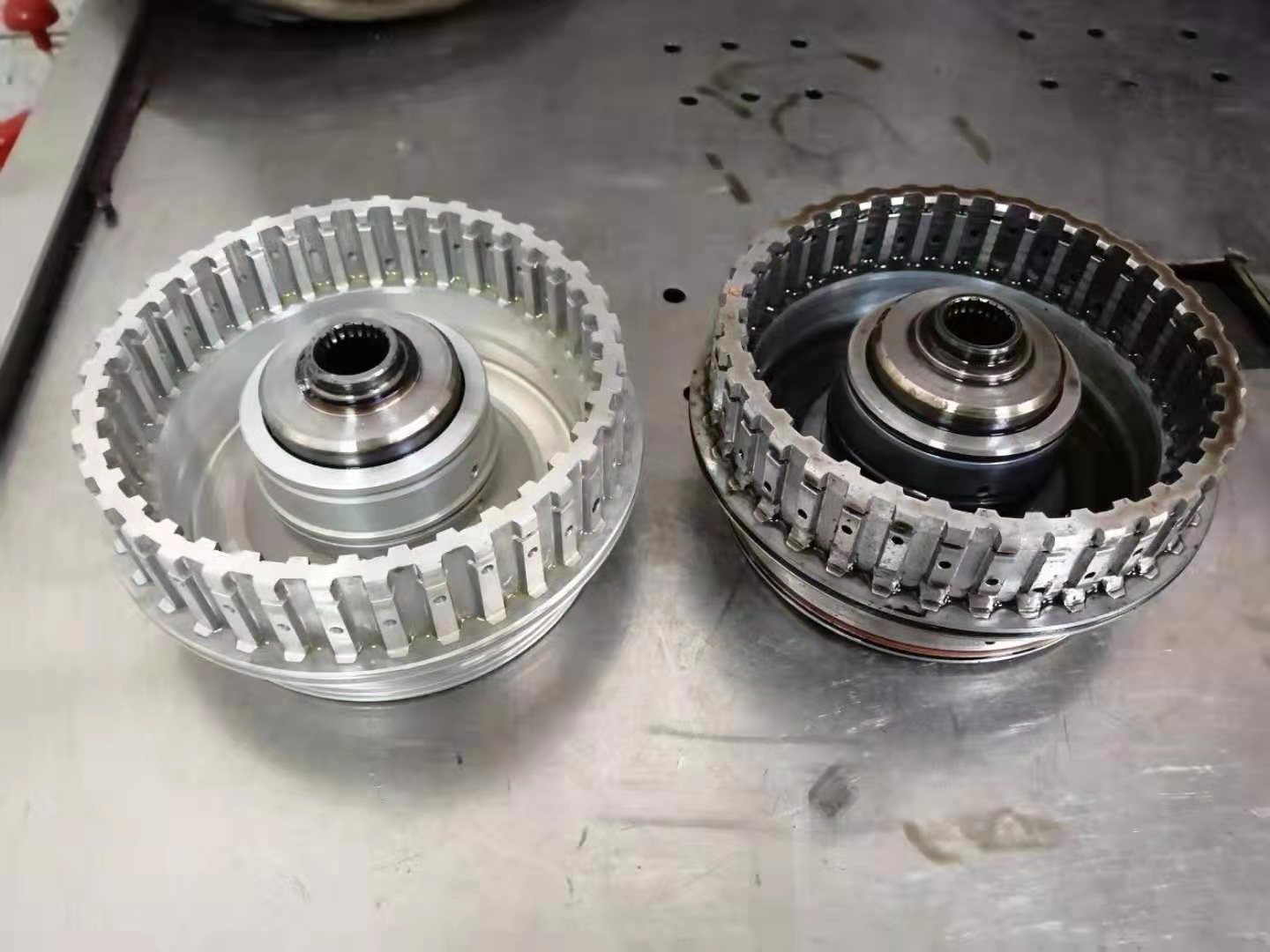

E轴鼓(更换);

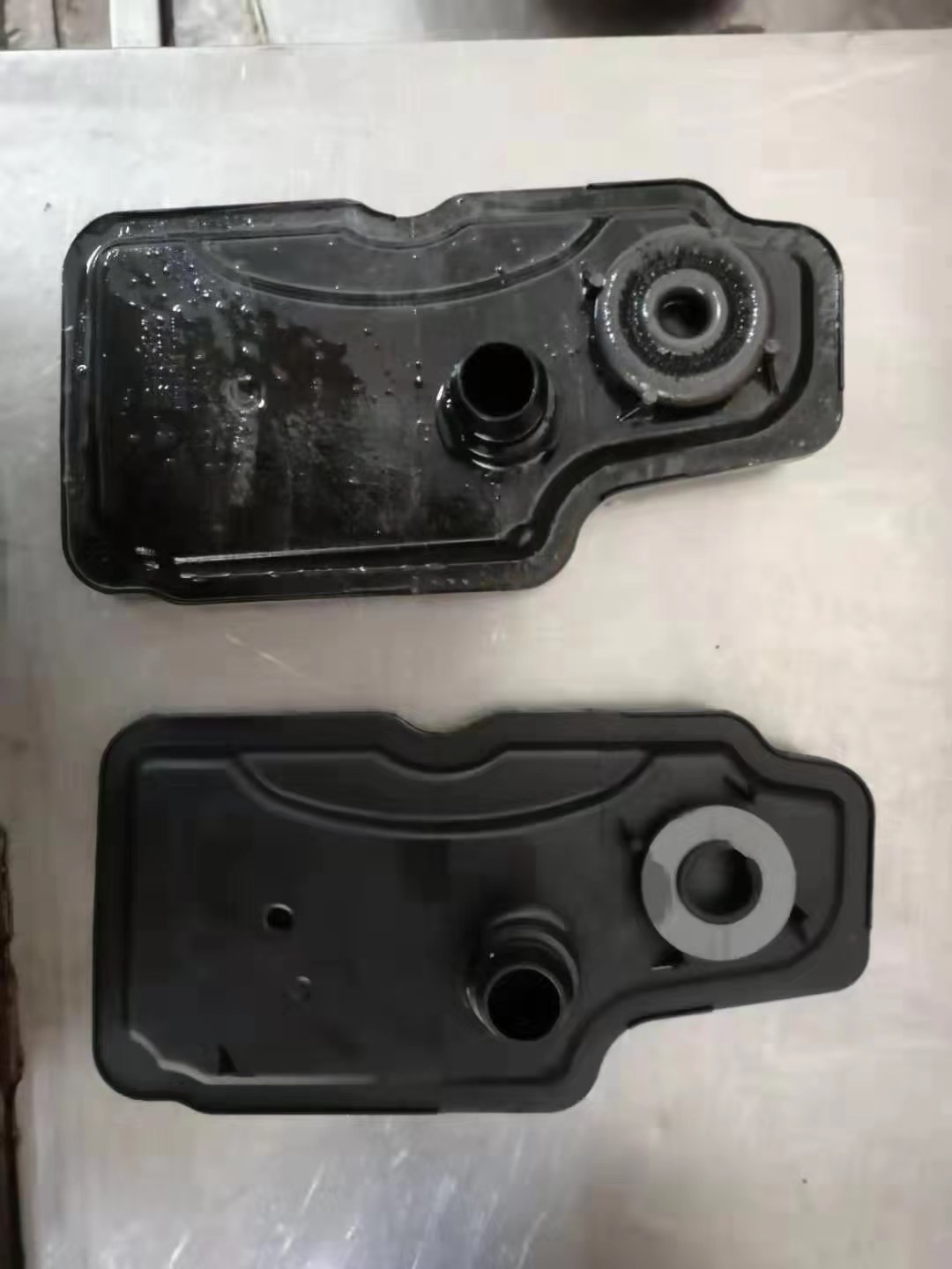

油格(更换);

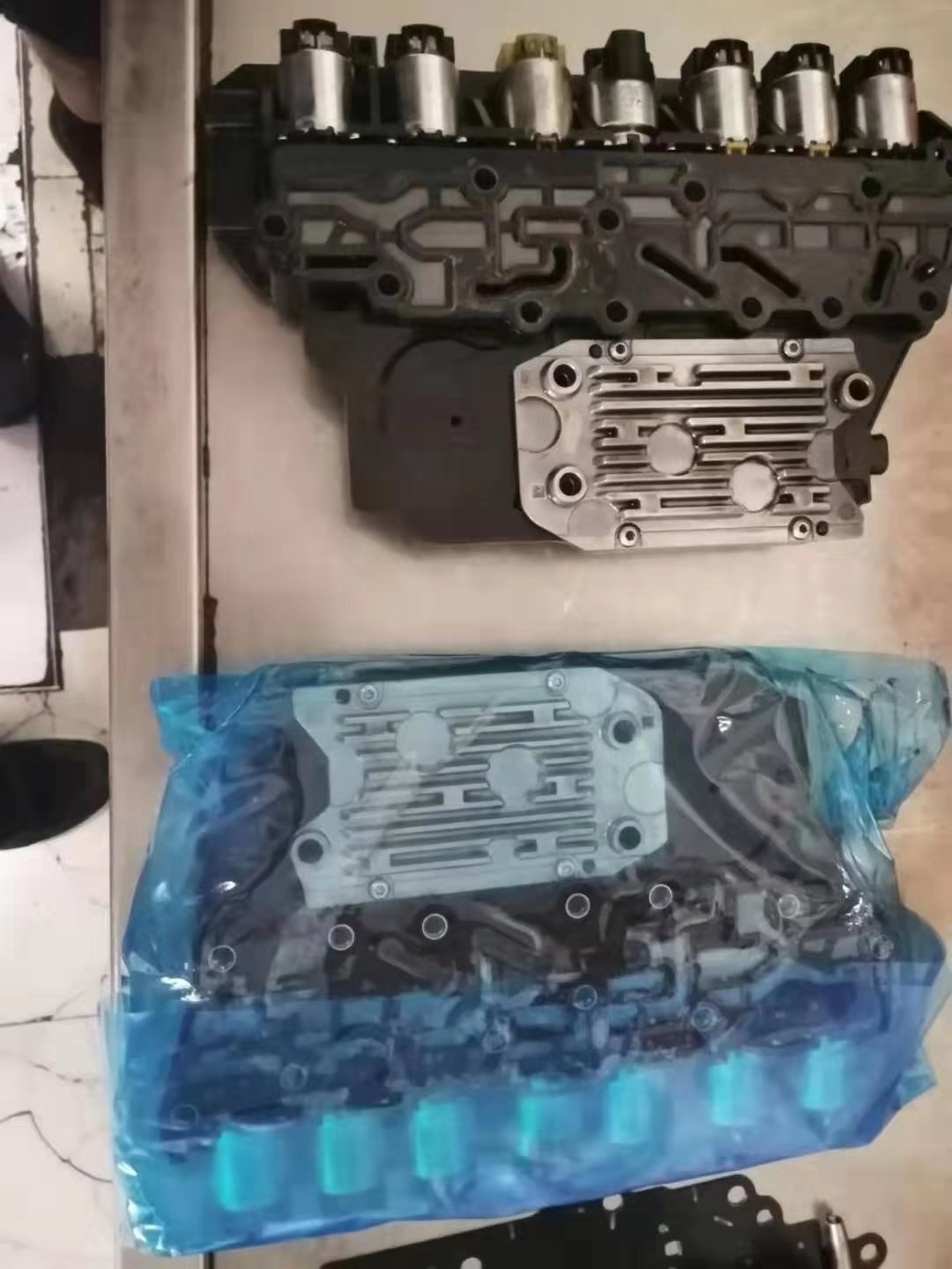

阀体更换;

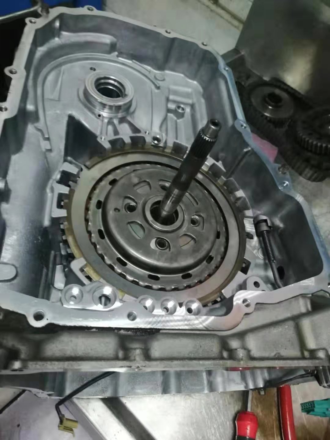

组装变速箱;
试车结束,故障清除;
本次维修原因是变速箱内部电脑阀体故障、弹片、摩擦片和E轴鼓损坏,造成此次故障维修,我们清洗了变速箱更换了损坏的部件,重新组装完成。
