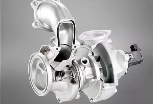

那机械增压和涡轮增压有什么不同之处呢?涡轮增压的原理是使用了发动机排出的高温高压废弃推动涡轮中的叶片旋转,再带动进气段的叶片旋转,以此压缩吸入空气增加进气压力。所以很显然的涡轮的运行是受到发动机排出来的废气驱动的,即涡轮的运转条件是受限的,需要发动机在一定工况下(中高转速,废气排放较多压力较大时)才能够去推动涡轮增压器。并且涡轮增压器会存在一个通病,涡轮迟滞现象,这个现象就是由于涡轮运转受限条件所造成的,也就是说涡轮叶片从静止到快速旋转开始工作是需要时间的,而这个时间就是涡轮迟滞的原因。

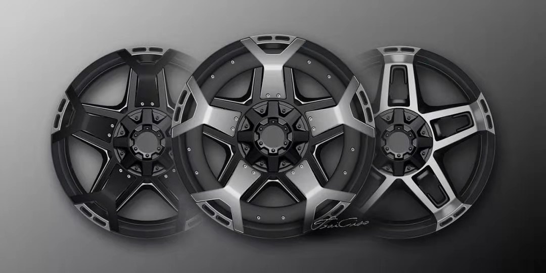

首先是轮毂,这个还是很有必要的,GK5我建议用15或者16寸即可,每个人的看法不同所以在品牌和型号上我就不做推荐了,单说需要注意的是J值(6),ET(38-50)和重量,重量

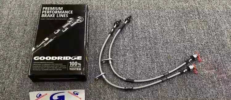

刹车部分,我觉得如果一般街道用,卡钳和刹车盘不用动。如果有想法的话,换brembo的p28050刹车皮就好,再升级一下刹车油Dot5.1,最后换一下刹车钢喉就好。还是不够?再换卡钳和盘吧!

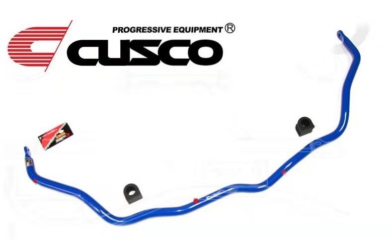

底盘加强,我个人认为只要不是经常跑赛道,也就是平时跑跑山的话,就不要顶吧了,虽然能加强车身稳定,但是我觉得这同时也会让车身更硬,缺少了弹性。作为GK5我认为它的不足是容易在弯道中侧倾,所以更换防倾杆是不错的选择,这个我就不建议乱选了,大品牌的还是靠谱一点,cusco的就不错!

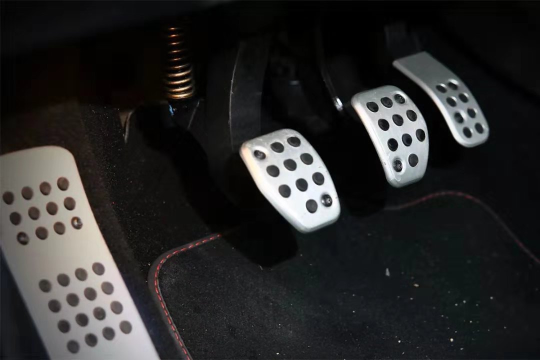

另外一个我比较推荐的就是跟趾踏板,练习跟趾动作,手动降档补油,手动挡的乐趣就来了。由于GK5这款车的油门踏板是比刹车低的,要做到跟趾很尴尬,所以垫高油门很有必要,最简单的办法就是更换跟趾踏板。

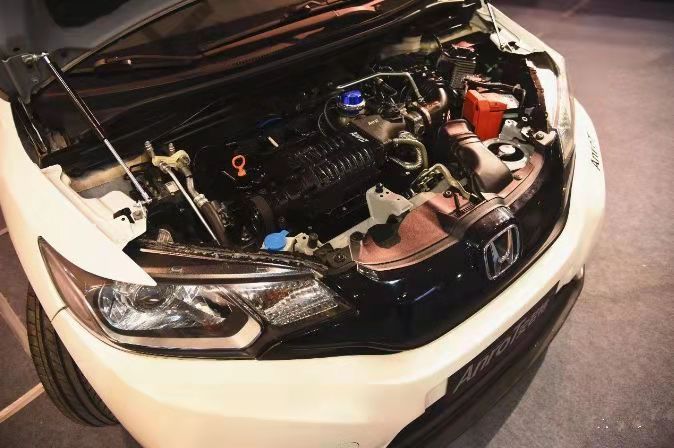

总是前篇一律的涡轮,看腻了来点新鲜的吧,于是针对GK5的机械增压套件来了!ANROT(安若特)全球首发了GK5 Supercharger Kit!对这个套件我也研究了不少时间,这套机械增压器是双螺杆(伊顿本体)式的,并且还自带了水冷系统!
对此我在ANROT官网上看到的介绍是“改款机械增压套件经过长时间的开发和测试已经可以完美匹配I-VTEC,可以无损安装在GK5的L15B2转接原节气门,并且用户可以随意配置加大节气门和高流量的进气系统。改款机械增压容积最高可以支持L15B2发动机2.0BAR压力,极大的预留了腹内强化的空间(最高支持320P马力)。更值得一提的是此款套件在高转速运作时所发出的机械咆哮声配合上VTCE打开后的声音可以让人如痴如醉,让驾驶更有激情!”
这就很不得了了,我看到的是320P的极限,对于一个改装从业者来说,这后续的改装空间是非常大的!虽然此次发布的套件仅为一阶套件,压力值为0.55BAR,可输出190P马力以及282NM的最大扭矩,在2500转时即可达到最大压力值。但是我说过后续的改装空间非常大,为什么这样说,先来看这个套件的清单:
