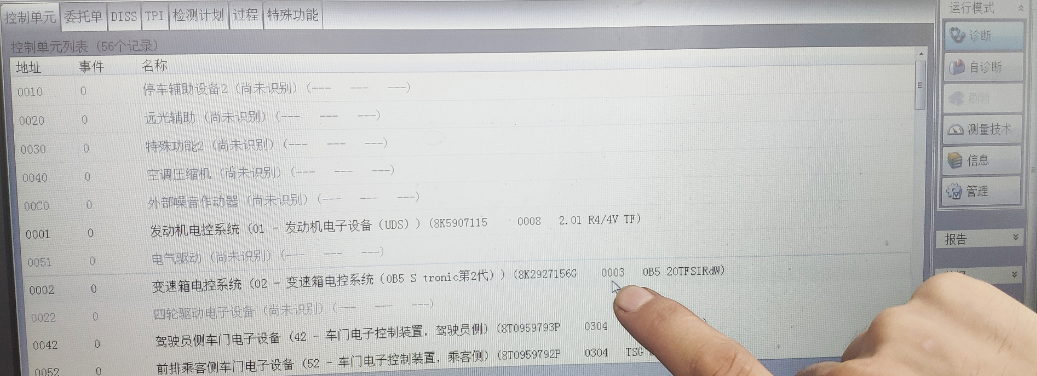

这是一辆12年的C7奥迪A6装备机械增压3.0T发动机,0B5二代7速双离合变速箱。仪表提示变速箱故障进厂维修。经检测变速箱系统出现个故障。

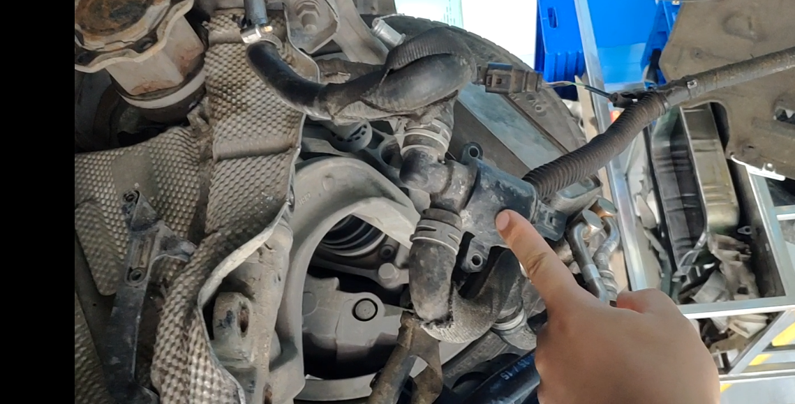

第1个故障码是冷却阀漏防冻液腐蚀线路造成。
检查变速箱散热电磁阀可以看到插头电磁阀已经被腐蚀坏了。
变速箱散热流量电磁阀有两个散热水管连接,在车辆维修保养时可以将两个水管直接对接,这样变速箱散热更,电磁阀也会再换,变速箱更耐用。

搞定散热,变速箱换挡是特别平顺,用奥迪专用检测电脑检查发现软件版本太。
用奥迪工程师诊断仪把软件从003升级到最新的009,变速箱换挡柔顺没有任何冲击顿挫。
