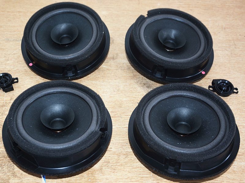

拆卸下来发的原车喇叭图(都是纸做音盘的)

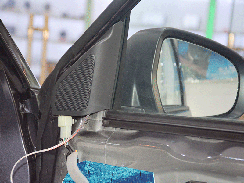

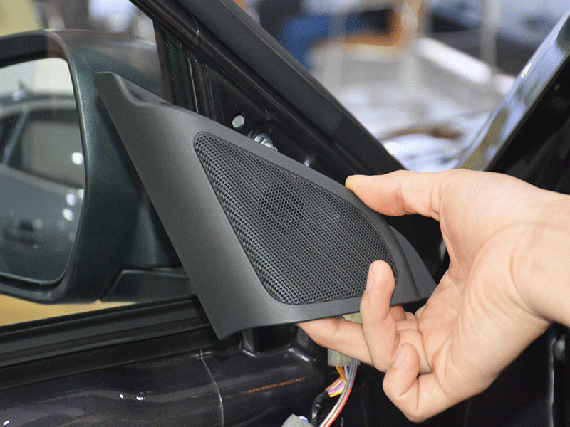

前门高音位无损安装(在原车的门板三角位置)

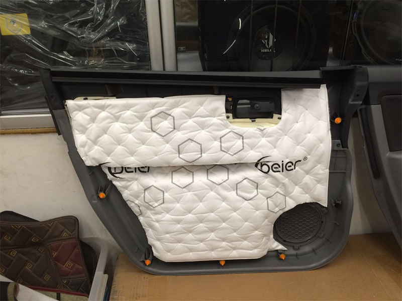

车内饰板拆卸后,必须要进过专业的清理沾污、灰尘,否则会大大影响隔音效果甚至会脱胶(建议专业师傅施工)

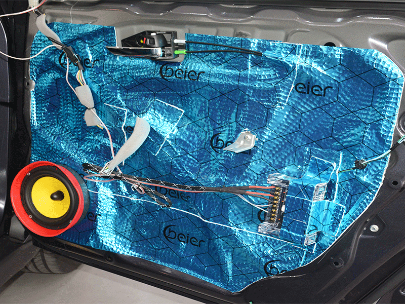

四门隔音通常采用三层隔音方案:
第一层是加强原车钣金的厚度,减少因钣金太薄引起的共振
第二层是外层密封箱体,降低外界传来的风噪和提升音响的音质效果

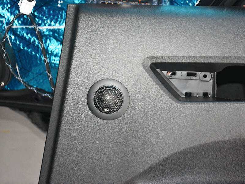

后门安装隔音和喇叭的安装(原车后门没有高音位置,这是加装后的高音位置)

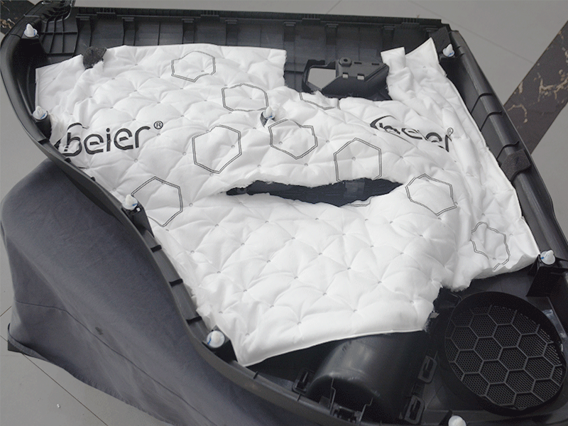

第三层就是拆卸下来车内饰板处进行加吸音棉处理

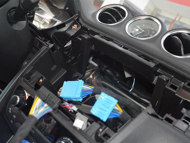

现在市面上多数的DSP处理器功放都属于插头无损对插不剪线(处理器的作用可以把您的音响系统发挥出理想的效果,前提一定是专业的改装店和专业的调试人员。乱搞会把整套音响效果弄乱)
施工完毕之后,就是需要专业技术师傅进行拆卸复位
