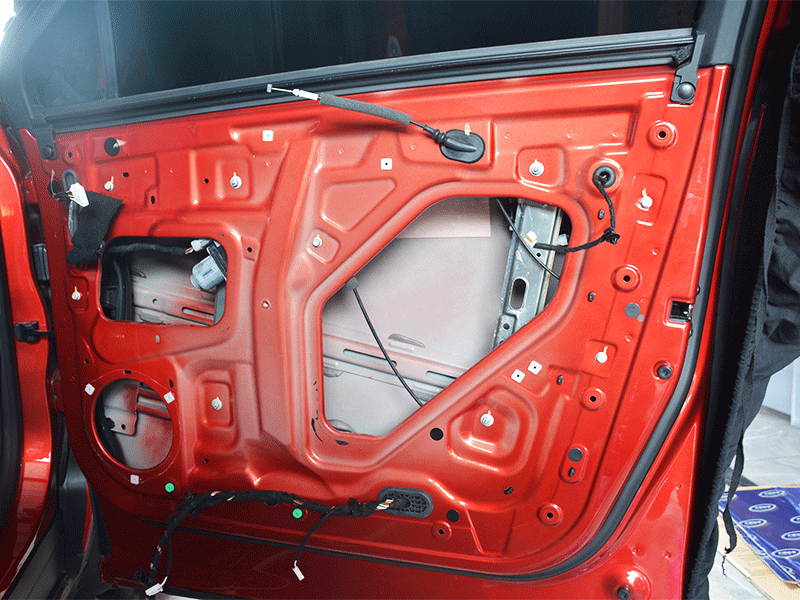

四门拆卸门板后一定要清理杂物灰尘(注意不能盲目拆卸,否则门板变形无法修复。建议选择专业改装店)

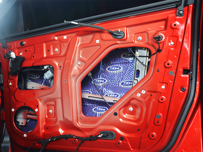

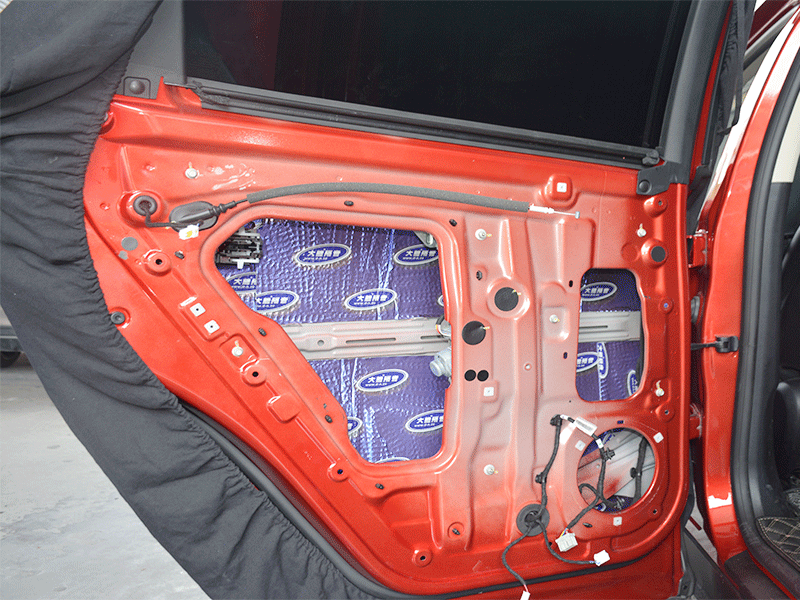

四门隔音通常采用三层的隔音方案:第一层加厚原车钣金,减少共振点
第二使用减震板密封空腔,形成密封箱体,有效阻隔噪音的传播提高音质效果。

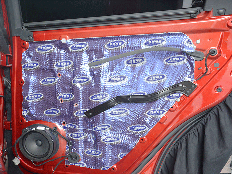

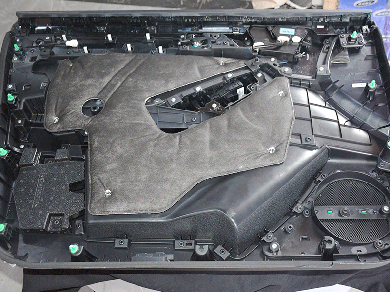

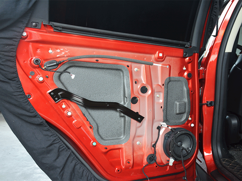

下面是拆下来的原车隔音棉图(原车的棉料不足,质量差)施工师傅把它拔掉更换超级温莎

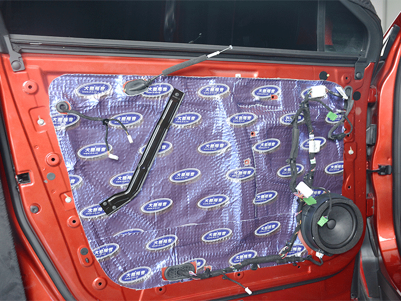

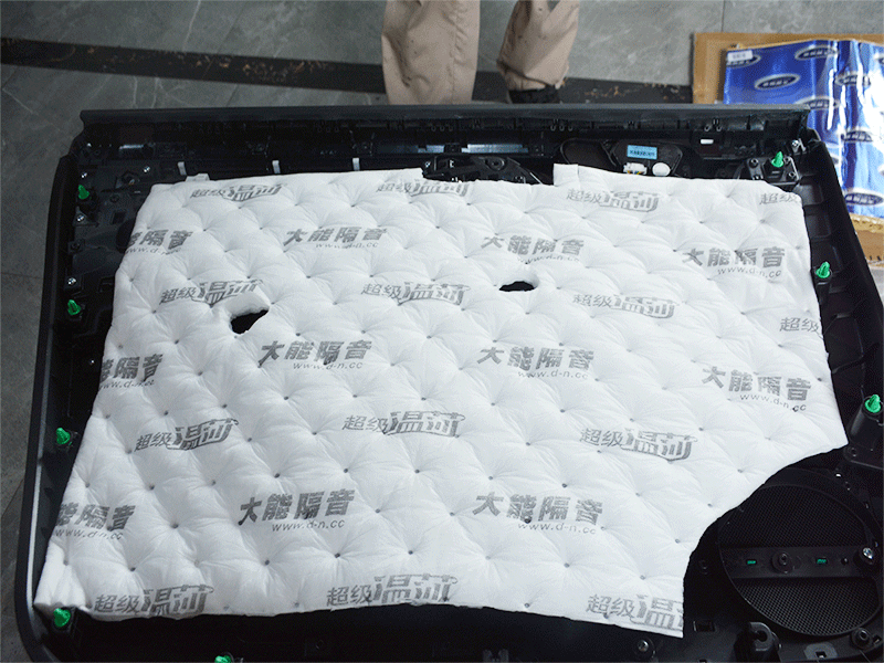

下图是经过专业处理后的吸音棉(超级温莎)
OK施工完毕,然后进行无损复位
