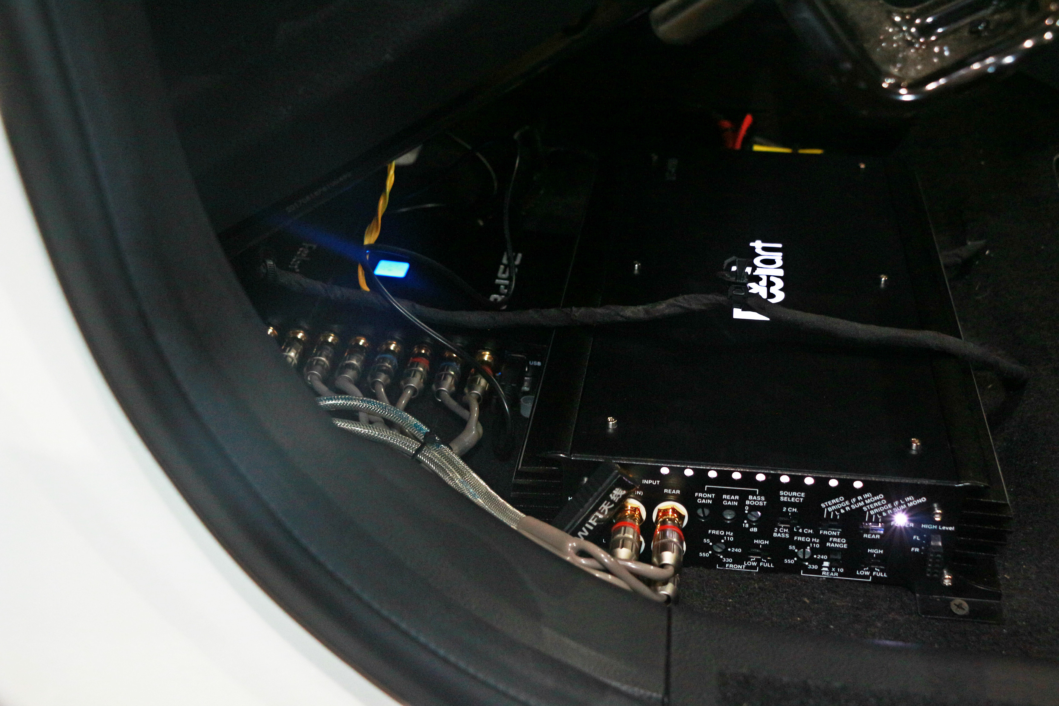

功放: UT-4100两台

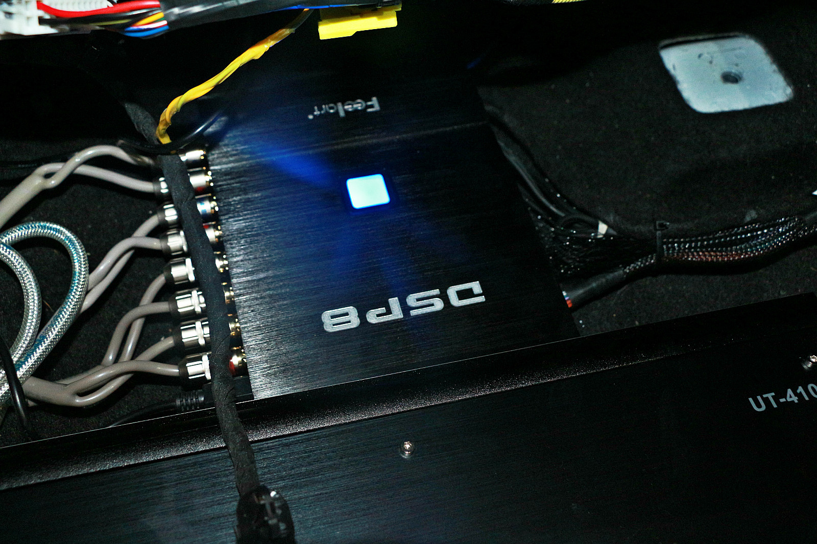

音源处理器:DSP8一台

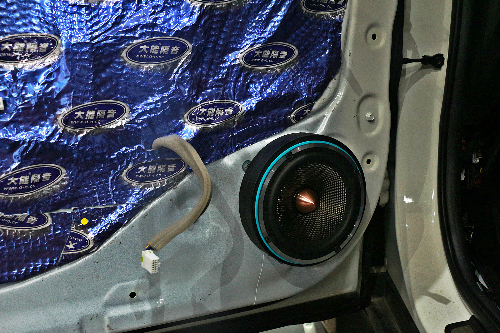

跟车辆套上保护套保护车辆漆面安全后我们拆下门板,检查清理门板保持门板干净卫生好用于后面贴隔音,车辆门板外层铁皮薄外界的噪音容易通过车门传到车里面。
贴完隔音后有3个好处:一、可以加固门板。二、可以有效的防止外界的噪音传播倒车里。三、一个好的音响也是离不开一个好的音箱的用隔音把车门的洞封住后可以形成一个密封的音响这样才可以最好的发挥出音响的效果。
对门板做双层隔音,为声场喇叭创造一个良好的工作环境,中低音喇叭安装在汽车原位。

dsp8其输入方式更有蓝牙音频无缝连接,光纤信号输入,分频方式可为主动3分频/前主动2分频、后被动分频/全被动分频随意设置;在输出调节上,输出8通道独立时间延迟、独立31段EQ,独立Q值,独立电平和相位调节,高.低.带通、斜率和分频点都可随意设置!
为了是声音跟通透饱满添加了功放UT-4100,也可以实时电流控制和多重过热保护,外观立体,霸气充满了一种流畅感。

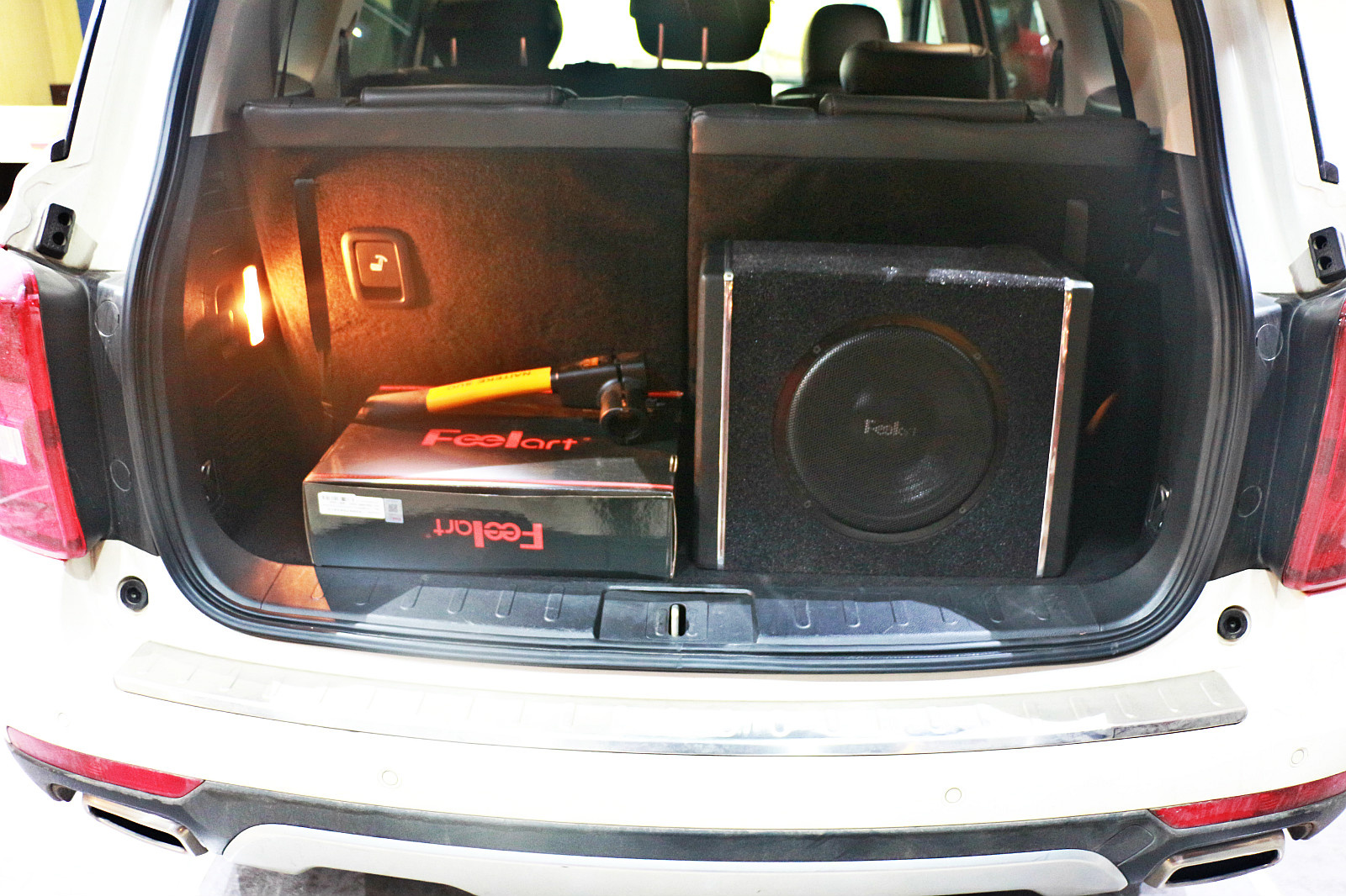

由于车主说车里的低音不足,我们在后面加了一个超低音。为了减少车内占用空间把超低音后尾箱,以此来为车主提供一个更好的环绕音乐空间,使低音的震撼效果更加凸显,还车主一个富有动感的摇滚乐。
