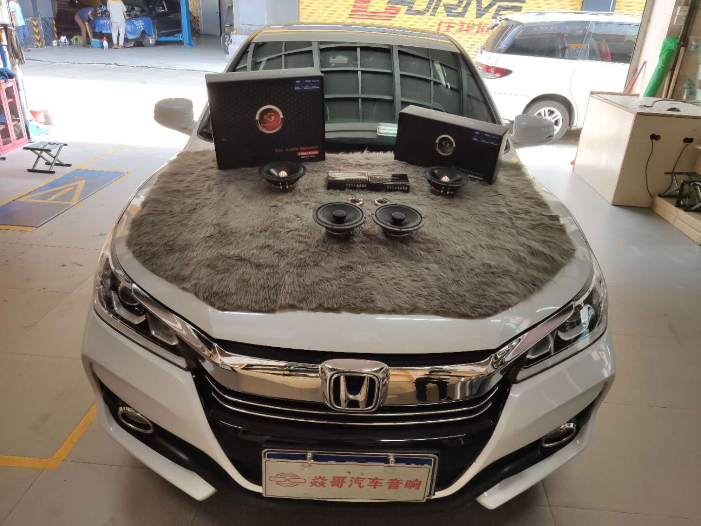

雅阁改装升级项目清单:
前声场:德国黄金声学GT165.2两分频喇叭
后声场:德国黄金声学GE65同轴喇叭
隔 音:CMIX(音乐骑士)全车隔音

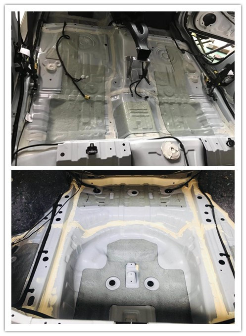

拆开的底盘光溜溜,难怪噪音直接传递到车内,还有原车沥青止振块,灰色的块状就是

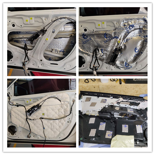

拆开车门,也可以看到只有一层塑料防水,一面光滑平整,难怪噪音这么大
门板隔音改装,从图可以看得出技师们施工真的很细心
底盘隔音改装效果图

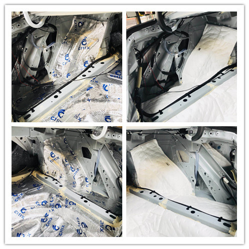

尾箱隔音改装效果图,看起来都舒服

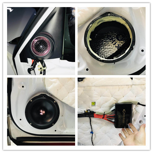

前声场德国黄金声学GT165.2两分频喇叭装原车位置

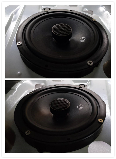

后声场黄金声学GE65同轴喇叭安装回原车位
