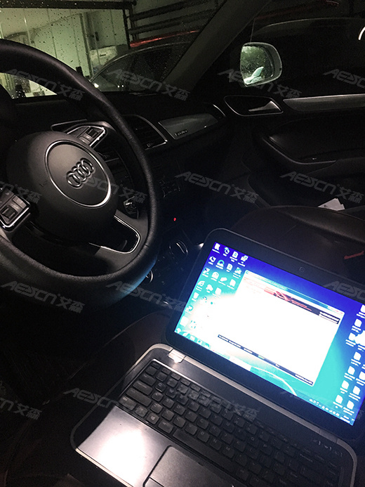

本次升级车辆是奥迪Q3低功率版 35TFSI,该车搭载着型号为EA888的2.0L涡轮增压发动机,最大马力为132kw(180Ps)/4300-6200rpm,最大扭矩为320Nm/1700-4200rpm,与之匹配的是7挡双离合变速器。车主说原车提速很强,不过低速换挡顿挫稍微拉低了整体水准。希望通过艾森程序定制优化整车动力。
艾森采用升级前后使用A3 Scan进行数据记录,通过对进气歧管压力、点火提前角、转速、时速、燃油修正等参数测试分析,真正实现精准定制调校,有力保障调校程序的安全、稳定、强劲。
艾森发布Q3 2.0T程序定制方案:
一切以安全、稳定为前提,在不损伤发动机寿命提前下,将动力优化至最佳,同时符合车主的驾驶需求,性能参数如下:
车型:奥迪Q3
排量:2.0T
出厂日期:2017年2月
硬件状态:素车
调校需求:安全范围内最大优化
施工过程
1.车辆检测
2.动态数据记录(作为调校基础,保障程序调校品质)
3.读取原车程序
4.根据测试数据并结合车主升级需求制定调校方案
5.程序调校
6.植入升级后程序
7.升级后车辆检测
8.再次动态数据记录(确保数据达标,打破只凭感觉判断程序好坏的验证方式)
9.合格交车,不合格重调优化至合格交车
效果很好,升级后试车推背感比高功率还强!
